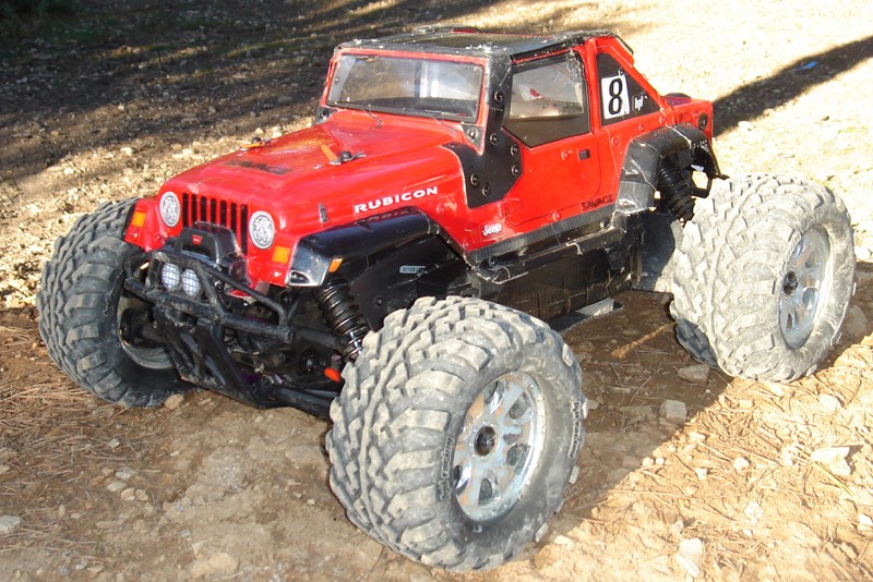

Bonjour tout le monde.
Bon, comme promis voici mon chti Savage Flux love
Je l’ai acheté en Décembre 2009, il reste encore assez stock, mais avec quelques bidouilles faites au cours des années. Les 7 modifs qui suivent sont classiques, je ne vais pas m’étendre dessus :
  • Pignon de boite HD 102514 (Si j’avais su que HPI ne graissait pas la boite Surprised, j’y aurais jeté un œil plus tôt, je parie que le pignon d’origine aurais tenu plus longtemps si il avait été graissé).
  • Radio Spektrum DX3S (Je me suis fais des frayeurs avec la radio AM d’origine).
  • Ressorts amortos durcis à cause des sauts, le châssis tapait trop facilement (J’ai les blancs à l’avant et les jaunes à l’arrière).
  • Servo Savox SC-1256TG pour la direction. Ce servo m’a forcé à ajouter des filtres pour le récepteur Spektrum (Condo + Ferrite par securité).
  • Ressort de sauve servo dur HPI 102522.
  • Roulements 6x10x3 pour la direction.
  • Rotules de pied d’amortisseur métal, les fameuses HPI 86544 venues du Hellfire.
Puisque je parle de rotules, toutes les rotules plastique ont fini par s’user, donc j’ai fouillé chez HPI et ailleurs pour remplacer tout cela :
Rotules de la biellette de direction remplacées par des HPI 101225 (5,8 x 5).
Rotules de tête d’amortisseur remplacées par des Kyosho IF463H, elles vont nickel si on supprime le filetage Smile J’ai du aussi les raccourcir un poil à cause des supports de barre anti-rapprochement.
J’ai mis des soufflets sur l’arbre de transmission avant, les RB 0230104 s’adaptent très bien Wink
Pour le soufflet côté différentiel j’ai du rajouter un petit ressort autour pour éviter qu’il se déboite, désolé mais je n’ai pas de photo.
Mais à cause de la plaque moteur qui est très proche des noix d’arbre ça ne va pas à l’arrière, je me suis contenté d’une rondelle en plastique et de scotch armé pour fermer les noix.
Tout ça me permet de bourrer les noix d’arbre de graisse sans qu’elle ne s’en aille ou se mélange à de la poussière.
J’en avais marre de voir les chapes des tirants arrière s'ovaliser avec les chocs, donc je les ai remplacés par des tirants d’amortisseurs supérieur de Hellfire, ref HPI 85230 pour les chapes et HPI 93627 pour les biellettes.
En usinant un peu les chapes pour que ça passe au niveau des amortos ça s’adapte impeccable Cool , et au moins ça ne bouge plus, tout en permettant de régler le pincement arrière.
La wheelbar a été réparée, et pour le moment ça tiens bien (Depuis Juillet, et plusieurs "Soleils" à l'atterrissage). Je pense que je détaillerais ça dans un tuto, ça pourrait intéresser du monde.
J’ai rajouté des « dirtguards » faits maison sur les triangles arrière, j’en avais marre de voir les amortos et les arbres arrière se faire littéralement décaper par les projections de pierres. Si ça vous intéresse je peux donner plus de détails.
J’ai ajouté des barres-anti rapprochement pour les tours d’amortisseurs. C’est du déjà vu mais la méthode couramment utilisée est de mettre les barres sur les pieds de support de carrosserie, mais après on n’a plus d’accès pour le centre du châssis et les éléments qui s'y trouvent. J’ai donc fait des supports qui permettent un accès facile.
Les supports arrière des bacs à batterie ont explosé à cause des cailloux au tout début (Avant que je mette une plaque centrale), donc un bout de cornière alu et ça roule Smile
Puisqu’on y est j’ai donc ajouté une plaque de protection centrale. Je vous dirait plus tard ce que c'était à l'origine Laughing
Et pour attacher cette plaque j’ai ajouté des pièces qui permettent dans la foulée de renforcer  le châssis et d’éviter de hacher la plaque centrale avec les bord du châssis, j’y reviendrais lors d’un autre post, celui-ci commence à être long
La barre de support de plaque arrière de diff a cassé lors d’une mauvaise réception, aussi j’en ai fait une autre en alu, depuis la plaque de diff ne se tord plus Very Happy
J’ai aussi ajouté un voltmètre avec alarme pour surveiller les LiPo, le cut off du contrôleur ne permet pas de détecter la chute d’un élément, j’ai failli bousiller mes 8000 FLX pale
J’ai également ajouté un filtre sur le contrôleur pour éviter qu’il absorbe des débris divers par le ventilo, il se voit sur les photos.
J’en suis à mon deuxième jeu de roues en 4 ans (2 pneus déchirés sur les flancs et un hex de jante arrondi Sad ).
La caro a pas mal vécu malgré ses un an seulement, j’en parlerais aussi plus tard.
L’originale est encore entière, mais elle a l’arrière troué et pèse presque 500 grammes avec toutes les réparations / renforts Exclamation ... Quoique la caro de jeep n'en est plus trés loin non plus siffle
Voili voilou cheers

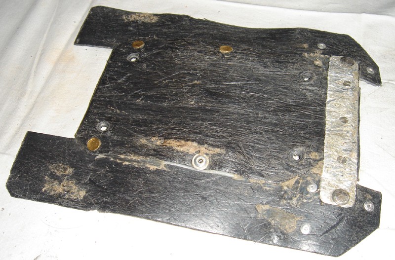

Et pour le pare carter lui-même, j’en ai fait un autre à partir… d’une bavette de 4x4 que j’ai trouvée dans la colline (Là l’origine du matériau est moins exotique)  colgate
Donc j’ai découpé ça. Le truc cool c’est que les rebords recourbés de la bavette conviennent magnifiquement pour l’avant Smile
Toujours le petit rebord rapporté pour aller sous le squid avant :
Et voilà ce que ça donne monté quand c’était neuf :
Bon depuis ça fait un an et demi qu’elle résiste. Elle a récolté son lot de coups et de rayures, s’est même un poil coupée sur un des bords mais c’est toujours bon. Il faut dire que le plastique est quand même assez souple, ce qui le rend moins résistant, disons que le nylon d’un squid.
