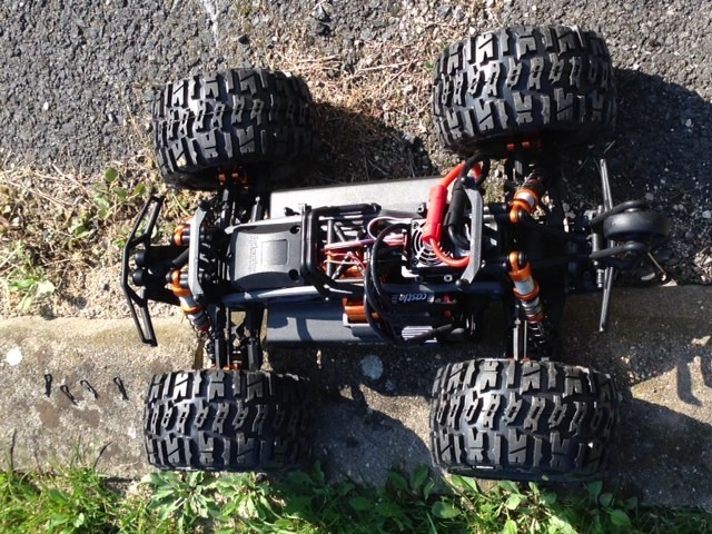

Un jour je me suis levé, et je me suis écrié "I've a dream!" colgate
Et si je me faisais un Savage XS SS en 4S? Les prix sur le XS SS sont très intéressant, moins de 200€ in venant de France et moins encore venant d'Allemagne, c'est le moment ou jamais!
Donc il me faut:
-Un Savage XS SS env 199€ in en France:
-Un ESC prenant le 4S et 80A minimum, comme le Ezrun wp sc8 120A env 50€ in:
-Un moteur LBP3650/3Y 2450KV env 45€ in:
-Une Lipo 4S qui rentre dans le boitier du Savage XS: ZIPPY Compact 3700mAh 4S 35C Lipo Pack env 35€in:
-Des Roues montées Prolines Pneus Trencher sur jantes Despérado ref: 1170-12
Le tuto pour les monter sur un Savage XS ou XS SS:
-Une boite Alu orange integy T5008 et la plaque de support moteur T5014:
-Une direction Integy Alu T5021:
-Porte fusées avant Integy T5023:
-Porte fusées arrière Integy T5012:
-Cardans centraux CVD, pour moi un must have:
-Wheely bar HPI:
-Kit total de Roulements céramique Acer Racing:
-Cages de diff Alu Innovative RC:
-Un blower Castle pour moteur de 36mm de diamètre/moteur 540:
Les photos du résultat avec un carrosserie 15minutes express, et heureusement, car comme vous le verrez à la fin... elle fini mal... buzz

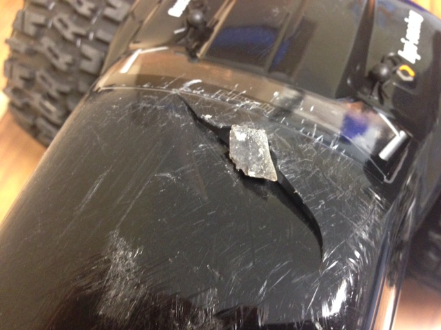

10 Et au bout de 10 minutes... Bobo... siffle

MessageSujet: Re: [Magmainger] Un Savage XS SS en 4S...   Dim 22 Sep 2013 - 21:49
Tout est reçu et assemblé, il est à côté de moi! buzz
Il faut juste que je fasse les photos.
Petit run cet après midi juste pour vérifier que tout fonctionne correctement, et c'est le cas! excelent
Maintenant va venir la période des essais pour le choix du rapport Pignon/boite, je suis sur le rapport d'origine du XS, Soit 28/56 il me semble, nous verrons si on peut pousser un poil plus ou pas!

MessageSujet: Re: [Magmainger] Un Savage XS SS en 4S...   Lun 23 Sep 2013 - 11:31
Fidèle à toi même Mag' Wink  Précurseur Cool
Une déclinaison vraiment inédite pour un XS, on voit que tu as bien réfléchi au choix des pièces study
Tu es quand même à la limite entre la lipo (130) et le contro (120) mais vu que le moteur n'est supposé ne prendre que 54A bounce J'aurai pris un peu plus de mah histoire d'avoir de la réserve et un peu plus d'autonomie nous voyons
Que mets-tu comme connecteurs à la lipo Question
Vivement la vidéo une fois le rapport de transmission adéquat trouvé colgate
Doumé.
MessageSujet: Re: [Magmainger] Un Savage XS SS en 4S...   Lun 23 Sep 2013 - 17:01
Pour la Lipo il y aura pas de soucis, c'est le moteur qui limitera, en fait c'est surtout l'esc qui est surdimensionné, mais bon, c'était le moins cher! colgate
Pour le nombre de mA, en 4S, ça va me faire une grosse autonomie, genre 25min, donc c'est très bien Wink En plus au dessus, les lipos, même en compact ne rentre plus dans le boitier lipo du XS...
Pour ce qui est des connecteurs, comme d'habitude pour le moment, c'est mes connecteurs Hobbyking 250A buzz

J'ai vu ce que ça donnait en 3s, une vraie fusée, le 4 va le faire décoller à mi gâchette! En plus il aura vraiment de la geule avec tout cet alu anodisé orange. Les diffs encaissent tous ces volts? Et comment tu programmes ton esc?

MessageSujet: Re: [Magmainger] Un Savage XS SS en 4S...   Lun 30 Sep 2013 - 13:41
Mise à jour de la première avec les photos! rendeer
Pour l'angle de braquage, je ne trouve pas que la perte soit sensible à ce point, d'ailleurs, je suis plutot surpris, je n'ai pas eu à régler mes fins de course servos, je n'ai qu'un côté qui frotte à peine le bac à Lipo (froller serait plus le mot...)
Tu avais des jantes à déport? car la franchement, c'est du plug'n play (juste les hexas à passer à la dremel, et remplacer les rondelles de maintient de roue par des rondelle un poil plus petite)
Pour le Slipper, j'ai intercallé une rondelle pour avoir un appuis de fou, il m'a d'ailleur fallu mettre l'axe du slipper dans un étaud pour pouvoir remettre la noix de sortie de boite, ça devrait tenir! lOl
Franchement, les Trenchers, c'est un truc de ouf! Surprised Le seul reproche que je leur fais pour le moment, c'est qu'ils ont trop de grip latéral, donc on se retrouve souvent sur le dos comme une tortue sur le macadam en tous cas...
Sinon, le 4S pour le moment, c'est que du bonheur, rien ne chauffe!
En 4S avec le 2450Kv en nombre de tours/min, je suis entre le 2S et le 3S avec le 4000Kv, j'ai mis le rapport d'origine du XS (28/56), et avec le diamètre des Trencher, ça envoie sec, mais sans chauffe! colgate

Huhu... qu'elle était jolie ta carro Laughing

MessageSujet: Re: [Magmainger] Un Savage XS SS en 4S...   Lun 30 Sep 2013 - 17:09

Moi qui me disais que j’abîmais vite ma carrosserie s'est rien comparé à la tienne. Hâte de voir la bête en vidéo ça doit dépoter !!

Pour ce qui est des diffs, il est un peut tôt pour dire, je n'ai vidé qu'un pack sur le bithume, et j'ai mis des corps de diff en Alu de chez Innovative RC(une vrai chianlie a monter d'ailleurs, ce sera l'objet d'un futur post... blase ) ça va peut être fausser la donne vs corp en plastique...
Pour l'esc, j'ai laissé les paramètres d'origines sauf l'autocalculate des lipos, ou j'ai forcé le 4S.
Pour Toinouu, oui, la carro est plus que jamais du consommable sur le macadam! biere

pour la carrosserie moi j'ai fait ça
ruban adhésif toilé intérieur
et pour l'extérieur... recyclage des pneus déchirer... collé a la super-glue3
ensuite tu connais surement les bouts de mousse a rajouter a l'intérieur près des supports carrosseries...
en 3s en environ 20pack j'ai toujours cette foutu carro bien résistante... je m'en sert pour toutes mes sortie bach/foufou rien a dire... sinon j'ai fait celle la aussi... pour le fun... ça résiste super bien mais sa peut s'arracher un peux... afro
enfin voila mes petit conseils renfort carro... en 4s je pense que cela serait pas de trop...
