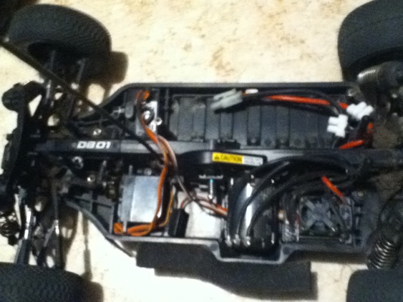

Petit récapitulatif des option:
ELECTRONIQUE:
controleur : hobbywing 80A waterproof
moteur:LRP X12 version 5.5 tours Twisted Evil
Servo: basique, 3.5 kg/cm cube, 0.12 s au 60 degrés
Batteries: NiMh LRP 4000mAh, 7.2 v
MECANIQUE:
Double slipper pad
différentiels: à billes, billes passés en Titanne, passeras au céramique buzz
Spécification: vitesse maxi 82 km/h

MessageSujet: Re: [The Apache] Cujo, DB-01 de tamiya, brushless.   Sam 15 Juin 2013 - 9:10
Nickel tout ça...
Par contre,les dominos ça craint,et la prise tamiya face à la consommation d'un tel moteur,ça craint aussi...
Manque plus qu'à tester du lipo la dessus!
Refait tes prises et amuse toi bien.

MessageSujet: Re: [The Apache] Cujo, DB-01 de tamiya, brushless.   Sam 15 Juin 2013 - 11:56
Ola.
C'est pas parceque ton punch contrôl est à 12 que les watts ne sont pas là...
Ton petit 108km/h,il doit tirer des ampères bien au dessus de ce que peut supporter ce genre de prise...
Sans parler de perf,ça fait crados...
Mais si t'es sur de toi c'est bon roule!

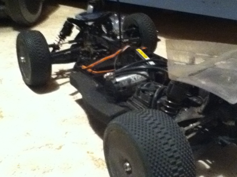

MessageSujet: Re: [The Apache] Cujo, DB-01 de tamiya, brushless.   Sam 6 Juil 2013 - 8:05
Hi!
Suite aux graves coupures et quelques connecteur tamiya qui ont fondus, pas de pétard, je passe aux deans, facile à souder au passage Very Happy
J'ai également reçus des bras, et un tapis, que je trouve très bien, ne glisse pas, protège bien et vas bien me servir lors de mon séjour dans le sud de la france, Quissac si il en as qui veulent tourner avec moi Wink

MessageSujet: Re: [The Apache] Cujo, DB-01 de tamiya, brushless.   Mar 9 Juil 2013 - 8:18
Hi!
Hé bien.... deans montés, j'ai fait un run qui as bien duré, plus de coupures Smile
J'ai déboité trois fois la chappe de l’amortisseur avant droit, décollé l'esc, et le bras avant gauche nous as dis au revoir pour la dèrnière fois, c'est vrai quoi, il avait casser deux autres fois et je n'ai plus de super glue, alors hop hop Arrow on le remplace, près pour les vacances What a Face
tchuss!
