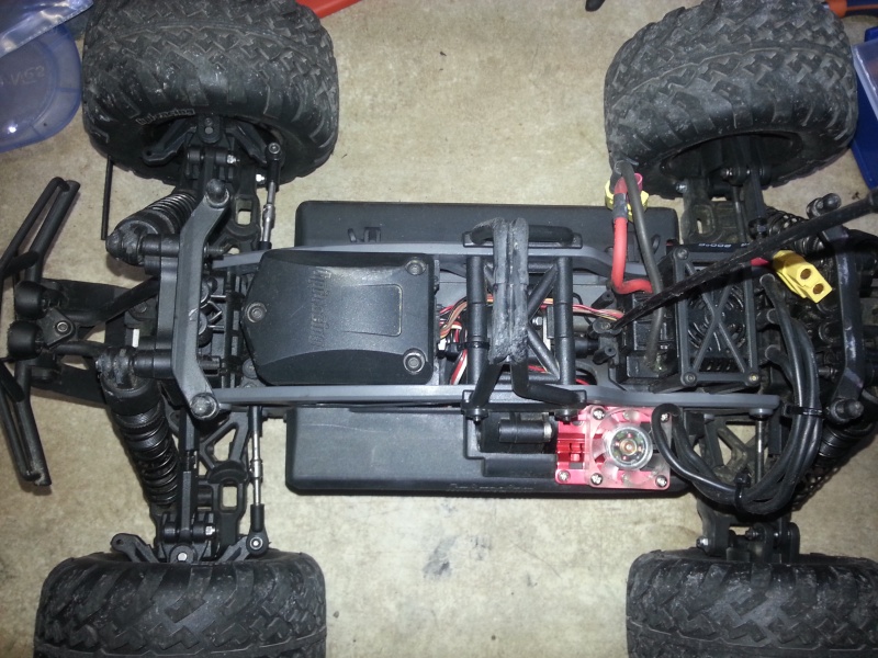

bon bin voici ma nouvelle aquisition...
il est pas en super etat mais j'ai changer tous les roulements, les bielettes de direction et les tirans superieure.
mais il y a un truc que je ne comprend pas du tout, c'est ce calage des cardans a l'avant!!
quand je tourne, la roue a l'exterieure du virage n'est plus entrainer...
le cardan sort de la fusé alors que j'ai tout essayer pour les calé mais rien n'y fait...
on dirait qu'ils sont trop court
si vous avez une solution, merci d'avance...

en effet c'est spécial comme panne ! tu as tout bien vérifié ? peut tu nous faire une petite photo ?
sinon solution radicale met des cardans homocinétiques ! ceux du xs ss ! Twisted Evil et la plus de soucis !

Les biellettes des directions sont peut être un poil courtes, non?
Ou tu peux juste régler tes fins de course de servo sur ta télé commande pour ne pas que ça arrive...
Perso les CVD, n'ont jamais survécue plus de 10minutes a mon style de conduite et a mon Savage XS, les seuls qui tiennent sont les centraux, les cardans CVD de roues sont trop fragiles... (Avant que l'on me dise les Hot racing sont mieux, je dis que c'est la même camelote! Cher et pas fiable! petit cul )

merci pour vos idées les gars mais j'ai trouver la solution avec les joints torique silicone de l'arriere que j'ai mis aussi a l'avant et ce le fait nikel!!!
