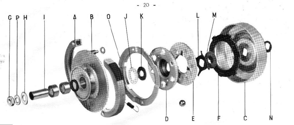

Est ce que le système du type 103 pourrait convenir:
Et la technique pour jouer sur l'embrayage consistait à mettre moins de billes que l'origine,ou bien mettre 2 araignée( pièce en forme de croix).Les 2 techniques ensemble fonctionnent aussi Smile
En fait les billes en s'écartant exercent un appui sur la garniture. study
C'est plus axial et moins radial comme système.
