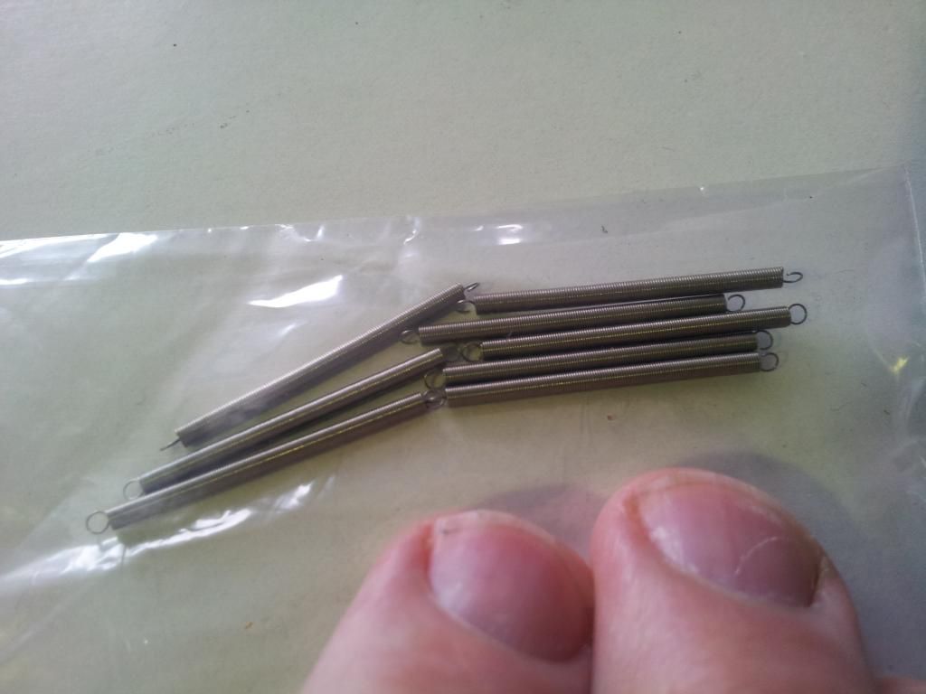

je viens de recevoir mes nouveaux ressort !
ils sont pas gros mais la raideur me semble trés bien

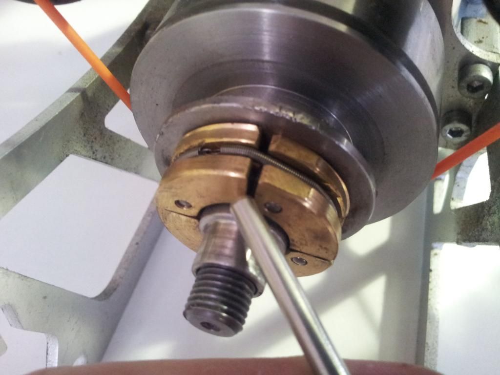

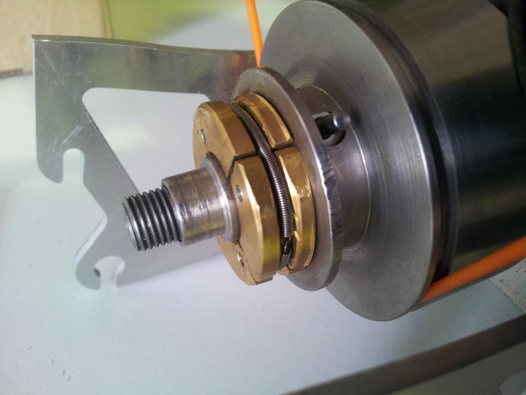

petit montage sur les masselottes
va falloir que je fasse faire des masselottes avec une gorge plus profonde !
le dégagement du ressort dans la masselotte qui centrifuge semble OK.
me reste plus qu'a faire les essais

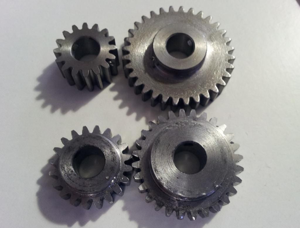

petit colis de chez MISUMI pour ma boite et dedans :
mes nouveaux engrenages pour la boite du 4 temps excelent excelent excelent excelent
direction le tourneur cette aprés midi et peut etre montage ce weekend blush

cheers cheers cheers yes c'est bon ça Wink , une chose est clair c'est à "vie" une boite de 4temps avec ce genre de pignons Laughing , bon ça tournera avant 2015 maintenant c'est sur .

Waw ils sont beaux les pignons Surprised drunken
MessageSujet: Re: 8 roues 4 temps bi-cylindre ,par Patoch Racing 1°run p7   Ven 28 Nov 2014 - 20:33
Hello
C'est quoi comme acier ?

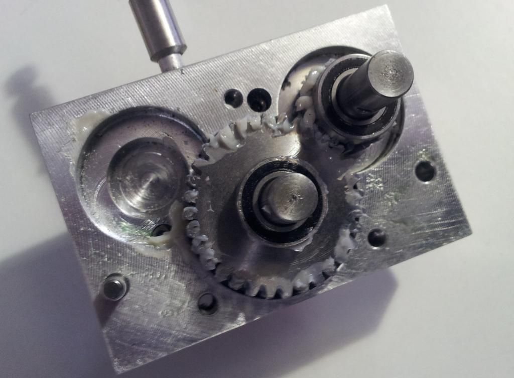

MessageSujet: Re: 8 roues 4 temps bi-cylindre ,par Patoch Racing 1°run p7   Mer 21 Jan 2015 - 10:18
j'ai reçus les nouveaux pignons usinés pour la boite de réduction !
petit comparatif avec les anciens
montage dans la boite
bref me reste le remontage du moteur et démarrage
