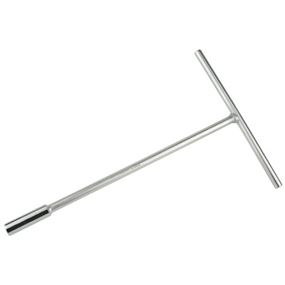

Je pense plus à un problème de serrage de tes écrous Wink Si ce sont les écrous d'origine, je suis d'accord, ils se foirent facilement et la partie hexagonale dépasse peu. J'ai trouvé une bonne solution pour pouvoir les serrer fort sans les foirer Wink
J'ai opté pour une clé de 8mm FACOM et j'utilise une méthode simple: je passe un gros tournevis dans la partie à 90°, ça me fait à peu près la même chose que ça:
Ainsi je peux serrer fort mes écrous sans les foirer Smile
Car avec les clés à pipe, si on prend le côté à 90°, on n'a pas assez de prise pour l'écrou pour ne pas que la clé ripe, et donc foire l'écrou. C'est pourquoi j'ai trouvé cette solution afin d'utiliser l'autre côté de ma clé Wink
EDIT: il se peut aussi que tes écrous soient morts, que le caoutchouc soit sec Smile cela n'assurerait plus la fonction "frein" de l'écrou.
