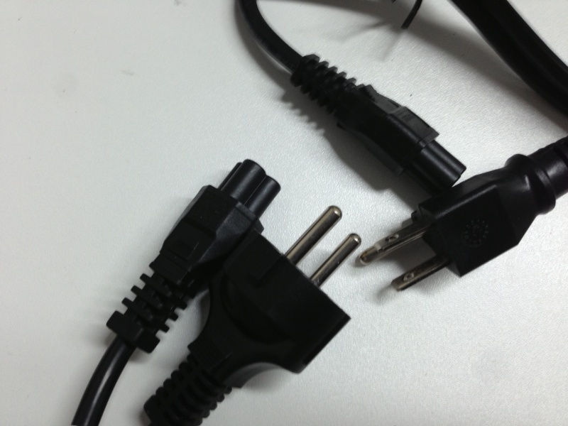

Arrow Pour le chargeur je me suis trouver un cable tous fait avec fiche EU 220v ce qui m'évite de couper le câble fournis
Le cable vient d'un transfo de PC

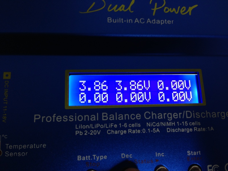

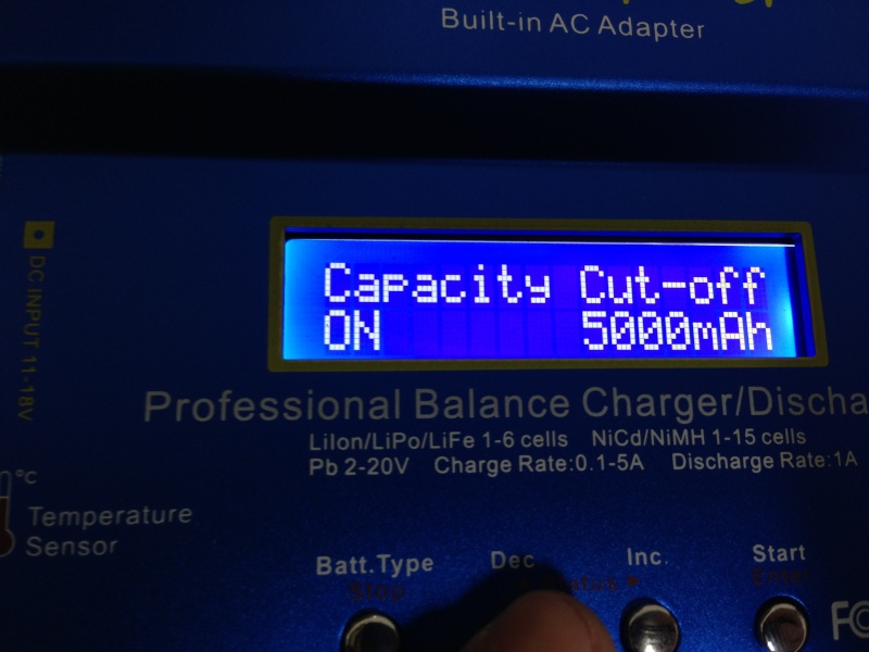

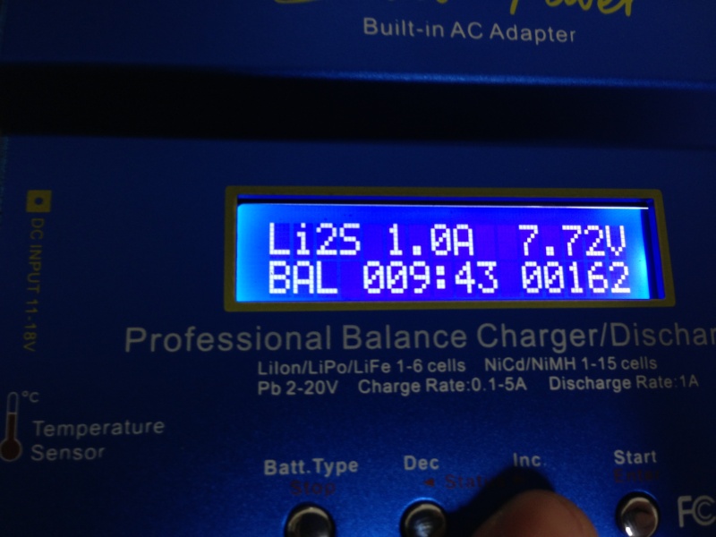

Maintenant que le Flux est en route, je me suis dit qu'il était temps de sortir les lipo's pour les charger est que tous sois OK pour l'arrivé de la BETE Twisted Evil Twisted Evil Twisted Evil
Donc je sors le chargeur et une lipo et je règle le chargeur (Imax B6 AC) en mode "balance" mais j'ai l'impression que certaine valeur ne sont pas bien réglé, alors j'ai encore besoin de votre aide Embarassed
Voici quelques photos pour mieux comprendre ce que je raconte siffle
Arrow Voici la lipo que je doit charger
Arrow Et voici les valeur que me donne le chargeur pendant la charge
Donc ce que je ne comprend pas sur les donnés que me donne le chargeur c'est :
Pour moi, logiquement vue que la lipo est une 2S de 7,4 volt le chargeur ne devrait pas monter ma lipo bien au dessus.
Sur la photo on vois bien que la lipo monte à 3,86v chaque cellule et à 7,72 volt la batterie total.
Bien sur j'ai préféré couper la charge en voyant c'est donné et je n'ose pas la reprendre avant d'avoir un peu d'aide de votre pars boulet:
Je me demande aussi pourquoi le "end voltage" est à 8,4V sachant que je ne peu pas changer cette valeur.

Ola les gens.
En fait 7,4 volt c'est la tension chimique comme les accus au plomb font 2 volt,mais quand tu charges ton lipo,il peut aller jusqu'à 4,2 volt par cellule,donc 8,4 volt pour ton 2S study
Aucune inquiétude tant que tu gardes ton lipo entre 2,7 et 4,2 volt par cellule.

Hello!
Comme gonzothi le dit au dessus, une cellule de lipo doit avoir sa tension entre 3v quand elle est vide et 4,2v quand elle est pleine, oui, en lipo on ne doit pas vider complètement ses batteries, sinon, on les flinguent.
Pour nous aider à pas faire trop de bêtises, il y a le cut off sur les contrôleurs compatibles lipos qui stope la voiture ou presque lorsque la valeur minimale est entrée.
Une lipo 2S comme tu as ici est un assemblage de 2 cellules de 1S de 5000mA, tu nous montre une photo ou il y a 2 valeurs a 3.85v et 4 autres a 0, c'est que ton chargeurs peut charger des lipos jusqu'à 6S, 6 cellules dont il est capable de te donner la tension individuellement.
La fonction end voltage n'est pas modifiable, car il est dangereux de vouloir charger plus haut que 4.2v par cellule.
La fonction Timer est fixée bien souvent a 2heures, car bien souvent pour charger aussi longtemps, c'est que c'est l'équilibrage qui est en cause...
Capacité cut off coupe le chargeur lorsqu'il a fourni 5000mA, c'est généralement suffisant pour charger des lipos, mais ça peut être insuffisant pour des lipos de 6000 a 8000mA comme il en existe pas mal maintenant.
Donc pour la charge de tes lipos, le mieux serait de charger en mode "Balanced" 2S, a 5A.

merci! Gonzothi et Mag' pour les explications super
J'ai passé une parti de la nuit a lire tous ce que je trouvais sur les lipos. J'en est un peu marre d'etre un bou::
Par contre Mag', dans ce que j'ai pu lire, ils conseil de charger les lipos avec un amperage faible genre 1A ou 2A.
Tu est sur que de les charger a 5A ne les abimeras pas Question

Tes batteries sont des 5Ah.
Si tu les charges à 5A, on dit alors que tu les charges à 1C et que donc si elles étaient vide et que tu les rempli complétement, cela va te prendre 1h (à peu prêt) ce qui est le plus couramment fait.
