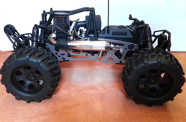

Sans la carrosserie

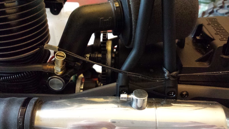

Après avoir retrouvé du boulot et avoir passé l'hiver, j'ai décidé de ressortir le savage et d'installer la télémétrie de la DX3S. Voyez plutôt :
Ici, vous avez le compte-tour fixé à l'aide de la vis du moteur. La gommette noire est fixée sur le volant moteur avec de la colle cyanoacrylate. Les vis sont maintenues avec du frein filet pour éviter que le capteur ne se détache.
Voici l'installation complète avec une rallonge pour servo car les capteurs fournis n'ont pas assez de fil  Mad
De l'autre côté se trouve le capteur de température :
