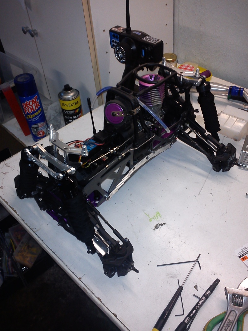

Salut a tous,
Comme promis les colis sont arrivés, en voici une photo du déballage:
Petit descriptif:
- Corde a piano plus tout le nécessaire pour faire une tringlerie digne de ce nom.
- Kit I-RC pour le montage d'amortisseurs I-RC.
- Amortisseurs I-RC.
- Ressort pour amortisseur I-RC.
- Chaussette pour amortisseurs I-RC.
- Adapteur I-RC pour montage roues de Baja.
- Corps de diff' AV et AR
- Kit de frein carbone I-RC.
Pour le fun, comparaison entre un amortisseur I-RC et un Integy:
C'est bleuffant... affraid
Et voilà ce que sa donne une fois tout çà monté (sauf les adaptateurs de roues de Baja):
Je les ai rempli aux quatre coins avec de l'huile indice 30, vous pensez que c'est bien pour attaquer quelques sauts??
Puis aujourd'hui j'ai commencé a me faire une tringlerie qui me convienne un peu plus:
Je ne l'ai pas encore réglée, je m'en occuperai demain si j'ai un moment.
Si vous avez un conseil ou quoi que se soit, n'hésitez pas.
Smile
Messages postés : 7860
MessageSujet: Re: "Thieum64" Présentation de mon Savage X   Sam 2 Fév 2013 - 20:55
Bonsoir, magnifique toutes ces pièces Wink
Pourquoi avoir fait un support pour le filtre à air Question Question

Merci, pour le support de filtre a air c'est pour un meilleur accès au bouton de mise en marche du récepteur....

Hier, avant le match de rugby, j'ai eu un petit moment pour continuer sur le Sav'.
Je lui ai réglé la tringlerie et il n'y a pas photo c'est carrément mieux qu'avant Twisted Evil
J'ai également remonté les roues et la carro pour le fun, voilas se que çà donne:
et une petite dehors entre deux averses:
Il ne me reste plus qu'a régler mes biellettes et bientôt les premiers tours de roues depuis un moment Cool
Petite question pour ceux qui ont les amortisseurs I-RC: sur la coupelle de l'amortisseur (partie haute) il y a un petit trou, servant, je pense de mise a l'air. Mais quand l'amortisseur se comprime d'un coup net, de l'huile sort par ce trou. Ma question est, faut-il boucher ces trous ou en réduire le diamètre?? J'ai vu sur le forum que certain l'avait bouché, parce que si çà continu comme çà ils vont finir par se vider... help
Merci d'avance pour vos réponses.
Smile
MessageSujet: Re: "Thieum64" Présentation de mon Savage X   Lun 4 Fév 2013 - 10:40
Salut thieum,
Surtout ne pas boucher ces trou, si non ton amorto ne vas plus marcher (monté/descente),regarde plutôt au niveau du joint d’étanchéité sur la bague de serrage (ce qu'on appelle la chape), c'est lui qui fait l’étanchéité, bien souvent au montage il se met de travers Wink
