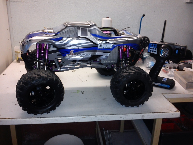

Ayant un peu de temps devant moi cette fin d'après midi, j'ai bricolé un peu sur le Savage.
Petit récap' de tout ce que j'ai fait dessus aujourd'hui. Donc après avoir enlevé le chrome violet de mes jantes (merci au tuto en passant...), je les ai re-peintes en noire, c'est plus "passe partout", du coup aujourd'hui c'était atelier re-collage de pneus et finalement, çà ce fait bien...
Du coup j'en est profité pour remonter le réso et quelques bricoles:
Petit zoom sur une bricole pour rehausser le filtre a air pour accéder plus facilement a l'interupteur (merci les mecano... lol! ):
Puis quelques photos avec la carrosserie que j'ai légèrement modifiée au niveau du moteur (ne faite pas attention au parallélisme, je ne l'ai pas encore fait...):
J'adore ces deux là, çà fait monstrueux comme engin:

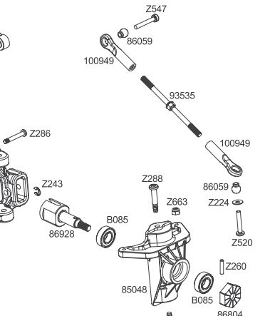

Petite question pour la fin, les tirants ce vissent ils dessus ou dessous la fusée??
Merci d'avance.

MessageSujet: Re: "Thieum64" Présentation de mon Savage X   Ven 25 Jan 2013 - 19:30
Effectivement il est monstrueux affraid tu as mesuré la garde au sol Question
Pour les tirants, voici une copie de la notice :
Donc je dirais dessous Wink
thieum64
Messages postés : 66
MessageSujet: Re: "Thieum64" Présentation de mon Savage X   Ven 25 Jan 2013 - 19:39
Merci, c'est bien ce que je pensais car la sa touche l'interieur de la jante...

MessageSujet: Re: "Thieum64" Présentation de mon Savage X   Ven 25 Jan 2013 - 23:24
C'est vrai qu'il parait haut perché Exclamation Exclamation
Pour le trial, ça peut être pas mal, mais en run dans les virages ça risque d'être chaud nous voyons
Beau monster en tout cas super
