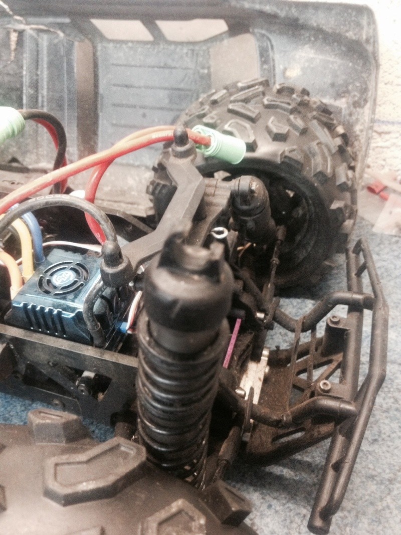

MessageSujet: Re: Le Flux TCS XL de Doumé.    Ven 30 Mai 2014 - 19:57
Hello les amis
Concernant la carro, elle n'a pas morflé plus car pas roulé depuis septembre 2013 affraid
je me suis remis à la mécanique ce jour bounce
J'avais quelques pièces en stock depuis très très longtemps donc action Twisted Evil
Des amortos IRC avec le kit IRC à l'avant
Et à l'arrière sans le kit avec le montage avec les bras de XSS et positionnement à l'intérieur
Un petit run dans la foulé, comme d'habitude la Blackminou touch'
Sur le coup, j'ai cru que c'était la jante qui avait lâchée
En fait, c'est l'écrou de roue qui a lâché
Quand j'ai tout remonté avant de le run, je me disais que la prochaine étape sera de revoir les hexa et écrou de roues  siffle
Doumé.

MessageSujet: Re: Le Flux TCS XL de Doumé.    Mar 3 Juin 2014 - 16:42
Serré au cliquet comme depuis toujours mais j'ai sans doute gagné en biceps riredebile
Je n'ai jamais eu de soucis jusque là nous voyons
Après analyse, les collerettes sont pliées sur les 4 roues bou::
Soit j'ai forcé comme un âne par rapport à d'habitude, soit le métal est un peu plus tendre (c'était 4 écrous neuf)

MessageSujet: Re: Le Flux TCS XL de Doumé.    Mer 11 Juin 2014 - 14:08
ColdFox a écrit:
Les IRC passent sans problème sur les triangles RPM Question
Ça passe très bien, juste une modif' à réaliser sur l'avant, un petit perçage dans le triangle pour fixer le support IRC.
Ça n'enlève pas beaucoup de résistance Evil or Very Mad
