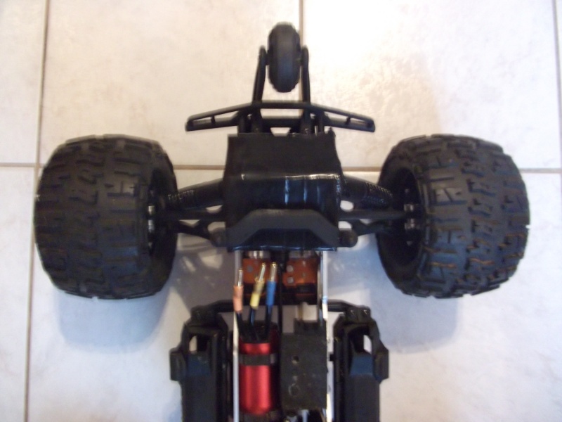

Je vous raconte pas la galère pour décoller les pneus morts des jantes, j'ai du virée les reste de colle au Dremel, mais le résultat et bien meilleur que ce que j'avais fait précédemment cheers .
Un chose me gène, c'est le carrossage positif important à l'arrière, je ne peux pas le rattrapé, comme si les cardans étaient trop grand, malgré les trois perçages des fusée integy ( V1) je ne peux me fixer que sur celles le plus à l’extérieur...

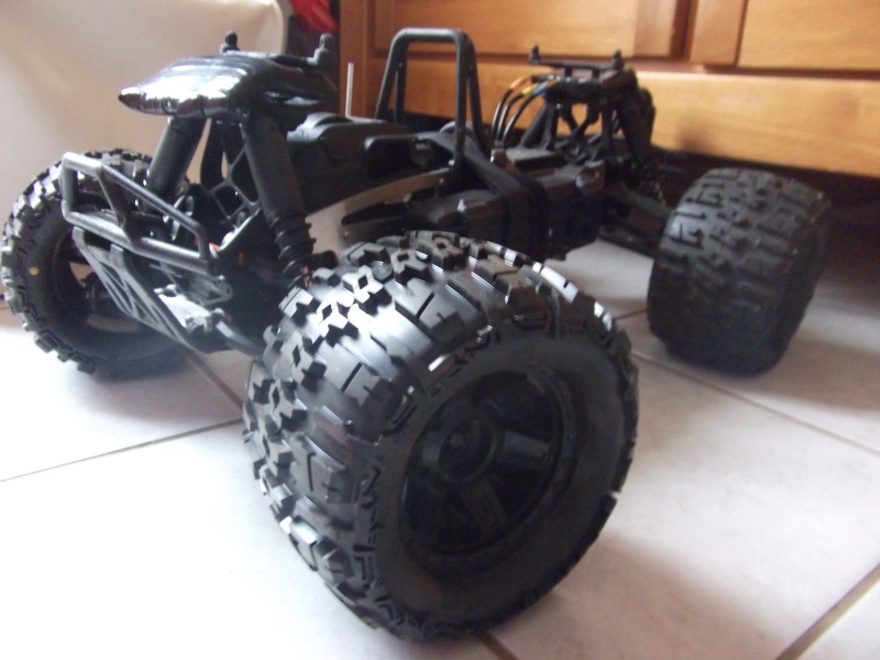

On ne voit pas sur les images le carrossage positif scratch Tu peux nous faire une photo du montage Question

Hop les photos!
Voiloute, j'ai pas moyen de fixer sur un autre trou.

tu as des rondelles en caoutchouc logés dans les noix de différentiel? si oui, essaye sans. Mais j'avoue que l'angle est important la..
Messages postés : 1173
MessageSujet: Re: [Matt'] Savage XL flux!   Dim 20 Jan 2013 - 15:12
Yo Rapha!
J'en ai coté diff'.
En testant sans la rondelle en caoutchouc, il faut que je force pour le passer dans le deuxième trou, et je ne veux pas que ça force autant.

Bah dans le premier trou c'est ok, mais pour le deuxièmre ça pourrais m'aider car c'est just'
affraid STOop! lOl
Bon, donc même sans rondelle, ça.....va pas. Rolling Eyes
Quand j'étais en GT-2 ça donnais ça Arrow
On s'en rend moins compte car il y a la carro', mais dès que je tournais en dérapage, la jante pouvais frotter, et ça c'est pas cool!

Pour moi, il te faut des tirant réglables Exclamation

Je vois que tu as des triangles RPM.
Regarde si tu n'as pas monté les triangles supérieur à 2° Wink
Normalement quand tu achètes les triangles RPM, il y a 1 inférieur, et 2 supérieurs. Les 2 supérieurs permettent deux angles de carrossage (0° et 2°)
Normalement c'est marqué dessus Wink
Mais c'est vrai que c'est bizarre ton truc scratch
MessageSujet: Re: [Matt'] Savage XL flux!   Dim 20 Jan 2013 - 16:46
J'y ai pensé, mais non.
Si je retire le tirant, la fusée integy ne s'avance pas plus, le cardans est trop long. scratch ..
Ooh! pas bête, je vais voir ça! Je crois que t'as raison TS.
Je testé de suite!
Edit: C'est testé, j'avais en faite, un 2° d'un coté et un 0° de l'autre quel tache
Du coups j'ai instalé que des 0°, et en enlevant le joint torique qui se situ dans la noix de diff, j'arrive à fixer sur le perçage du milieu.
C'est bien mieux niveau carrossage, ( ça rend rien sur photo ) , mais à voir si ce joint torique ne risque pas de manquer...
Si je dit pas de bétise il devait servir à amortir les vibrations pour que le diff ne bouge pas trop.
Je ne sais pas trop quoi penser à propos de ce joint.
En tous cas merci TS et si vous avez d'autres idées je suis preneur.

Messages postés : 2082
MessageSujet: Re: [Matt'] Savage XL flux!   Dim 20 Jan 2013 - 21:31
Salut Mat,
J'ai eut le même problème de carrossage sur mon flux avec les fusées monobloc aussi.Pas moyen de mettre l'axe dans le trou central de la fusée No
Par contre pas pensé à virer les joint toriques des axes,du coup montage de tirant réglables,maintenant je peux mettre l'axe dans le trou central sans que ça force cheers
Si tu veux une photo dis le moi je l'a ferais Wink

Voici les photos:

Niveau carrossage il est bon ton sav'
Et t'en penses quoi de ces tirants réglables? C'est du costaud?
Parce que dès que le sav' roule, il va passer beaucoup de temps en l'air Twisted Evil
MessageSujet: Re: [Matt'] Savage XL flux!   Mer 23 Jan 2013 - 18:57
niveau solidité je trouve que c'est assez épais comme plastique pour jumper Wink mais pas pu essayer encore.
Pour le carrossage je ne peux pas faire plus négatif pour l'instant,après on peut surement retailler le plastique pour raccourcir encore plus le tirant.
