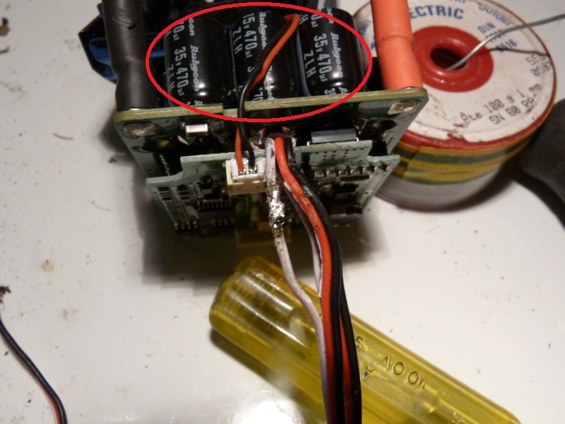

Ce produit que tu me montres m’intéresse, enfin si c'est réellement utile . nous voyons
Ps: je n'y connais vraiment rien en électronique, et j'ai remarqué que 2 des 3 éléments ont un peu gonflés:
La photo vient du post d'Aure....Black minou Razz
Matt'

Bah! C'est pas une nécessité. C'est une précaution pour éviter que le servo "glitch"
Pour tes trois condensateurs sur l'ESC, ils semblent OK. C'est fait comme ça. Lorsqu'ils gonflent c'est par le dessus qu'on le remarque

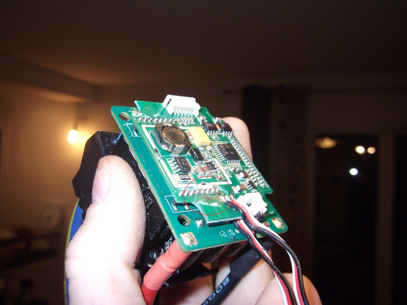

Bon, je disais qu'il y a du nouveau et bien oui, mon put*** d'esc qui fais de siennes!
Il n'alimente plus le récepteur!
Et le problème ne vient pas du récepteur car avec une batterie pyramidale 6 V il répond bien!
Je vais encore devoir l'ouvrir, je vous prends des photos de l’intérieur .
enerver
A suivre blase
Matt'...

Bon j'ai pris des photos, si vous pouvez me donner vos impressions d'expert:
C'est important ce gonflement?
Et puis j'ai remarqué une espèce de tache...
Lorsque je le connecte au boitier de programmation, l'esc s'allume bien.
C'est à rien n'y comprendre...
Ps: j'ai laissé les réglage d'origine de l'esc
Matt' snouf
MessageSujet: Re: [Matt'] Savage XL flux!   Dim 30 Déc 2012 - 19:38
Alors jeune padawan Exclamation
Même pas capable de grillé complètement un ESC Exclamation Tu as encore beaucoup de chemin à parcourir Wink
En théorie, tu peux changer les condo mais franchement j'ai essayé et c'est la grosse misère Exclamation essayes de voir avec un mag d'électronique si ils peuvent faire quelque chose Exclamation

ROOoh, j'ai plus le carton de mon imprimante ( HP....), tant pis, j'irai dans un mago' de textile un de ces quatre!
Si je vire les fils d'alim' du contro', je laisse que le pilote et je fous mon alim' 6V, ça va pas?
Je récapepète le fonctionnement de l'esc en vidéo Arrow
Chez moi avant les réparations de Pedro Arrow
Chez Pedro après les réparations ( changement des condos hs) Arrow
Sans alim' externe:
Avec alim' externe:
Chez Aurel avec son ESC Arrow
Voiloute,
Je verrais si tous va bien avec une alim' externe et plus tard achat d'un autre si c'est irrécupérable.
Pas avant février voir mars...
