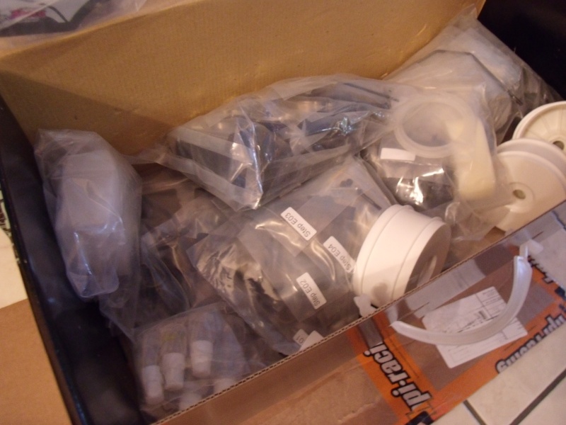

Le carton, avec le ruban HPI sunny
A l’intérieur Question
Encore a ouvrir!!! Smile
Hey oui un carton de 62 sachets de pièces Laughing
Je vais m’amuser!!! Voila la suite ben... En suivant Arrow Smile
