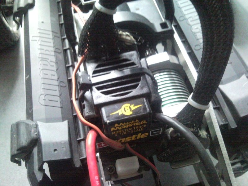

Salut, ce matin réception des batterie Zippy.
Et déjà une modif! Wink En rouge, le câble d'origine. En noir, la modif.
Pour arriver a çà.
Cela évite de tordre le câble pour le faire entrer dans le boitier.
J'ai reçu ceci aussi, et encore une modif pour pouvoir charger en 2x 2S.
C'est tout bête en somme.
Et j'en ai profité pour y mettre des fiches bananes récupéré sur mes Zippy. Comme çà je peut le brancher directement sur le chargeur sans adaptateur.
J'arrive a charger mes lipos a 5A sans brancher les câbles de puissances. scratch J'en déduit que chaque éléments charges indépendamment a 1,25A. L’essentiel, c'est que les fils d’équilibrages supporte l’ampérage.
Mais bon, je pense que je vais brancher les lipos directement au chargeur par les câbles de puissance sans passer par le circuit.
Et enfin, j'ai remit de la gaine thermo de 1mm d’épaisseur autour des câbles du moteur. Je trouve que çà fait plus propre.
Ah et puis j'ai découvert un truc sympa, le son des bips du contrôleur sont produit par ... devinez quoi? nous voyons

MessageSujet: Re: Savage BL de Pedro51   Lun 23 Juil 2012 - 20:46
belle prépa et trés bonne modif.
Il est clair que cela fait bien plus clean pour les câbles moteur.
Cela pourrais faire un tutos ou astuce, si il existe pas déjà
Tchuss!!!.
MessageSujet: Re: Savage BL de Pedro51   Lun 23 Juil 2012 - 21:42
Salut JCLC,
J'ai rien inventé, c'est que avant il y avait un passe câble avec deux rilsans. bof!
MessageSujet: Re: Savage BL de Pedro51   Mar 24 Juil 2012 - 11:22
Salut, aujourd'hui démontage du contrôleur et j'ai bien fait, il y avait un nid d'oiseau dedans! tongue
