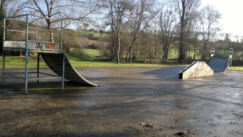

Arrow arrivée sur le Skate-park:
Bon, c'est pas très grand d'acord, mais c'est mieux que rien...
Je me fais quelques petits essais, tranquilou...
