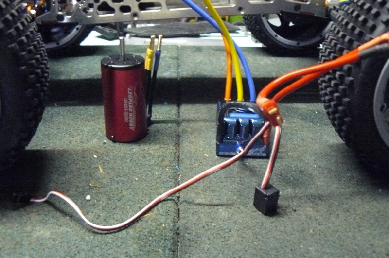

Réception de mon combo bounce Moteur Leopard LBP4074/2.5Y à 2000Kv et un contrôleur Xerun 150A
Moteur monté avec pignon Robinson de 19 (couronne Robinson de 44)
Et arrive le moment de la question... Smile J'aimerais bien monter le contrôleur à l'avant, comme çà Surprised
Dans l'idée, le récepteur serai collé avec du double face à la boîte en position verticale, le servo à son emplacement normal et le contrôleur entre le servo et le bulk... Qu'en pensez vous Question
A bientôt Exclamation

Suite à l'aval de Dj respect, je viens de fixer le contrôleur à l'avant sur sa plaque fournit avec, plus deux supports pour le rehausser un peu.. Bien pratique pour cacher les fils...
Quelques photos au sunny Cool
Le contrôleur est fixé sur la plaque par 4 vis (fini le double face sur le récepteur Surprised)
Le récepteur est mis en position verticale avec du double face sur la tranche et le rizlan qui va bien...
En vrac... Surprised
Bon ok il manque un truc mais bon c'est joli quand même siffle
Il me manque pour qu'il roule...
  • Trancher sur l'alim : Une ou deux lipos ?
  • Trouver et installer les diffs qui vont bien, d'ailleurs si vous avez un lien ou truc du genre, suis preneur Twisted Evil
  • Fabriquer des plaques de support pour le/les lipos à la Barlorius...
  • J'attends les triangles RPM bleus pour l'arrière et quelques babioles colgate
