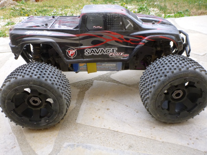

merci pour vos messages de bienvenue sur ma présentation perso. J'ai un peu confondu présentation du gars et présentation de sa machine, donc :
Mon savage a 2ans et a été acheté en VPC aux US.
Pendant longtemps il a roulé en 4S et tout d'origine. Puis un RC8Te est venu agrandir la famille. J'ai été surpris par la tenue de route de l'engin et par sa manière d'avaler les aspérités du terrain. Vraiment très supérieur au SAVAGE dans ces domaines. Après quelques sauts hasardeux (c'est le moins qu'on puisse dire), j'ai plié mon châssis. C'est là que je me suis dit que le SAVAGE était plus résistant et qu'il méritait un différentiel central. Il a donc eu un diff central de TROPHY (HPI)
Au cours de ces transformations j'ai cramé mon variateur (erreur dans le calcul du rapport de réduction, j'ai honte, un peu...). Du coup j'ai opté pour un HOBBYWING 150A (en plus il parait qu'il est splashproof)
ROUES et DIRECTION
J'ai lu pas mal de posts dont certains sur ce forum et cela m'a décidé à passer aux supports en alu HPI. Avec quelques modif à la dremel mon SAVAGE tourne mieux.
J'ai roulé avec des BEADLOCK Maximiser (17mm sans déport) équipés de Badlands Pro-line. Ceux-ci centrifugent beaucoup (pas toilés) et je suis obligé de remettre 2 pneus sur 3 après chaque sortie. Cependant, aprés avoir décollé 4 pneus montés sur jantes d'origine Asso puis recollés sur des Rulux. Les beadlocks me semblent toujours être une bonne idée (puis j'trouve ça vraiment superbe !).
C'est pour cela que j'ai opté pour des roues de BAJA. En espérant quelles soient plus robustes
Ça donne ça :
Avec ma 2ieme carrosserie depuis le début (je les économise, vu le prix)
Le comportement est sympa quoi qu'un peu raide (les roues grand diamètre, lourdes et taille basse). Il cabre toujours malgré le diff central (6S). La roulette à l'arrière à vite été retirée (inesthétique, pour moi) et puis elle attirait le sol lors des réceptions de sauts ! Du coup j'attends de trouver un peu de temps pour lui installer un châssis XL (dans son sachet) et des barres anti-rouli. Par contre, avec les roues de BAJA je ne pense pas installer les axes de roues du XL, à voir...

oui, plus de cascade de pignons et plus de slipper...héhé. Les conséquences sont : le nez se lève moins à l'accélération et je fais moins de tonneaux en virage. L'arrière enroule en dérapant (style conduite sur glace).
Pour mes Lipo, la contrainte était de pouvoir les installer dans le SAVAGE et dans le RC8Te. Les Hardcases protègent bien les accus (pour l'instant).

Le kit race a effectivement usiné mes biellettes de direction mais avec les roues de BAJA, plus de pb ! J'trouve ça dommage compte tenu du prix...je ne conseille pas cet achat en plus la machine fait un légers bruit de ferraille maintenant moins souple et rigide que la sensation avec les pièces plastiques. Reste à voir si en usinant un peu les supports d'origine on peut obtenir le même angle de braquage ? De plus les axes montés avec des circlips se font la malle et j'ai perdu une entretoise à l'arrière. Je pense la remplacer par des pièces plastiques car ma scie à métaux à tendance à pas scier droit et le perçage d'une barre ronde en alu à la main n'est ni aisé ni heureux.

Oui, c'est un soucis qui peut être réglé soit par la pose de fusées XL, soit de jantes avec 1/2 offset. Wink

Pour Binel : j'ai effectivement rongé des pignons dans la "boite" mais une fois remplacé (par les mêmes, pas ceux "super heavy duty", car si j'adore le nom le prix était "too much") tout "baigne". A ceci prés qu'il n'y a pas de graisse dans ma "boite" mais du PTFE en bombe.
PS. : je ne vais pas souvent chez JC mais nous nous y sommes effectivement peut-être croisé.
A tous : merci pour vos commentaires. Avez vous une idée pour rendre le montage d'un différentiel central moins "sioux" que le mien ? Je pense à un truc qui se monterai sur une plaque fixée sous le châssis. Un peu comme celle là : ICI
