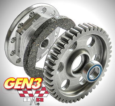

MessageSujet: Re: Savage flux xl hp Alza Racing    Dim 18 Jan 2015 - 22:31
Comme dit Gos ça n’empêche rien, j'ai mis de l'huile 500 000 au début, ce qui rendait l'effet diff inexistant, mais élimine tous les problèmes de fiabilité de boite, 18/23,  slipper.. En tout cas il n'empèchera pas du tout les front et back (puissance répartie 50/50 les roues en l'air, comme avec ta boite) il empèchera juste les standing backflips si tu mets moins de 500k d'indice d'huile.
Sinon Robinson Racing fait une superbe pièce, comme à leur habitude

Le slipper Robinson peut être intéressant, son matériau de friction paraît plus sérieux, bien que je ne connais personne qui ait vraiment détaillé le "Avant - Après". Est-il plus résistant au niveau point de débrayage que le slipper HPI ?
Pour répondre à une remarque de l'Apache, oui on peut mettre en charpie le disque slipper en carton si il n'est pas assez serré. Mais trop serré il ne fait plus son boulot de protection pour la transmission.
Perso je ne le serre pas trop (Donc forcément il patine) puis je le resserre par petit coups jusqu'à ce que je puisse faire des wheelies tranquilou.
Sinon je vous rappelle que le patin de friction existe aussi sous la forme d'un composé céramique (Ref #107454).
Il y a une autre alternative, le slipper du Super 5 SC Flux, qui avait non pas un mais deux disques de friction de chaque côté de la couronne (Le slipper standard Savage ne devait pas tenir avec un engin de ce poids):
Le Super 5 SC Flux n'est plus au catalogue de HPI mais peut être qu'on peut encore trouver les pièces détachées.
