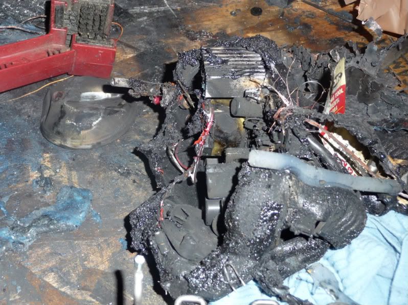

Salut à tous Wink
Il faut toujours être très prudent avec les lipos,
Chargeur prévu pour charger et décharger vos lipo,
Sacs pour le stockage et la recharge de vos accus lipo,
au-sinon, il risque d'arriver ceci

Salut, ce que vous voyez ici ce produit uniquement si la batterie se trouve en court circuit.
Donc, ne pas flipper non plus car çà fait 10 ans que j'utilise cette technologie et il est arrivé qu'une seul fois où une batterie à dégazé parce-que l'utilisateur avait laissé l'appareil en marche pendant une semaine avec la même batterie.
Les sacs de charge, c'est un peu de la flute. A partir du moment ou tu charge une batterie avec le chargeur adapté, il ne se passera rien de fâcheux. Et vous pouvez toujours prendre une boite métallique qui fera très bien l'affaire.
PS: Je suis responsable des magasins piles dont lipos, li-so²cl² et li-mno² depuis des années dans nos armées.

Salut, pour rebondir sur qui a été déjà dit, voici un lien d'un gars qui n'a pas respecté les règles d'usages. Où du moins, il aurait au moins put écarter la bombe de peinture...
Ça se passe ICI

Impressionnant ! affraid affraid
L'explosion a du être super violente heureusement qu'il n'y avais personne Exclamation Surprised
Bon je vais éloigner le WD40 et autres de mon chargeur colgate

Salut les gars, je pense que c'est ce qu'il reste de son hélico. Car d’après son récit, il chargeait sa lipo sur son hélico juste après un run Rolling Eyes Ce qui est fortement déconseillé Evil or Very Mad
Et vu comment il nettoie son établi, pas étonnant. Ce n'est pas le roi des précautions! Regardez le branchement de la batterie épargné! Les soudures ne sont même pas isolé.
