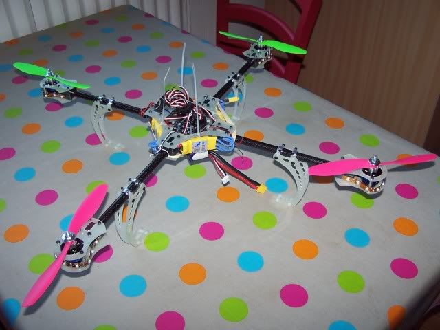

bonjour
je vous présente mon nouveau jouet, tu juste testé y a 2 jours
la petite vidéo qui va avec cheers
amitiés, Eric

Combien de voies possède cet engin?
Est-il facile a piloter?
Ca a l'air très stable.. Wink

C’est vrai que c’est stable. J’ai juste fais le montage et calibré les manches, rien d’autre pour le moment.
J’ai branché le lipo, et zou, en l’air.
J’utilise une dx7, et il faut 5 voies pour ce quad.
4 pour le piloter et une voie pour calibrer les manches ou passer en mode accro.
Sa vole vraiment tout seul, c’est extra Rolling Eyes
Si vous voulez plus d’info sur le matos utilisé, je peux vous faire un petit topo
Amitiés, Eric

voici les pièces utilisé:
la frame d'un colègue ,Ulix(du forum helimag.com)
donc voici ma frame:
Epoxy 1.5mm
bras en tubes Carbon HK450
Pour ma part, je l'ai monté sur un quad avec des bras de 23cm, ça nous donne 60cm de moteur à moteur opposé, et 43cm de moteur à moteur cote à cote.
Comme motorisation, j ai mis 4 Keda 20-28M 15A 1050Kv avec hélice GAUI 8" et 4 esc 30A Hobbywing Pentium (18A auraient pu suffire, mais, si je veux passer sur de plus gros BL... )
Il sort à 895gr sans lipo(3s 2200mA nanotech)
pour la carte, j ai pris celle là :
la FreeFlight (seulement pour quadri pour le moment)
Elle est PLUG'N FLY, tu la montes/branches et tu voles ( mode X de boite)
Cette carte ne coute que 50,25$ port gratis ici http://www.goodluckbuy.com/free-flight-ff-auto-balance-controller-with-3d-acceleration-sensor.html
La description :
- Nouveau contrôleur de vol, quatre axes contrôleur automatique de stabilité, il peut être utilisé sans ordinateur
- Soutien à 8 canaux PWM d'entrée et de sortie PWM à six canaux
- Adopte trois Gyroscopes à un axe numérique et trois capteurs accélération axe numérique.
- Auto-bilan, quadcopter X ou + mode
AVEC GESTION NACELLE VIDEO 2 AXES
- Avec fonction d'alarme sonore lorsque la tension de la lipo est inférieure à 10,8 V
- La carte est allimenté en 3s via la prise jst fourni (mais semble supporter le 4s d'après un test fait sur rcgroup)
pour info, elle embarque une régule AP1513
- Input voltage: 3.6V to 18V.
- Output voltage: 0.8V to VCC.
- Duty ratio: 0% to 100% PWM control
- Oscillation frequency: 300KHz typ.
- Soft-start, Current limit, Enable function
- Thermal Shutdown function
- Built-in internal SW P-channel MOS
- SOP-8L Pb-Free Package.
Infos technique:
■ ARM 32-bit Cortex™-M3 CPU Core
– 72 MHz maximum frequency,
1.25 DMIPS/MHz (Dhrystone 2.1)
performance at 0 wait state memory
access
– Single-cycle multiplication and hardware
division
■ Memories
– 64 Kbytes of Flash memory
– 20 Kbytes of SRAM
GYRO;
very good MPU3050
ACC;
ADCL345
La notice en français:
http://www.cteammod.com/wp-content/uploads/2012/01/FreeFlightFrenchGuide-du-04012012.pdf
et en anglais:
http://www.goodluckbuy.com/images/de...shGuideGLB.pdf
pour info, avec un rx spektrum ar6200 et dx7, seul l inter aux est inversé, le reste des vois est en normal
voila messieurs
amitiés, Eric
http://helimag.com

Vu son poids ,il n'est pas possible de voler toujours en extérieur suivant le vent je suppose?
Tu a une idée de la vitesse.. Wink

je ne vole qu en extèrieur pour le moment car il est quand même assé grand.
pâs la moindre idée de sa vitesse, puis je ne l ai testé que calmement, pas encore pue voir les flips Rolling Eyes
