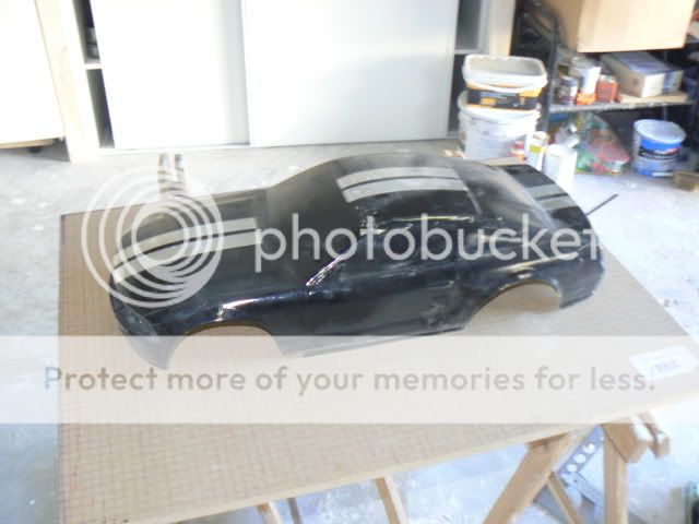

je vous présente mon projet:
suite à un achat en brocante d'une carrosserie mustang en 1/6, je l'avais modifier pour créer un master pour la mettre sur mes flux xl.
Mais mon master s'estait cassé lors du démoulage du moule. Puis le moule mal étudier, à lui aussi été abimer lors du démoulage de 2 carrosseries.
En final j'avais garder celle ci :
puis mise en peinture
Mais malgré tout, deux problème majeur, pas assez large à mon gout et l'axe des roues n'était pas bon.
En cette fin d’année j'ai repris la carrosserie pour la modifiée :
nettoyage à l'acétone :
la largeur à atteindre !!
après divers essais qui n'ont pas marché.....
j'abandonne cette idée car la voiture me paraissais trop bouffit
je reprend une idée de base sur Paint agrandir la carrosserie de façon harmonieuse
agrandir les ailes de roues

77philou
Messages postés : 33
MessageSujet: Re: Carrosserie Mustang pour Savage Flux XL   Mer 28 Déc 2011 - 21:45
bonjour,
La vidéo, c'était il y a quelques années je crois !!!
c'était la première sortie du flux avec le fiston !! on en revenait pas de la vitesse par rapport au thermique.
la suite :
mise en place de plaque polyuréthane dans ma caro puis découpage de celle ci
et la voila avec 4 cm + large
2 cm a l'arrière et idem à l'avant
Jointure au gel coat et ponçage
Pas de thermoformage, trop de contre dépouille.
Carrosserie en résine uniquement en Noir et rouge et certainement une style course de la mort avec une gatling !
Élargissement des ailes et capot + sport
j’ai pas mal de défauts à corriger, la ou j'ai mis le gel coat

MessageSujet: Re: Carrosserie Mustang pour Savage Flux XL   Jeu 29 Déc 2011 - 9:25
quelques photos de mon avancement....

MessageSujet: Re: Carrosserie Mustang pour Savage Flux XL   Dim 8 Jan 2012 - 19:11
je me suis attaqué aux lignes de structures de la voiture. mais je n'arrivais pas a tracer correctement, et le rendu final me déplaisais. Du coup j'ai reboucher les lignes de structure du toit et des pares brises.
J'ai chercher des astuces sur le net et j'ai repris une idée de sur-épaisseur pour créer un creux. Place aux photos
Voila, je suis assez content du résultat.

MessageSujet: Re: Carrosserie Mustang pour Savage Flux XL   Mer 11 Jan 2012 - 19:50
et voila la suite !!! buzz
ponçage, mastic en aérosol, ponçage et et et puis un jour le vernis !!!!! Very Happy
vernis en aérosol, 2 couches :
quelques rectifications plus tard.... nous voyons
mise en surélévation de la voiture :
1 couche de cire, 1 couche d'alcool polyvinylique (il en faudra 3 au minimum)
pour info : "L'alcool polyvinylique est un concentré liquide additionné d'agent tension-actif permettant d'obtenir un film régulier autour d'un moule ou d'une pièce" en clair cela fait une peau de quelques microns sur le moule et l'isole ainsi de la résine.
sinon ce WE, je pense que si le temps le permet je vais résiner riredebile
Il y aura un moule pour le capot car je pense le refaire..... quel tache
Rolling Eyes en fait je suis tombé sur cela sur le net :
j'aime bien le désign de la sortie d'air
donc j'envisage de moulé mon capot puis de supprimer la sortie d'air pour la remplacer par celle du KYOCHO, mais avant il faut que j'aille à Paris pour voir le modèle en grandeur nature chez un revendeur et me faire une idée de faisabilité !!!

MessageSujet: Re: Carrosserie Mustang pour Savage Flux XL   Sam 14 Jan 2012 - 13:56
Voila j'ai commencer par faire un plan de joint en plastiline (Mais ce n'est pas bon vous verrez ci dessous)
la moitié du capot avant et la partie arrière
Gel coat puis stratification à la résine
Démoulage de la partie arrière pour voir avant de continuer (on ne démoule pas en principe sinon impossible de refaire son plan de joint correctement
boulet: No
Il y a eu une réaction chimique néfaste a l'interieur du moule du certainement au vernis non compatible avec ma résine. Cela à fait des dégâts sur le master (obligé de remastiquer). j'ai préférer tout arrêtez pour répartir sur de bonne bases.
Des stries sont présente à l'interieur du moule, il est possible de les poncer mais c'est un travail trop important. je décide de tout recommencer !!!
la j'ai essayé un ponçage du moule mais c'est beaucoup trop de travail
je profite que la voiture est sale pour fabriquer des plans de joint mieux adapté à mon moulage. Sur la photo création des plans de joint et montage à blanc pour la prochaine fois.
Evil or Very Mad Donc cette semaine c'est reparti pour du ponçage puis un apprêt et une peinture de voiture pour avoir un aspect brillant.
(c'est important cela permet d'avoir un moule brillant et aussi pour le gel coat du tirage).

MessageSujet: Re: Carrosserie Mustang pour Savage Flux XL   Sam 14 Jan 2012 - 15:15
Non ce n'était pas moi sur le site de Crazy.
Je fais des plans de joint pour réunir les parties du moule. le master est divisé sinon c'est impossible à démouler trop de contre dépouille. le capot à un renfoncement sur la prise d'air, alors je ne pourrait pas le démoulé si je le fait en 1 pièce, de plus je veux refaire plusieurs modèles de capot Wink .
La pièce que tu voit c'est le master, ensuite on fait un moule et après à partir du moule des tirages.
