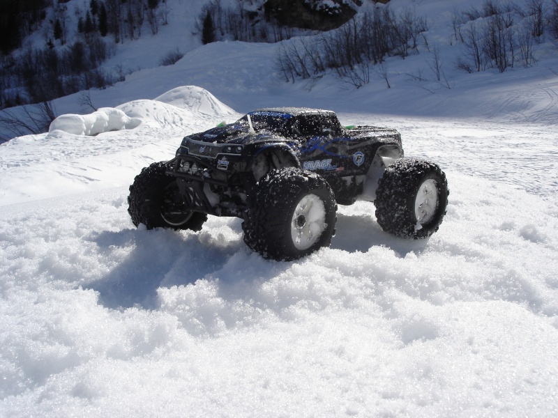

MessageSujet: Re: savage flux 1450KV by akrapovic   Ven 16 Mar 2012 - 21:37
Roooh il est beau ton terrain de jeux! riredebile
MessageSujet: Re: savage flux 1450KV by akrapovic   Sam 17 Mar 2012 - 10:44
Super ce savage,et le décord.. respect

un vrai terrain de jeux Twisted Evil génial

akrapovic73 a écrit:
yop
au niveau de la conduite j'ai que le thermique comme repaire .
avec le moteur 2350 d'origine j'ai Juste roulé 2 minute pour teste, avec le 1450 et le rapport d'origine 20/44 j'ai pu faire un run dans un pré dans la vallée .
car mon terrain habituel est recouvert de neige , j’habite a 1500 mètre d'altitude excelent
la puissance est maitrisable mais il faut bien doser la gâchette sous peine de le retourner, en plus sur l’herbe sa accroche, je préfére la terre battue
pour l'instant je ski
