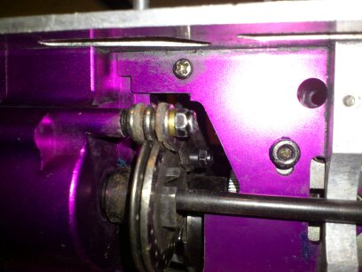

Hier j'ai effectué une petite modification :
Arrow prendre les vis qui tiennent les amortos et leurs écrous nylstop.
Arrow puis enlever la tête de la vis à la scie à métaux et la visser dans le carter en alu avec du frein filet fort.
Arrow Et enfin remonter le systéme de freinage avec l'écrou nylstop, voilà :
Fini, les vis qui se déserrent tout le temps Smile
Arrow Et pour finir, un gros nettoyage :
Bye Wink

chouette savage et chouette modif pour le frein mais pourquoi ne pas avoir mit le frein fillet fort simplement sur les vis d origine? Razz
ss51
Messages postés : 134
MessageSujet: Re: [ss51] Mon X4.6 SS   Mar 28 Aoû 2012 - 17:03
Salut les gars et merci Smile .
Pour te répondre j'ai fait çà pour 2 raisons :
Arrow Les vis avec du frein filet fort : difficile de les enlever pour changer les freins.
Arrow Et les écrous nylstop permettent un réglage des freins que tu ne peux effectuer avec des vis prises dans le frein filet.
