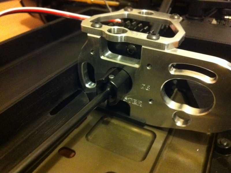

Ensuite, je tiens a mettre des photos du kit RC monster, car c'est vraiment un matos de dingue! affraid
Mais aussi car il n'y a aucun mode d'emplois, et la bête n'est pas forcément simple a monter, donc place aux photos du kit de conversion Brushless RC Monter pour D8, D8H, et D8T:
A noter qu'il faut conserver la petite languette noire sous le support de diff central, sinon la couronne touche le chassis!

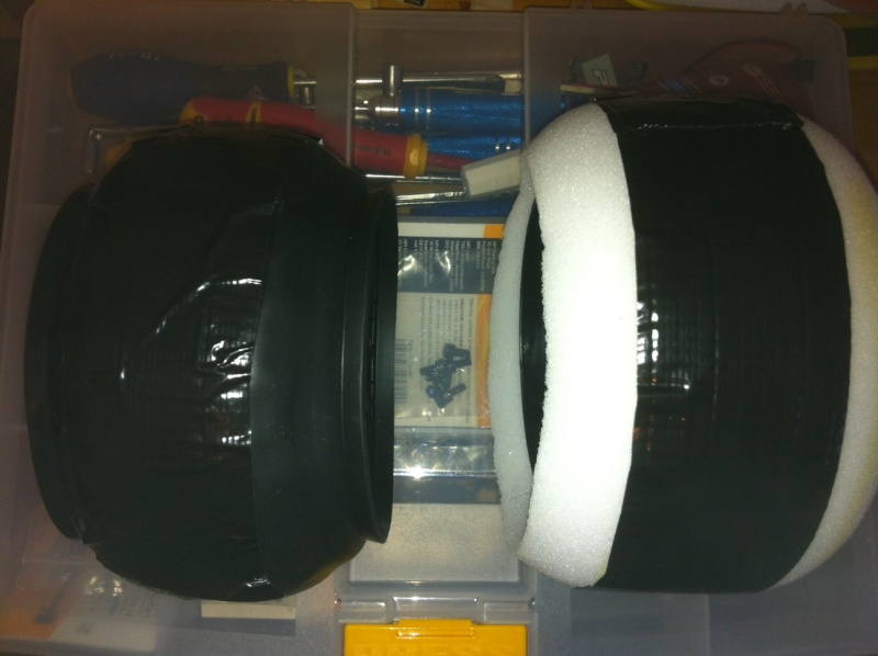

Voici mon Double toillage des Badlands sur jantes desperados:
J'ai collé du scotch type "Duck" sur les pneus après un dégraissage en règle, et sur la mousse, histoire d'avoir le moins centrifuge possible, et d'avoir aussi des pneus qui tiennent le plus longtemps possible...
