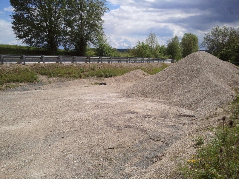

j'ai trouvé un super terrain pour savage.
C'est un dépot de divers gravier pour les routes à dix bornes de chez moi.
Place au photos.
De quoi faire de jolie saut.
Il y a de quoi se faire plaisir.

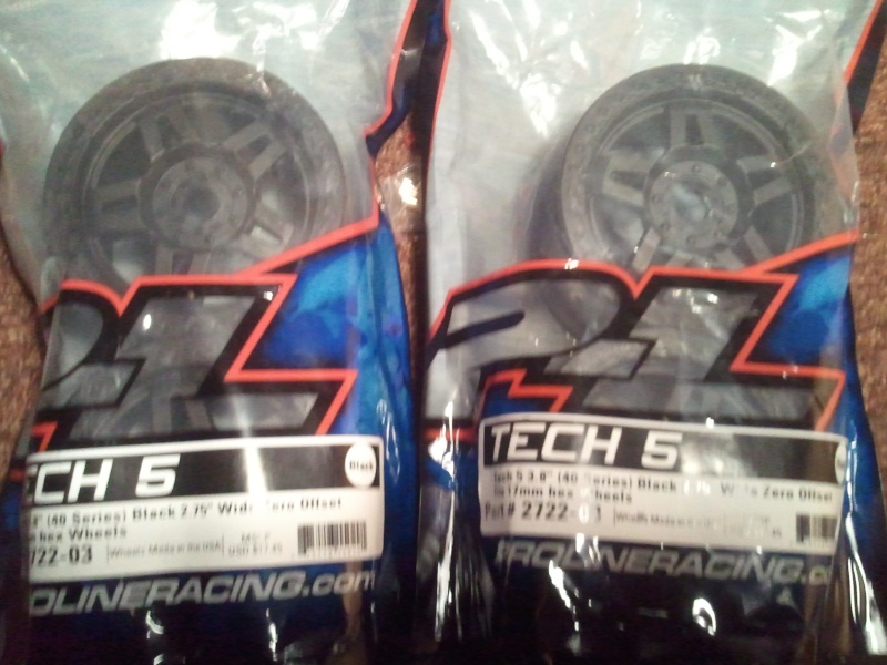

Ainsi que mes jantes
