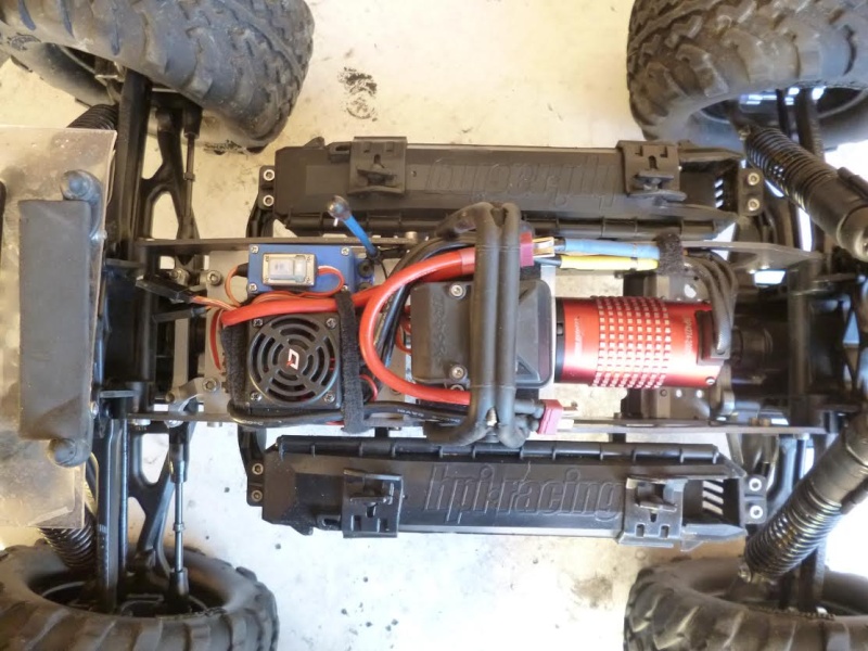

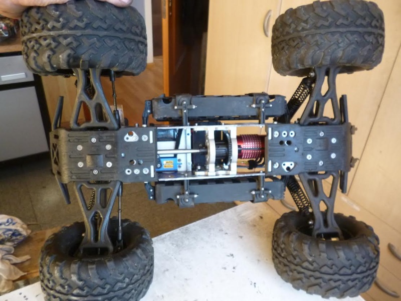

et ben me voila de retour avec pas un mais deux savage.
Je me suis essayer avec un axial wraith avec pleins d'option vanquish....trop bien avec mon loulou qui pilote depuis ses trois ans.il en a 4.5 ans et il passe au savage....... cheers cheers apres un ans de formation...... Smile  Smile  Smile  Smile il maitrise très bien.
Option de la bête....
KIt alza racing pour le diff central.
Kit alza pur les triangles.
Triangle rpm.
Combo hobbywing 2000kv et esc neuf waterproof.
Diff hot racing
Amortisseur alu option hpi.
Voila donc apres la vente d'un wraith voici mes achats..... bounce  bounce
L'option du diff central alza racing me fais revenir au savage.
C'est plus facile à mon gout pour le demontage et plus fiable ,pas de casse ou de pignon ou de bruit bizarre âpres une dizaine de run en 6s.... Twisted Evil  Twisted Evil
Et voici le deuxième pour mon fils.
Au départs une enchère sur un roller chassis super enchère à 200 roro livrés.
Je lui ai pris un combo hobbywing avec sensored bien plus progressif et plus facile a piloté.
Berf on s'éclate presque tous les jours depuis 3 semaines......
Franchement le top l'autonomie en 6s avec mon loulou presque 1h.
Bon c'est sur il est pas a fond mais a 60 %...quand même .
le réglage de l'entre dents est vraiment facile car bien plus accessible.
Je recommande a fond cette option. Cela n'empêche pas du tout les wheling ou back flip même, si je suis pas un adepte du back flip... Rolling Eyes
Bientôt d'autre photos...avec des carrosseries  Rolling Eyes  Rolling Eyes  cheers  cheers  excelent enfin c'est la surprise......
Trop content de revenir sur ce forum même si je venais régulièrement voir les nouveaux post....avec le retour de rico c'est que du bon....... excelent
Tchuss!!!

Salut, très content de voir un retour au savage(s) applaudissement  et qui plus est avec une machine fort ressemblante à la mienne! Diff central alza, triangles rpm,kit alza pour les triangles et diffs HR le tout en 6s. En plus un flux pour le fiston, je viens d'en monter un pour mon fils de 5ans mais stock (a l'exception des bulks et diffs) il maîtrise déjà le xs en 3s à sans limite de gaz. Sur le deuxième tu as eu le diff central avec ou tu l'as rajouté ? En tout cas avec cette option ton fiston est plus gâté que le mien!

Jolie machine, le diff central alza, mon prochain investissement Exclamation
MessageSujet: Re: Savage de jclc le retour (diff central) page 9    Mar 2 Déc 2014 - 8:25
je dirais même trop gâté. ...mais bon on a qu'une vie hein....
Pour le deuxième j'ai acheter l'option alza .
Pour le moment c'est le top .
Tchuss!!!

Belle options super
Par contre comme j'ai dû le dire à Tastyb, il serait préférable de monter un plaque pour protéger ton diff central des pierres, graviers, sable, boue et autres.
Tous ces corps étrangers ne feront pas bon ménage avec ta pignonnerie qui se boufferas plus rapidement, voire même pourraient tout bloquer Exclamation

Content de te lire ton retour!!! cheers
ça donne envie, j'avais dans l'idée de passer sur un diff central afin de mieux répartir la puissance mais j'avais peur quel le Sav' ne soit plus aussi joueur...
des dires me rassures.
Je suis pas repassé par chez toi depuis longtemps, pour ça que je t'ai pas donné de nouvelles, mais si une sortie te branche, on se MP Wink
MessageSujet: Re: Savage de jclc le retour (diff central) page 9    Mer 3 Déc 2014 - 10:03
Salut Seb,
avec plaisir si tu es dans le coin pour une sortie.
Et oui je te confirme que savage avec sa puissance reste très joueur.
Wheeling en roulant se retourne si tu as le doigt  trop lourd et bac flip  (juste deux pour moi je suis pas un adepte....)préfères les beaux saut avec de jolies réception. ....sur le toit.. Smile  Smile  Smile  Smile
tchuss!!!

Salut, du coup tu as mis quel pignon et quelle couronne sur ta transimission alza? Perso j'ai 14/48 avec leopard 4092 1480kv je trouve que ca chauffe, mais je n'ai pas de valeur à donner... J'ai fais l'acquisition d'un moteur skyrc sensored 1700kv, pas encore essayé...
Sinon belle config!
MessageSujet: Re: Savage de jclc le retour (diff central) page 9    Mer 3 Déc 2014 - 21:56
Salut Wulfrum,
je suis en 11/48 pour la transmission. C'est ce qui est conseiller par alza racing.
J'ai pas de recul au niveau température car j'ai pas rouler par grande chaleur.
Mais pour le moment j'ai pas eu de chauffe moteur. Sur deux sorties, j'ai quand même pas mal pousser la bête et pas de chauffe excessive.
Je pense que tu devrais passer avec un pignon de 11,cela va déjà assez vite.
Apres je connais pas ton terrain de jeu,et ce que tu aime faire avec le savage, si c'est sur un grand terrain peut etre que tu utilise toute la vitesse mais bon c'est chaud quand même.
C'est un bon moteur ton léopard, essaye un pignon plus petit je suis pas sur que le changement du moteur soit la solution.
Tchuss!!!

Avec le Tork 2200, je tourne en 11/52, t° maxi 54°. Je dois aussi tester quand il fera très chaud, mais j'ai tout de même une bonne marge. J'ai essayé de pignons de 10 losi mais ils n'ont pas tenu, très mauvaise qualité.
Je pense aussi que Wulf peut réduire la taille du pignon, d'au moins deux dents. Et acheter un thermomètre infrarouge Exclamation
