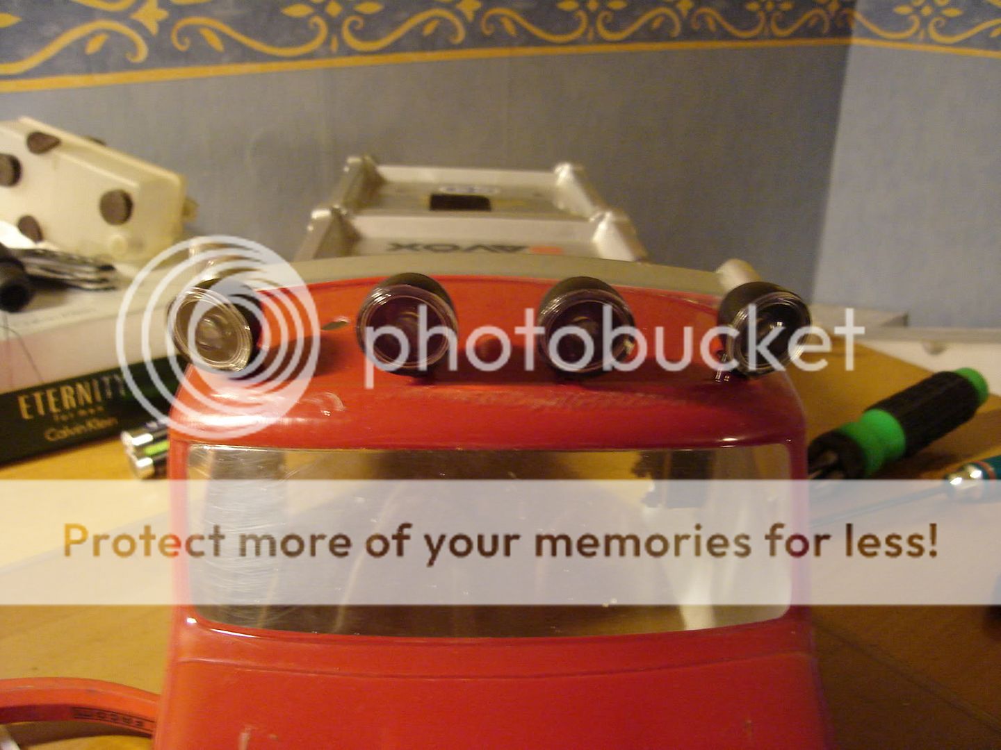

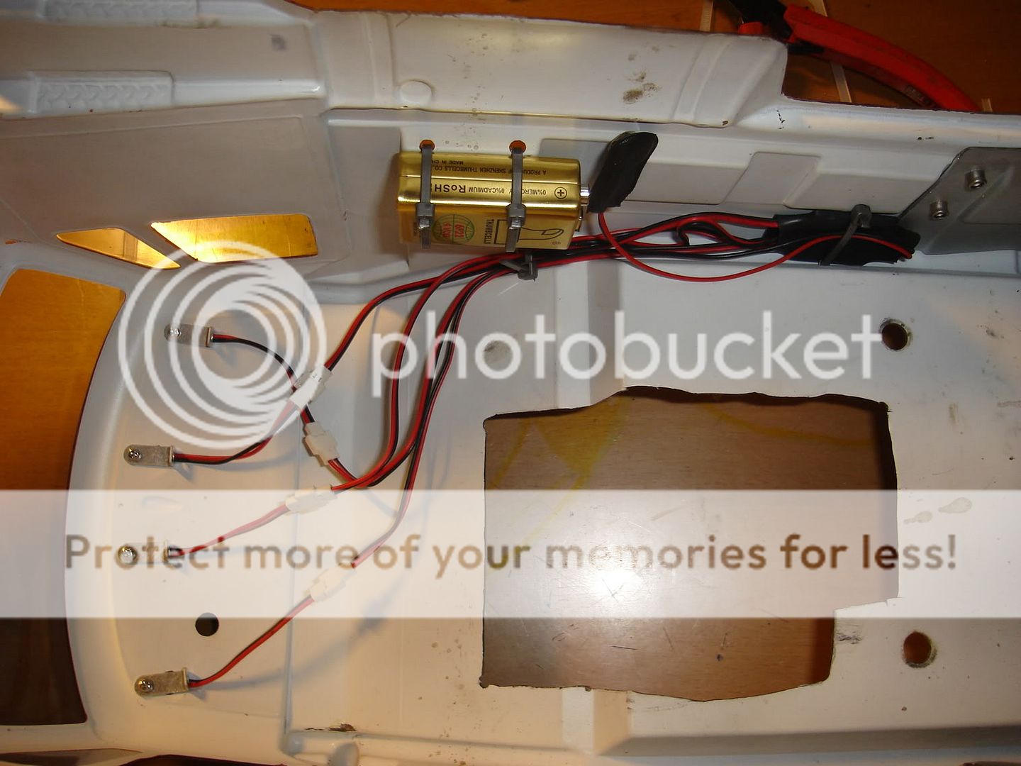

Donc voilà la bête enfin terminé, il me reste plus qu'à mettre les lumières, dés que je les reçois....

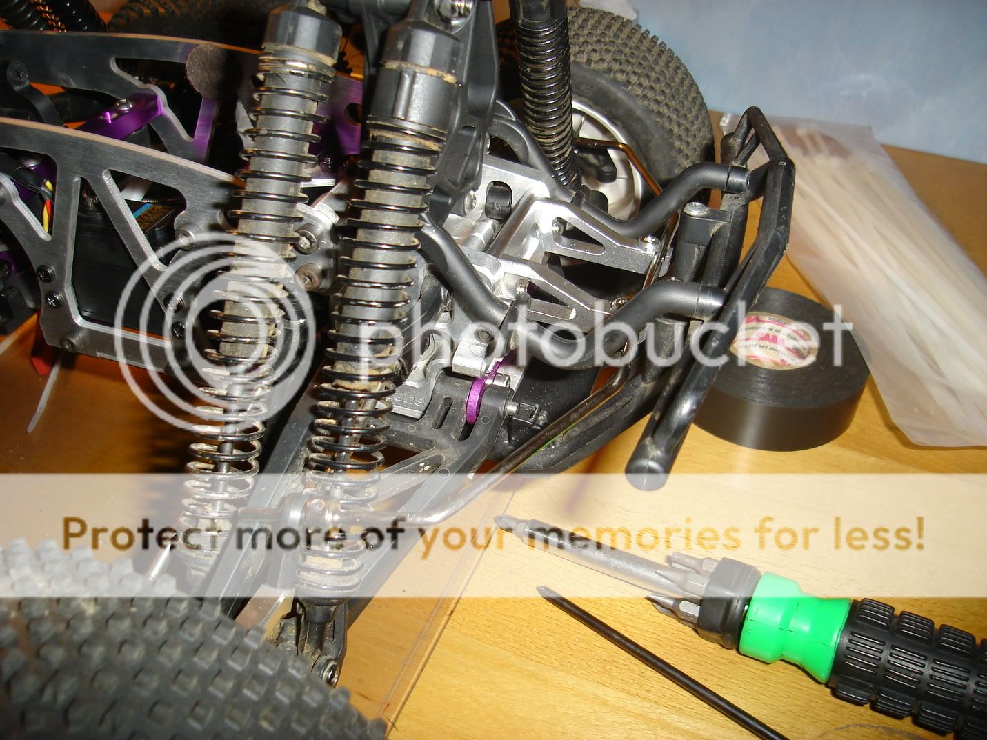

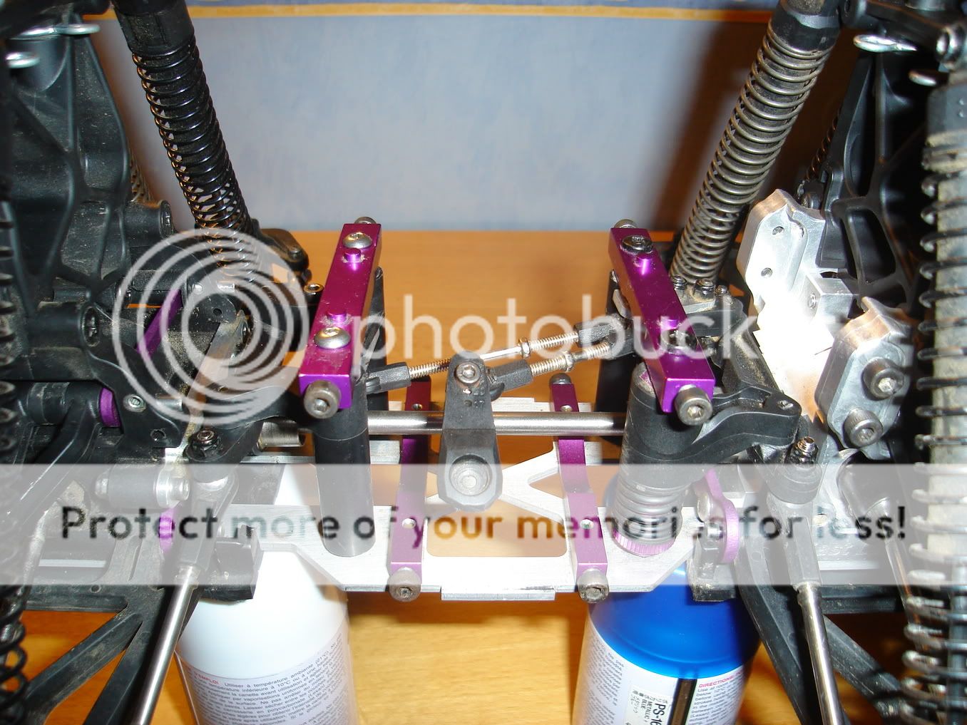

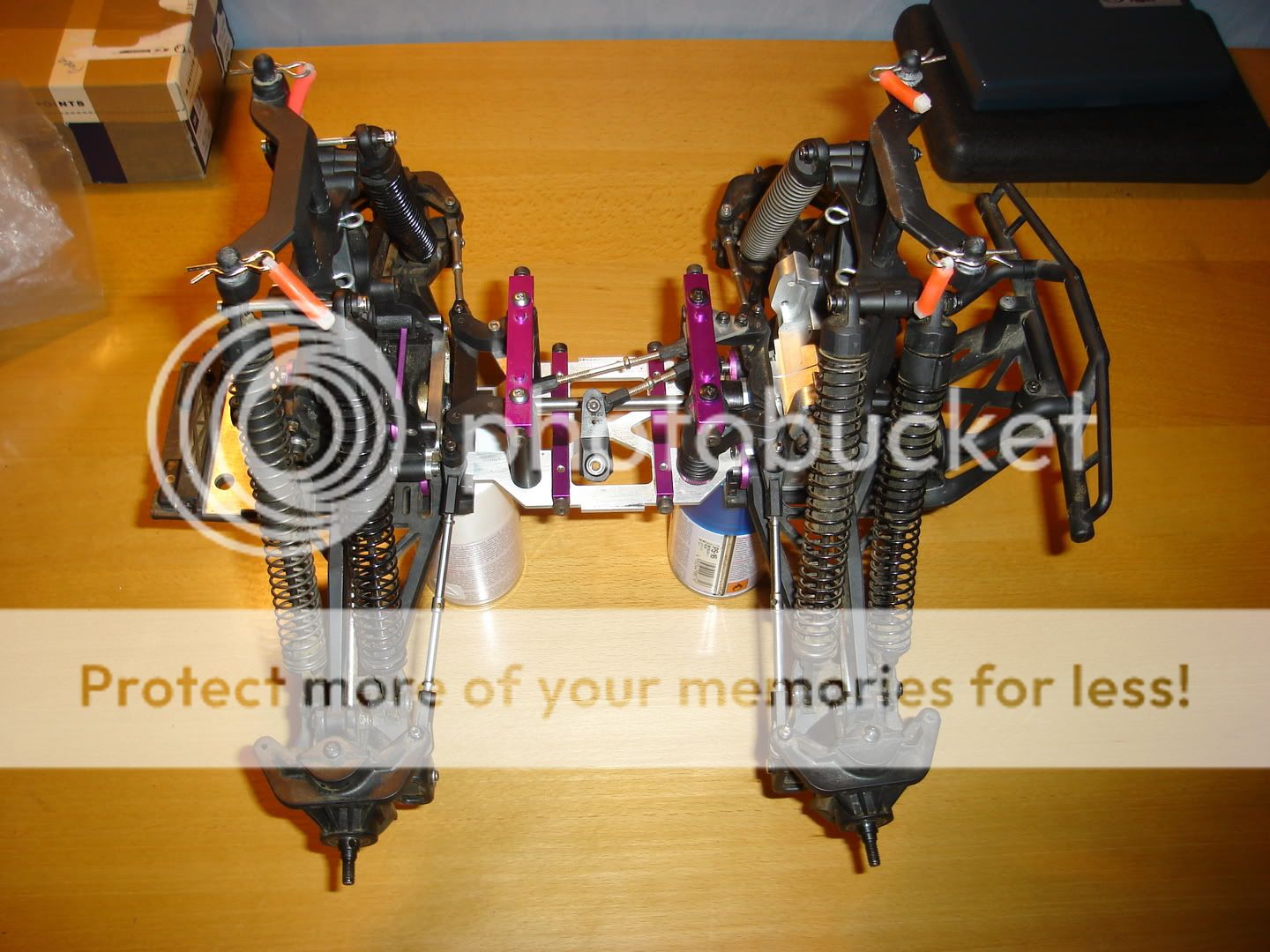

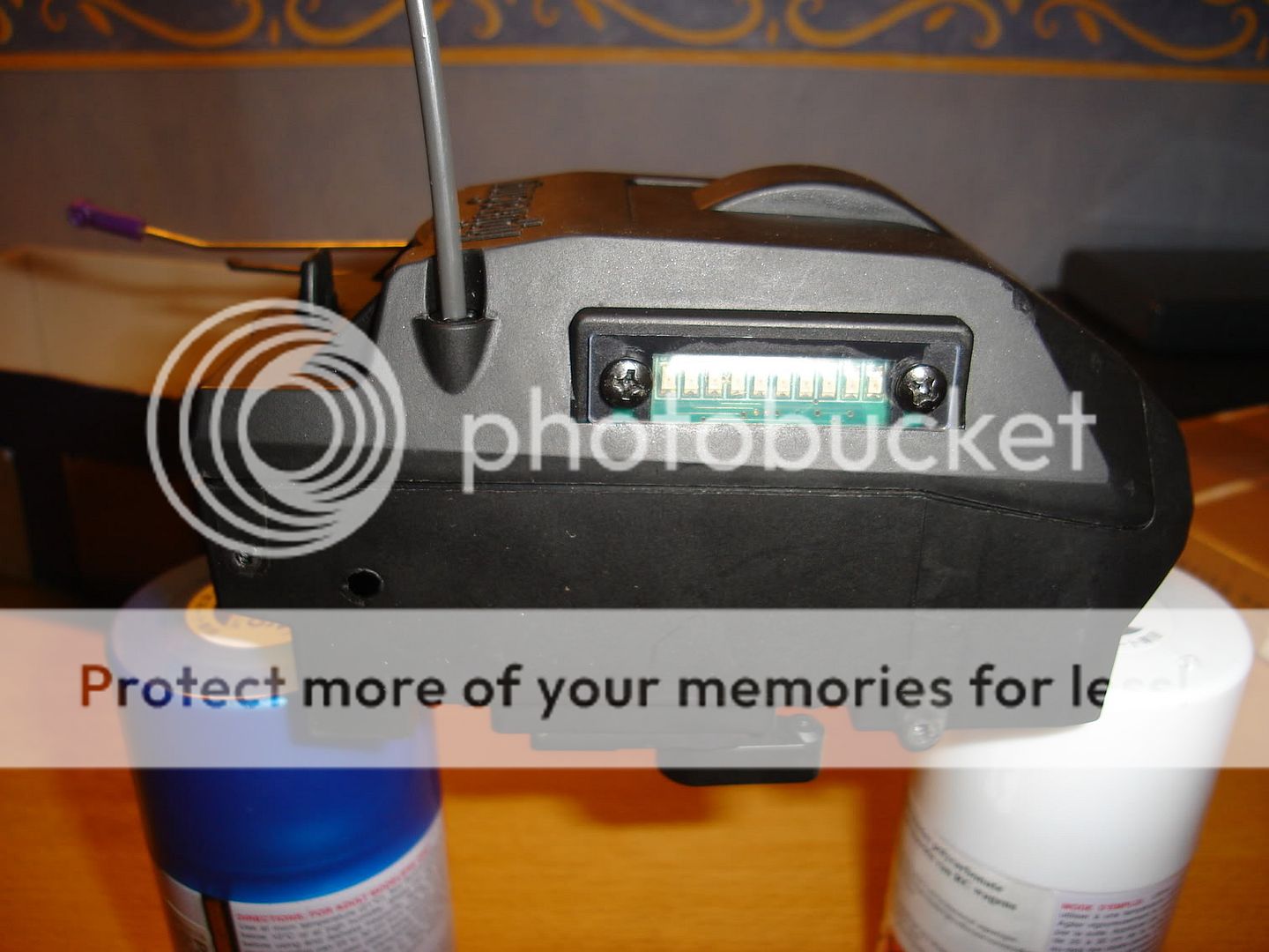

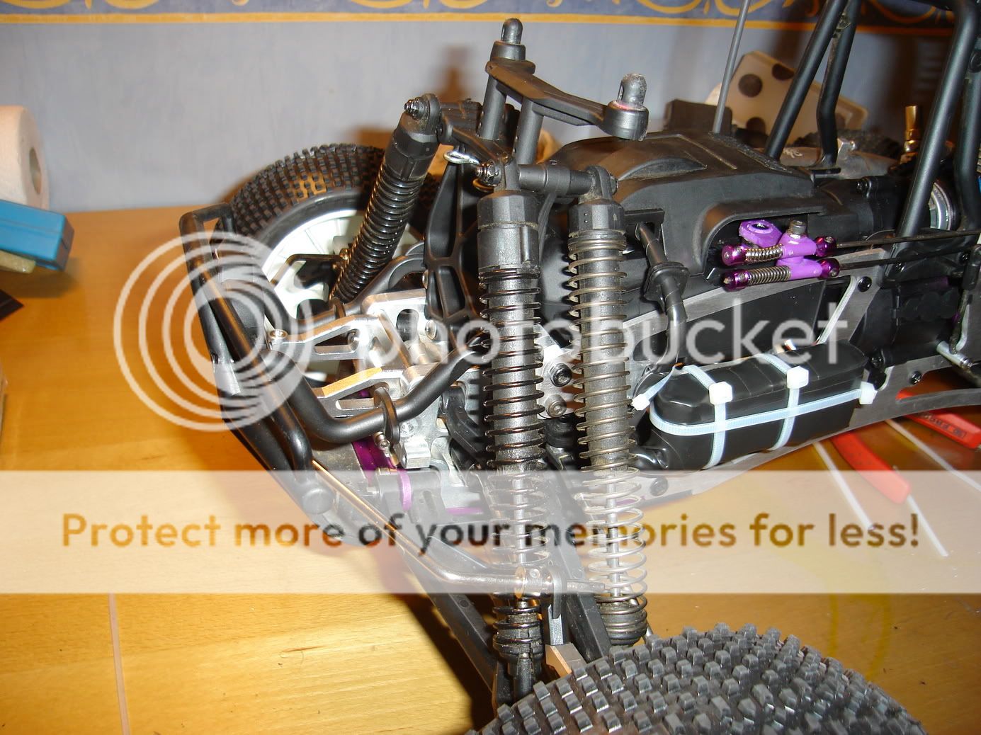

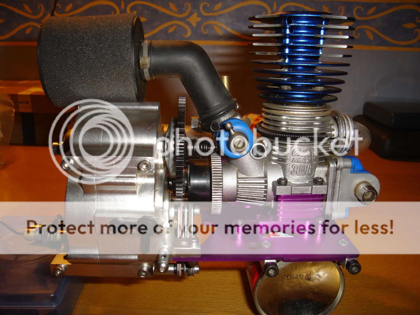

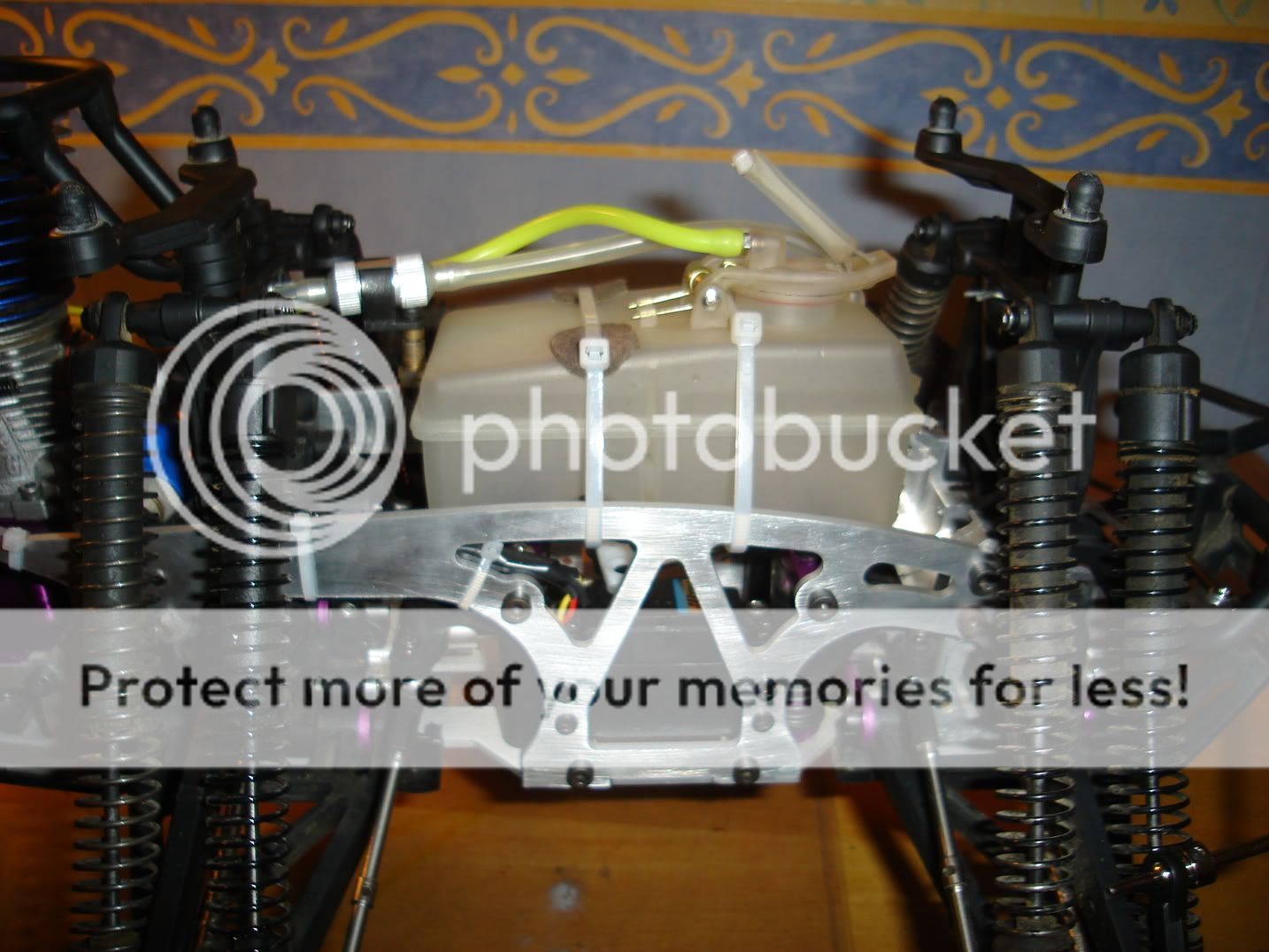

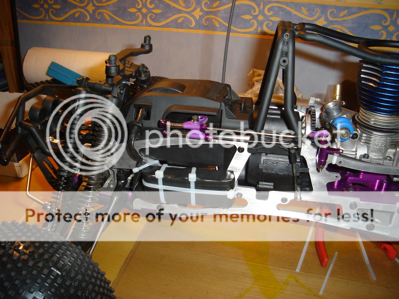

Donc la suite en photos, donc pour cette V2, et après pas mal de péripéties rencontrés sur la première version, quelques changements sont de rigueurs, notamment point de vue solidité en fait :lol: , car j'y suis pas allé de main morte en fait affraid .......
Donc, remplacement des bulk avant et arrière, par des FLM en Alu, je conserve les ensemble de Diff Bling Racing à l'arrière, avec diff bloqué kyosho à l'avant:
Pour la direction des trains arrières, remplacement du servo SAVOX de 20Kg, par un HITEC de 24Kg:

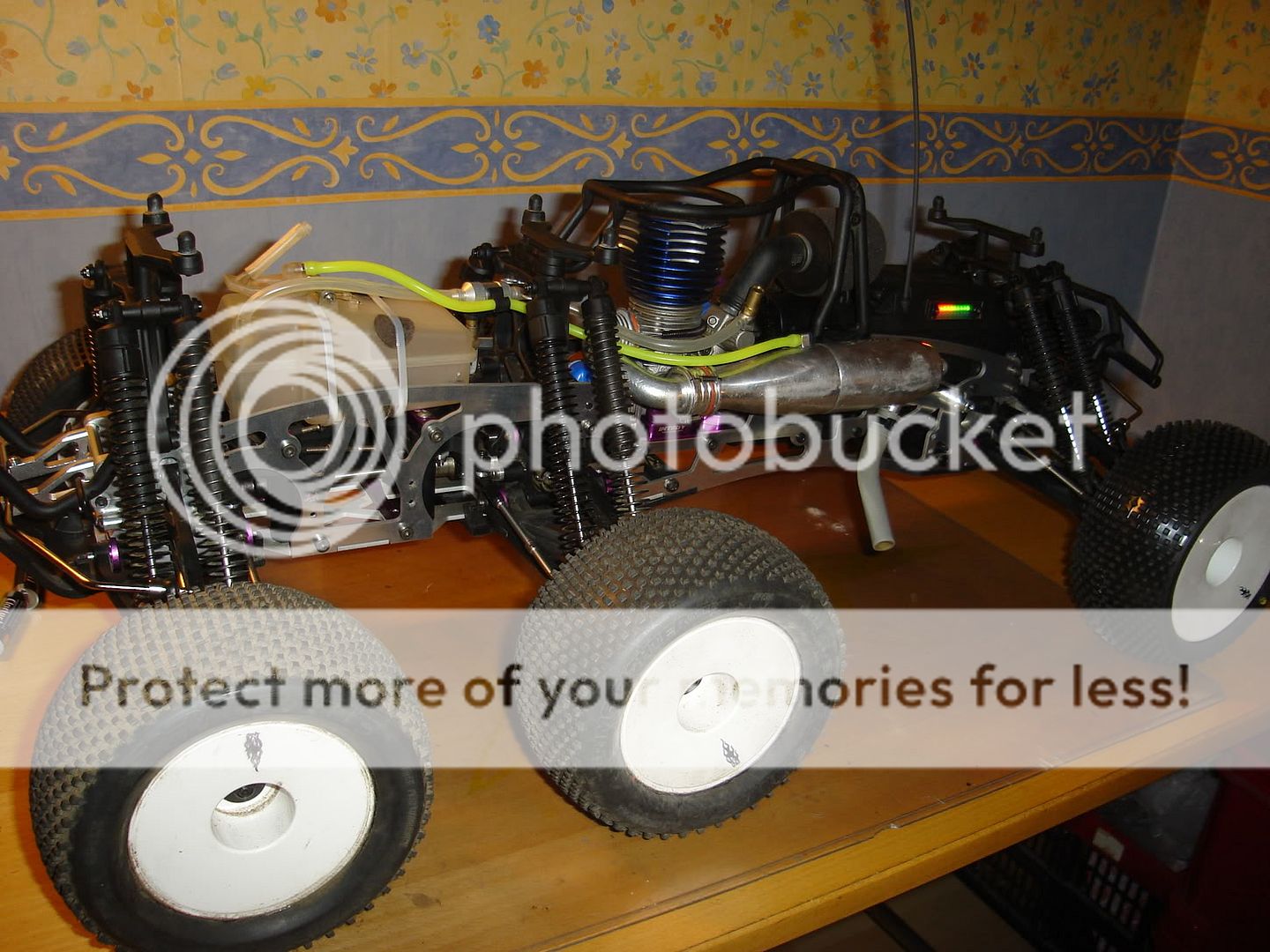

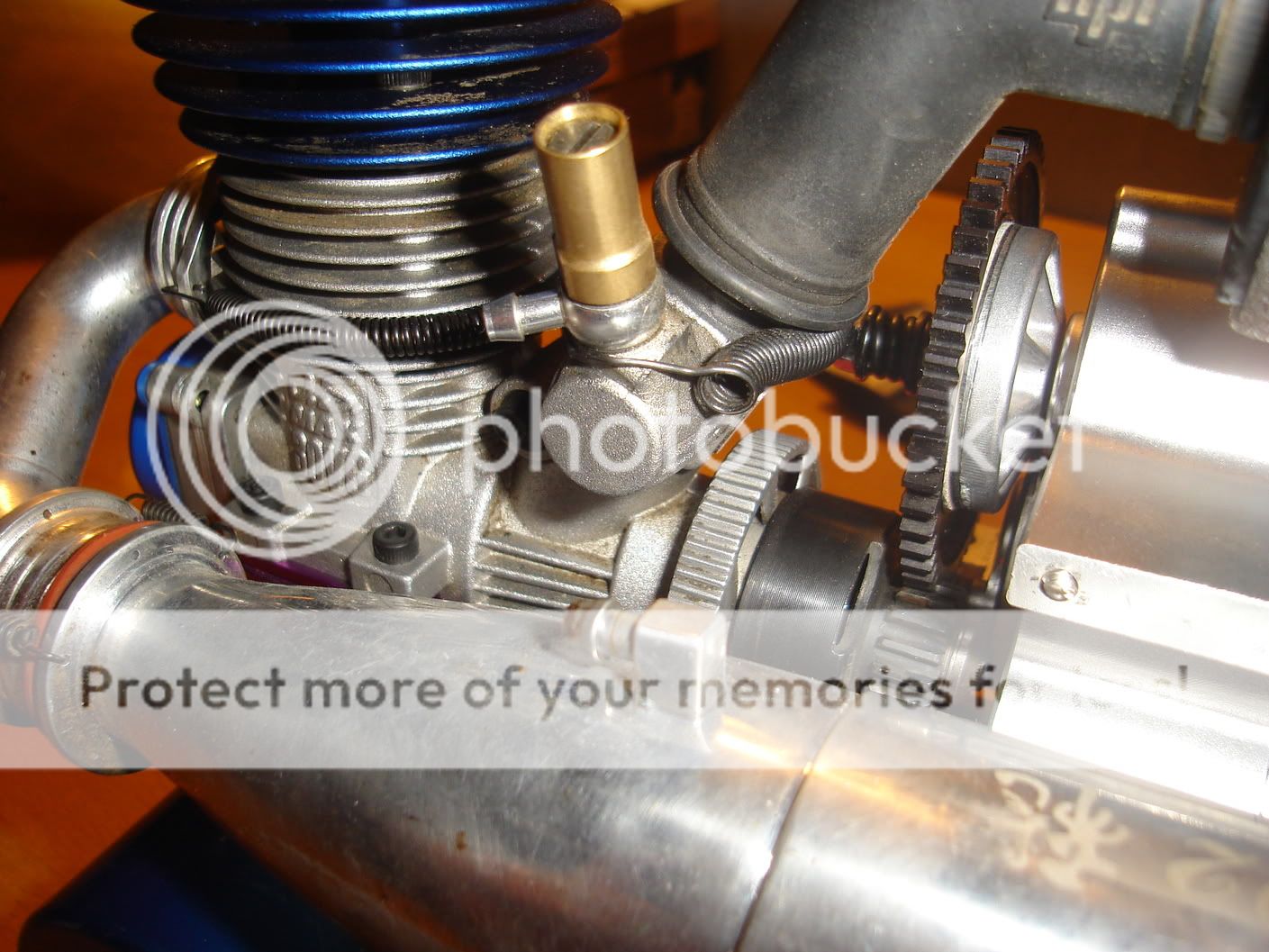

La partie moteur, toujours avec l'OS 30, embrayage 3 points avec volant moteur ventilé de MTA4, avec un carter de boite Alu, 2 vitesses + marche arrière:

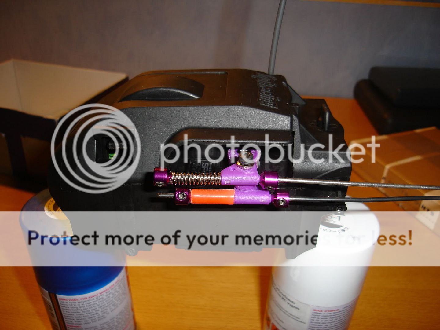

Et le boitier Radio, avec servo HITEC 24Kg à la direction, HPI SF1 pour la marche arrière, et HPI SF5 au Gaz/Frein, avec la tringlerie OFNA, le voyant de charge de batterie, et une prise de charge direct type tamya pour recharger l'accu sans enlever le carter du boitier:
Bon ba maintenant, j'attends plus que le châssis en 3mm Twisted Evil .....

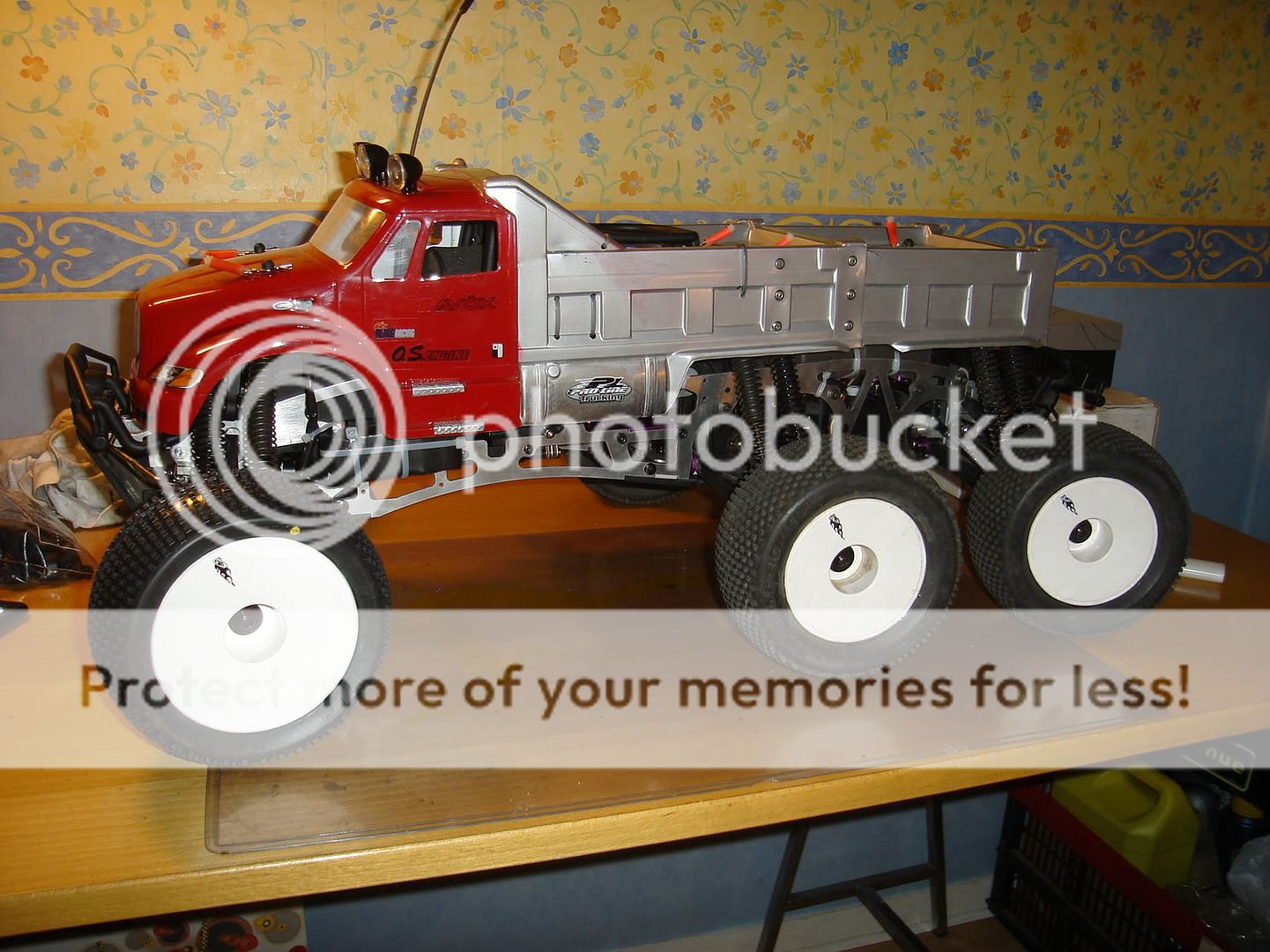

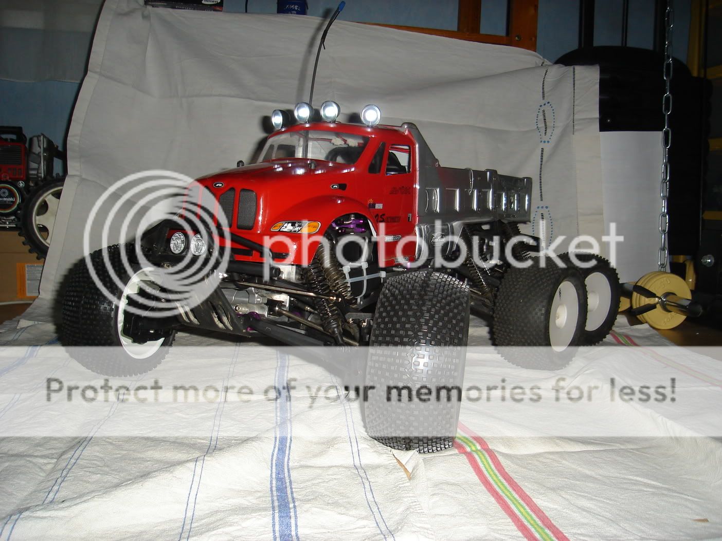

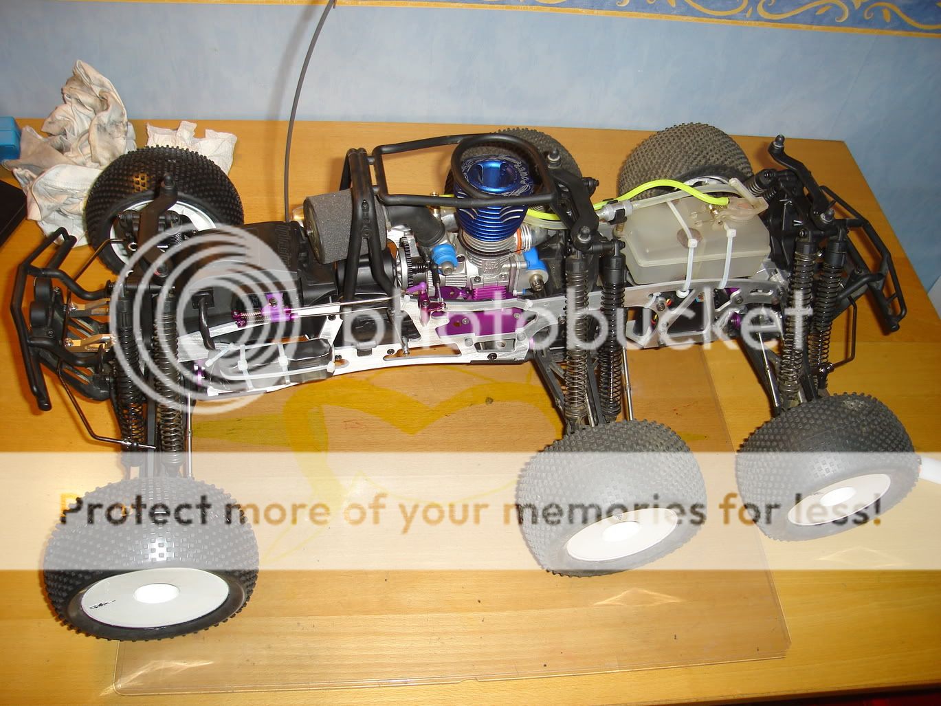

Donc voilà, après ses début en 2009, mon aventure de construction du 6 roues ce fini en 2010...
Après un peu moins d'un an à rouler, tester, casser aussi Embarassed , j'ai enfin fini mon 6 roues comme je le voulais......
Contrairement au dernières photos que j'avais mis précédemment, il y a eu de nouveaux changements, à savoir 2 barres anti roulis de chez GPM, une à l'avant et une à l'arrière....
Remplacement de la BV 2vitesses en alu par une 3 vitesses (avec pignons de 3éme rallongé) avec carter plastique de savage X, couronne acier 47 dents de XSS, et puis la carrosserie, avec mis en place des spots pour pouvoir rouler dans le noir..... Twisted Evil
Maintenant place aux photos:
Vous aurez certainement remarqué un espèce de gros truc sur le coté gauche du boitier radio?
C'est un second accu de 6V, car je me suis rendu compte qu'avec 2 servos de 24Kg, j'avais pas beaucoup d'autonomie, donc 2 batteries de branché, soit 3200mah sous 6V......
Je suis pas mécontent de moi sur ce coup là, maintenant je vais pouvoir m'atteler aux autres projets.... Twisted Evil
J'attends vos remarques.... cheers

superbe!!j'adore!!
Ps:pourquoi n'as tu qu'une cale sur deux aux niveau des amortos?

MERCI!!!!!! sunny
Pour les cales, en fait c'est pas les même ressorts que j'ai sur tous les amortos, d'ou l'installation de cales sur ceux qui sont plus court.....
