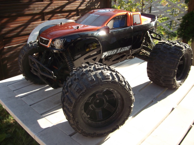

MessageSujet: Re: Savage de Matthetalri !   Dim 12 Aoû 2012 - 17:06
Bien le bonjour!!
Merci beaucoup ss51!! Very Happy
Quelques photos d’extérieur en statique Arrow
Je sais, le sav' roule pas assez, mais ça va changer, dans pas longtemps! Twisted Evil
Bonne soirée!
Matt'
