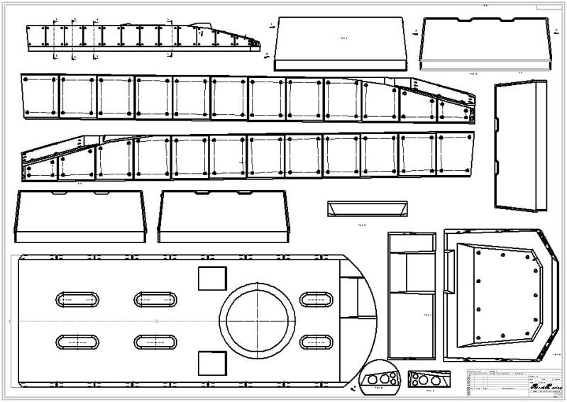

mauvaise nouvelle je ne passe pas sur la presse donc je revoie ma copie pour réaliser les deux parties en une seul feuille .
surment sur un support triangulaire pour avoir les deux master ainsi :
car la feuille de lexan fait 1.2m x 0.64m donc comme la caro fait 1m x 0.28m sa passe pas
d'ou cette solution mais avec un inconvenient c'est de démoulé en deux fois :
d'abord enlever le support en triangle
puis enlever les deux master
voila mon premier plan pour la decoupe des panneaux
j'espere finir ce week end cette partie

MessageSujet: Re: Conception du SR88Twin -> un 8x8 a deux moteurs le NABUCHO 884   Sam 4 Déc 2010 - 10:21
Salut Patoch,
J'aime bien ce style super
Sympa le rendu du master afro
Tu es parti sur combien de degré de dépouille Question
MessageSujet: Re: Conception du SR88Twin -> un 8x8 a deux moteurs le NABUCHO 884   Sam 4 Déc 2010 - 10:27
je suis partis avec un minimum de 5° mais j'ai des formes en contre dépouille pour laliaison des deux parties de carro !
sur ce sujet elles seront emboitées l'une dans l'autre ( l'inferieur rentre dans la superieur) et maintenue grace à du double face sur toute la ceinture !
sa devrait tenir . . .
l'avantage c'est que l'on pourra peindre les deux parties facilement et avoie une caro "fermé" sous le dessous . . .
bref j'y retroune j'ai la scie à chantourner qui refroidis lol!
MessageSujet: Re: Conception du SR88Twin -> un 8x8 a deux moteurs le NABUCHO 884   Sam 4 Déc 2010 - 10:29
5°, c'est nickel Patoch Wink
Le fait d'avoir les deux masters inclinés, cela ne va pas "perturber" le placage du lexan au moment du thermoformage Question
Bon courage pour la suite Cool
MessageSujet: Re: Conception du SR88Twin -> un 8x8 a deux moteurs le NABUCHO 884   Sam 4 Déc 2010 - 10:35
enter les deux master il y a des des trous pour aspirer la matiére mais le risqu ec'ets que je me retrouve avec des épaisseurs trop faibles à ce niveau !
car la surface d'etirée est importante par rapport à une carooserie en une seul partie et plus haute !
ces demis master ne font que 8cm de haut pour un total de 14cm emboité !
en double je monte à 12cm mais on testera si sa marche pas on fera deux plaques séparé et c'est mon porte feuille qui va morflé No No No No No No snif snif snif snif snif

MessageSujet: Re: Conception du SR88Twin -> un 8x8 a deux moteurs le NABUCHO 884   Sam 4 Déc 2010 - 10:47
Merci de ses explications Patoch Wink
