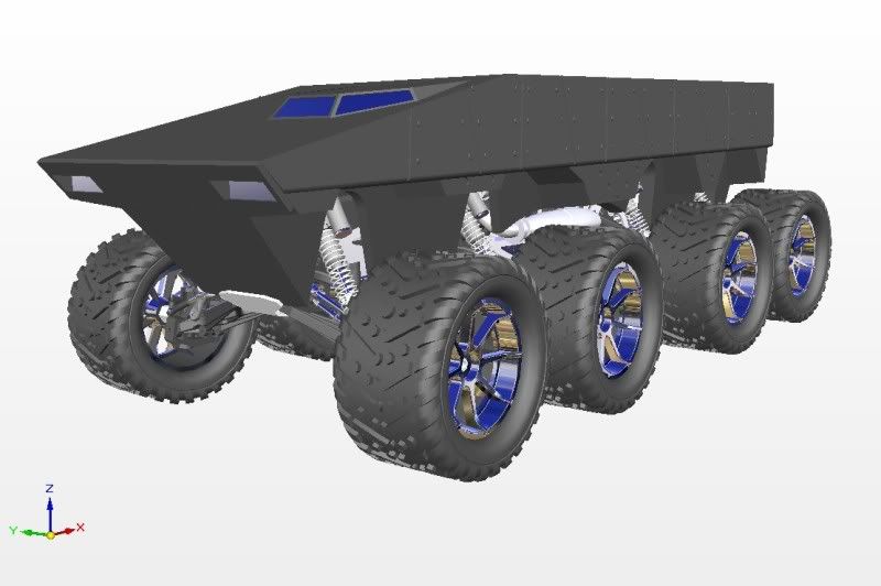

c'est belle et bien le style du nabucho que tu montres et pour preuve voila ( en exclus ) la caro du nabucho avant sa réalisation pour le master :
et je suis comme toi pour le coups de frein ( que sur les roues droites) à la fin ! ! ! grave le demi tour !
MessageSujet: Re: Conception du SR88Twin -> un 8x8 a deux moteurs le NABUCHO 884   Sam 13 Fév 2010 - 7:50
Oula tu va la réaliser en 2 parties la carro, parce que je voit pas comment tu va faire pour enlever le moule sur l'avant (qui rentre dans la carro) scratch scratch
Toute la partie inférieur est moins large que la partie supérieur donc le moule ne pourra pas ressortir logiquement.
Les rivets ne vont pas être trop dur à faire ressortir sur le final??

exact la caro sera en deux parties !
d'ou beaucoup de job pour la réaliser
