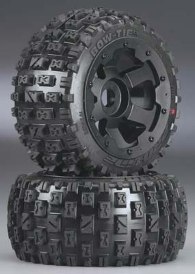

Moi j'avais vu ces roues la aussi:
MessageSujet: Re: Mon Savage "Flux"monté pièce par piece!   Ven 23 Sep 2011 - 13:13
J'ai aussi testé celles-là, même jante mais pneus Badlands
Attention 500grs la roue Surprised
MessageSujet: Re: Mon Savage "Flux"monté pièce par piece!   Ven 23 Sep 2011 - 13:28
c'est vrai que j'ai oublié les Badlands!!
La vache, ça claque a mort!
Question tenu de route et compagnie, tu as été satisfait des badlands?
PS: tu as trouvé ou tes écrous de jantes, j'adore! Surprised
MessageSujet: Re: Mon Savage "Flux"monté pièce par piece!   Ven 23 Sep 2011 - 13:44
Je les ai trouvé trop lourd et trop surtout trop dur, mais mon voisin tourne avec des roues de Baja sur Flux XL depuis plus d'un an et il ne les lachera pas Laughing
