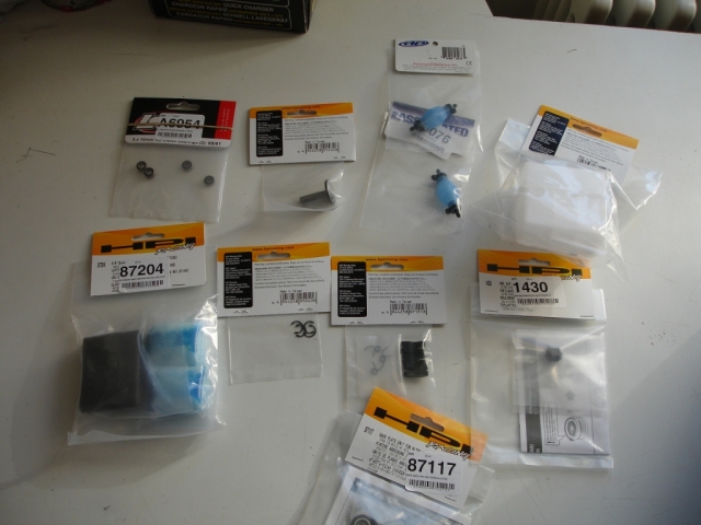

Un peut de nouveau de mon côté :
Le père noël a était sympa : santa
Et là c'est plutôt mon porte monnaie qui la étais Laughing

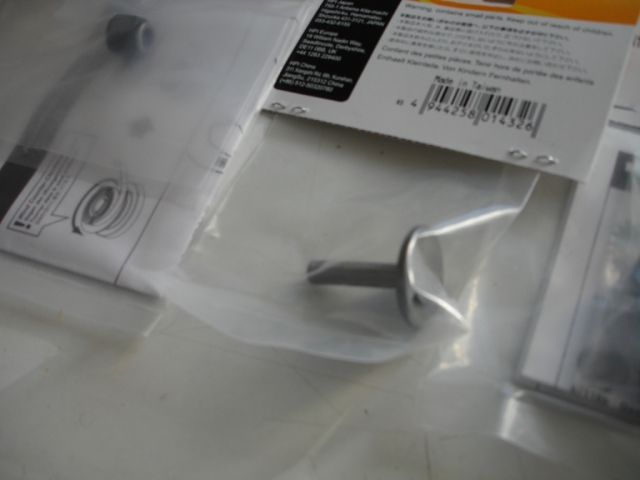

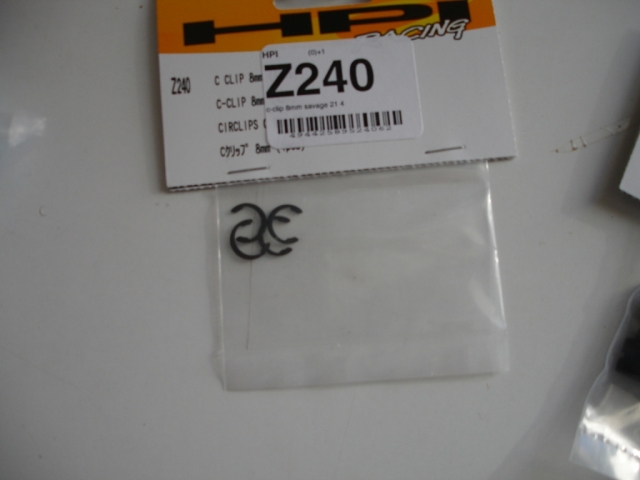

Avec les deux trois petite chose d'entretien don j'avais besoin notamment ce qui j'espère va corriger mon problème de one-way qui glisse :

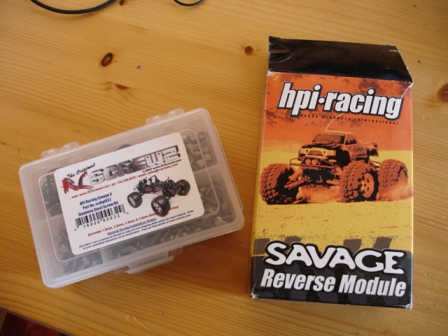

Et tellement Juju m'avais fais peur sur le montage de la M.A. lOl j'ai commander ceci d'office :
Mais le montage c'est super bien passer, en 10min (Savage déjà démonter) c'était torcher Twisted Evil winner

Cool tout ça Exclamation super Pour la marche arrière faut bien prendre son temps pour régler la tringlerie hein, vérifier que le servo pousse à fond la tringlerie quand il est en mode "marche avant" et normalement si le réglage respecte ça il doit bien s'enclencher quand on met le servo en position "marche arrière" Wink
Pour les clips t'as bien eu raison c'est le genre de truc bien c** qui coûte 3 fois rien mais qui nous fait attendre longtemps si on le casse lOl
Tu vas voir la marche arrière c'est quand même bien chouette. yeahhh

Ebay pour la marche arrière et le kit de visse et LiquidRC pour tous le reste.
Y'en avais marre de rester planter contre un arbre et de devoir aller courir après le Savage Laughing
Oui je l'ai testé a blanc et la plupart du temps il engrène mal la marche arrière Crying or Very sad il faut bouger un tout petit peut la couronne pour que ça passe mais là la tringlerie y est pour rien c'est juste les pignon a l’intérieur qui ne tombe pas en face.

J'ai remonter mon moteur avec le nouvel axe, en passent j'ai mesurer au pied a coulisse l'usure a l'endroit ou étais le one-way et sa ma donner 5.99mm j'ai tester le neuf et là : 5.99mm ... Je suis dég' Shocked il a pas bouger, il est comme neuf silent
J'ai quand même remonter le nouveau et j'ai installer le nouveau one-way avec un tout petit peut de graisse et a la main il accroche mais sa veut rien dire encore. Je vous donne des résultat après la grosse sortie de ce weekend Wink
