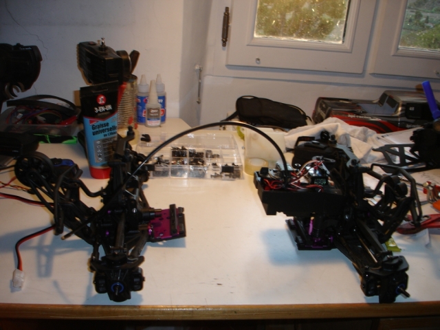

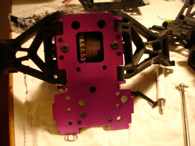

Comme prévu j'ai pu remonter mon savage le weekend dernier et j'ai pris quelques tof :
Les diff 29/9 dégraisser extérieurement, puisque qu'ils étais bien caler j'ai préférer ne pas les démonter :
train avant/arrière et boite de vitesse prêt a être remonter :

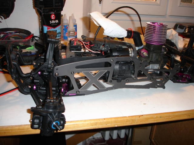

Ou pas ! Smile donc remontage :
Tous c'est bien passer et franchement c'est un plaisir de monter sois même son savage, je suis convaincu par les kit moi ! adieu les RTR pour mon prochaine achat ! Twisted Evil

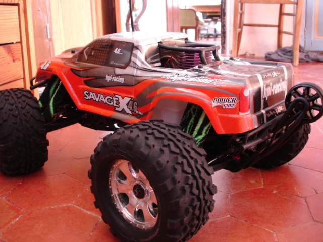

Et voici l’ensemble remonter :
Bon au niveau du look c'est pas terrible le mélange de couleur... mais tant que c'est fiable ! cheers
Je l'ai donc démarrer lundi soir et je suis vraiment content du résultat :
-La vitesse de pointe est largement supérieure avec la nouvel couronne 48D comparer a la 52 affraid
je ne savait pas que quatre dents allait tant changer la vitesse ! et je ne suis pas déçut Twisted Evil
-et les disque acier inox sont aussi assez impressionnant comparer aux fibre, par-contre ils ne sont plus vraiment progressifs c'est des frein "ON/OFF" Laughing
Il me reste juste a régler le passage de la seconde et je suis parait pour une prochaine sortit das le 13 Twisted Evil
Apluche et merci a tous !

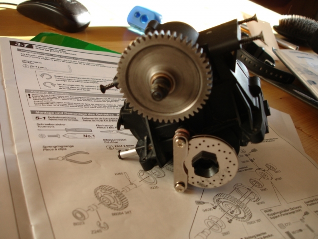

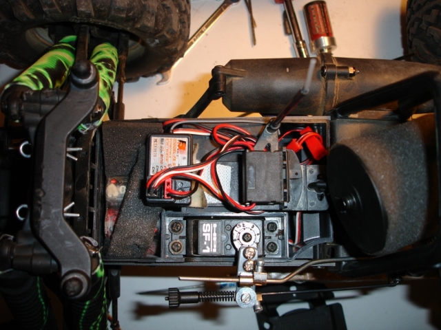

Salut, sur ta couronne, il y a un slipper?
Pourra tu me faire une photo de ton sauve-servo? le mien est mal régler, genre il se met en marche a l'arret buzz

Ouaip ! sa dépend plus de toi que l'on se voie ! siffle tongue
en effet le sliper est adaptable a cette couronne mais il manque deux petite pièces lorsqu'on l'achète : deux petite bague qu'il faut trouver dans le bazard de l'atelier au fond d'un vieux tiroirs buzz
Comment ça ton sauve-servo ce met en marche a l’arrêt ?! tu veut dire que quand tu est au ralentis et que tu tourne c'est le sauv-servo qui fait son travail et du coup ne fais pas tourner les roues ? scratch dans ce cas il faut resserré la petite bague en alu Wink study

Ouai voila, il fait son job, trop son job. J'ai peur qu'en le resserrant, il soit plus efficace quand la roue se prend un choc.

Il ne te manque plus que la boite 3 Wink Pour ton freinage moins On/Off, je te conseil de déserrer ta buté en plastique sur la tringlerie Wink

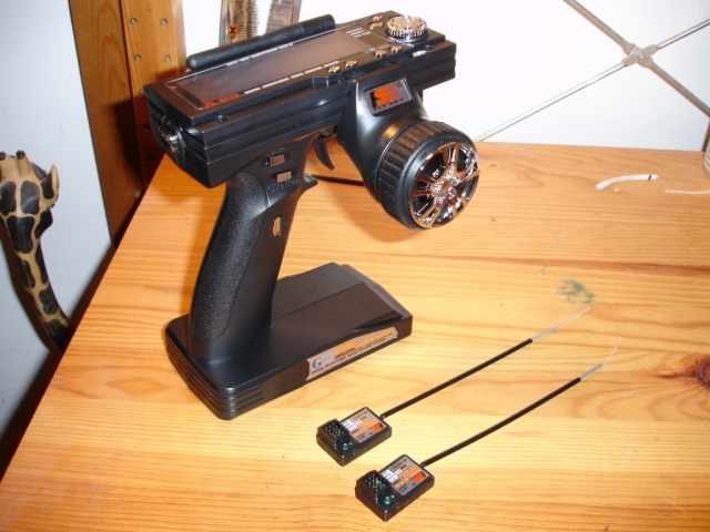

Je l'ai pris avec deux récepteur supplémentaires :
Faut dire qu'a 6€ le récepteur ont va pas se priver colgate
Le troisième monté dans la "radio box" avec un aperçu de ma nouvelle tringlerie "Ofna" made in Home yeahhh
Il est vraiment tous petit ce FS-GR3C Exclamation
Le savage a tous compris :
cheers

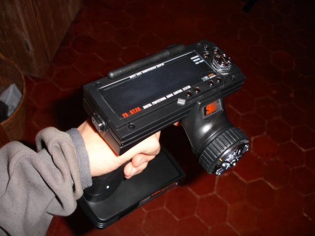

Pour le moment mon avis sur cette radio : Super simple a programmer avec juste ce qu'il faut Exclamation Le failsafe intégrer est très bien fait, pas besoins de petit module a coté Mais GROS, GROS défaut Exclamation Arrow je pourais plus piloter a une main !!!! snif
Mon pouce est trop petit pour atteindre le volant déporter ! quel tache
Depuis le temps que je voulais une radio programmable ! je la testerai se weekend si la météo le permet temps de merde

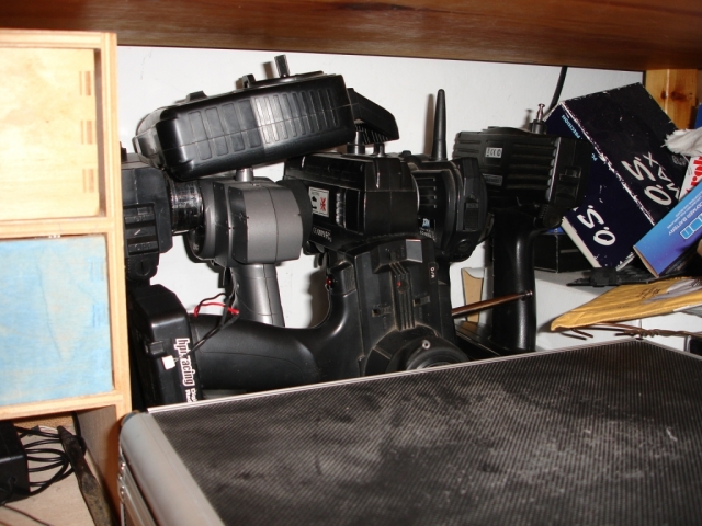

Par-contre...
Depuis deux ans j'accumule les radio pourris Surprised

MessageSujet: Re: [Binel] Savage X4.6   Ven 4 Nov 2011 - 19:03
Il est joli cet écran,
Par contre,je n'aime pas trop la forme de la télécommande. Wink
MessageSujet: Re: [Binel] Savage X4.6   Ven 4 Nov 2011 - 19:06
Bof... au prix au quelle je l'ai achetait j’avoue que je me suis pas occuper du coter esthétique Razz
Apluche!
MessageSujet: Re: [Binel] Savage X4.6   Ven 4 Nov 2011 - 19:22
Oui, le prix est excellent, et tu ne seras pas déçu non plus de la portée, et de la finesse de réception, c'est du très bon matos!
