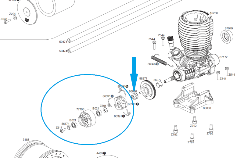

MessageSujet: Re: [Demande d'aide] moteur K5.9 bloqué en rodage    Mer 20 Juil 2011 - 22:36
je peux appuyer sur la tete du piston pour essayer de le faire descendre?
Non, tu risque de l'abimer.
Ce que tu appelle la couronne, c'est le volant moteur. réf 86271. C'est elle qui claque en fait, je pense que ce bruit est dû au fait qu'elle glisse.
Il faudrait que tu démonte ton embrayage pour avoir accès a l'écrou (réf 86076).
Ensuite tu tient le moteur dans ta main et avec une clé de 10 tu essaiera de débloquer le piston.

MessageSujet: Re: [Demande d'aide] moteur K5.9 bloqué en rodage    Mer 20 Juil 2011 - 22:56
Non, c'est normal ce moteur est connu pour être difficile a roder mais ensuite tu sera ravie de ton achat. Fait comme je t'ai dit tu démonte ton embrayage et tu tourne le vilebrequin avec une clé de 10.
Tu retire toute les pièces que j'ai entouré.
Remonte la pièce 15295 pour ne pas biaiser la bielle.
Et tourne dans le sens des aiguilles d'une montre l'écrou avec une clé a pipe de 10.
