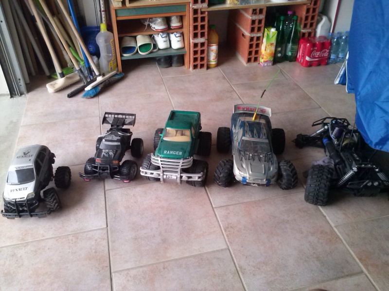

MessageSujet: Re: Le Crusher K4.6 [Wolf]   Sam 25 Aoû 2012 - 6:54
Salut tout le monde ! Smile Je suis de retour ! tongue
Des petites nouvelles du Sav quand même Razz
Depuis la dernières fois j'ai reçu et monté les diverses pièces :
-transmission X SS
-K4.6
dont voila les photos :
Son état actuel
Et toute la famille réunie Smile
A l'heure d'aujourd'hui je n'est toujours pas terminé le rodage par manque de temps Evil or Very Mad honte a moi Embarassed mais je pense le finir d'ici la rentrée cheers
Aussi j'ai une prochaine commande en vue :
-Carrosserie GT2
-Jantes Q6 noires
-Pneus Super Mudder
A suivre Razz p
