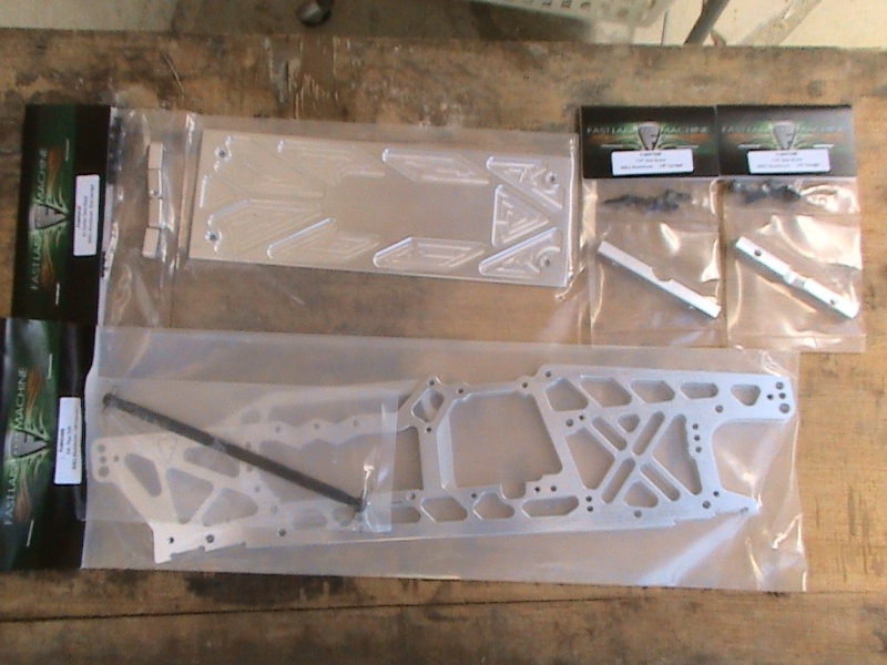

MessageSujet: Re: Savage FXB de crotte   Lun 30 Mai 2011 - 12:39
En attendant le retour de mon flux... scratch Je viens de recevoir quelques pièces :
- Châssis FLM 45400
- Skid central FLM 45410
- Skid brace FLM 47500
[img][/img]
J'ai pas hâte... non... mais pas du tout...

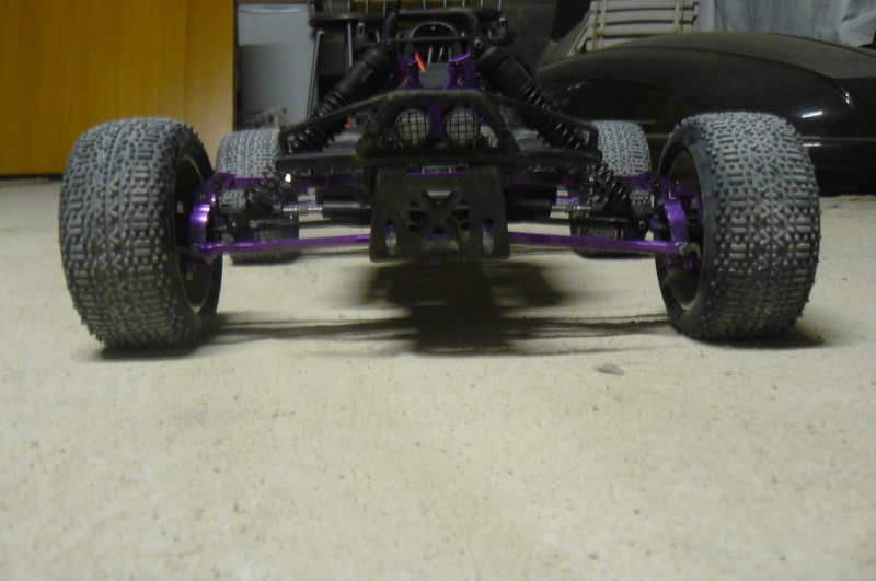

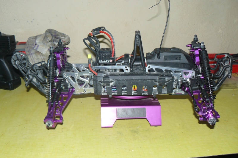

Mais j'ai deux problèmes... et de tailles... blink
Le premier c'est que j'ai l'impression que les triangles supérieurs Integy sont trop longs (AV et AR) et du coup les roues ne sont pas à plat et ce malgré le fait que je les ai réglé au minimum et que je les ai fixé sur le trou le plus loin sur la fusée ... et le second c'est qu'il ne tourne pas correctement du côté gauche... Pas grand chose en fait... Suspect
Et il faut ajouter à cela que le réglage du contrôleur et en bois depuis qu'ils me l'ont changé ! Il freine très peu pour ne pas dire pas du tout !
Je vous laisse constater...
Vue avant
Vue arrière
Petite précision quand même, le kit suspension 87245 est livré avec une pièce qui maintient les deux axes supérieurs en lieu et place de celle d'origine et avec des supports supérieurs réglables. Je n'ai pas monté ces pièces parce que les biellettes de direction d'origine sont trop grandes et du coup j'ai utilisé les supports supérieurs comme biellettes de direction.
De plus l'installation de la pièce unique qui maintient les deux axes à l'air rédhibitoire pour faire arrière, car il faut ajourer le bulk pour la faire passer. En plus je préfèrerai garder les triangles supérieurs Integy... Rolling Eyes
Donc si quelqu'un à une astuce ou un conseil je veux bien un coup de main ! Je ne savais pas quelles photos faire pour aider alors n'hésitez pas à me demander je ferai les photos nécessaires.
merci! d'avance...

Pour tes traingles sup, après plusieurs sorties avec les copains, j'ai bien peur que cela de la crotte (Moi aussi, je l'ai placé colgate ) Evil or Very Mad Pourquoi ne pas avoir pris celui du kit Question
crotte
EvènementielEvènementiel
Messages postés: 245
Age: 36
MessageSujet: Re: Savage FXB de crotte   Dim 5 Juin 2011 - 13:07
Comme je le disais dans mon post, je n'ai pas pris ceux du kit car je m'en suis servis comme biellette de direction. Celles d'origine sont trop grandes, il était impossible d'avoir les roues parallèles.

Pour la direction, il n'y a pas plusieurs points d'encrage pour les biellettes Question
Car j'ai l'impression que tu as un effet d'Ackerman, tes roues ne sont pas sur le même arc de cercle quand tu tourne Wink
Vérifie également les réglages sur ta radio. Je crois qu'il y a un bouton pour régler la course des servo Wink
crotte
Age: 36
MessageSujet: Re: Savage FXB de crotte   Dim 5 Juin 2011 - 14:53
Et bien non figure toi alors que sur le schéma de la notice il y en a bien deux... Suspect
J'ai plus l'impression que cela vient du servo qui m'a l'air plus à l'aise (ou moins gêné...) d'un côté...
