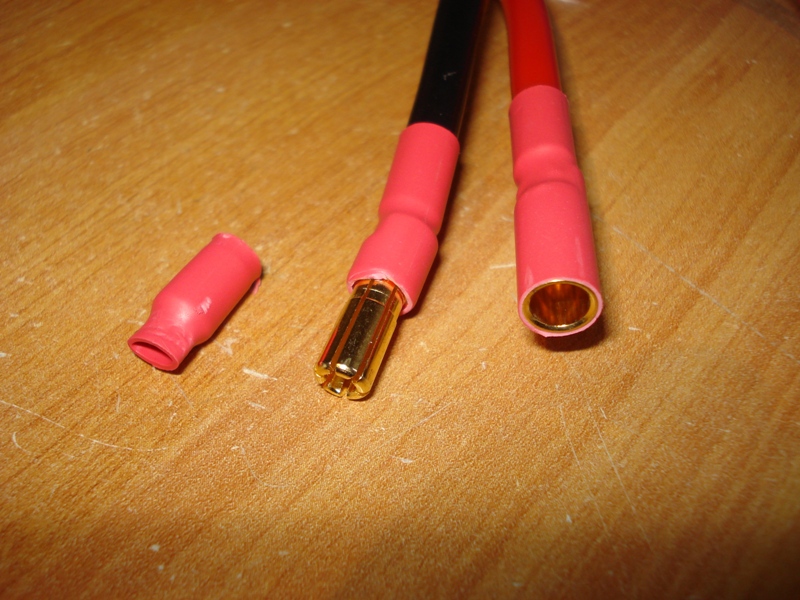

Dernière question d'un noob, j'ai pu remarquer 3 prises sur chaque lipo, une rouge une noire et une prise 3 fils avec fiche blanche. On branche tout ça où ??

pour ta lipo le rouge et le noir c,est le + et le - et la prises a 3 fils c,est pour bien balancer la lipo quand tu la charge sur ton chargeur

Les petits fils c'est pour l'équilibrage et les 2 gros fils c'est la puissance.
Pour charger le lipo, tu branches tout comme sur la photo (le cordon de charge avec les prises bullet 5.5mm ne sera pas fournis avec le chargeur)
Sur ton Flux c'est comme çà
Tu vas recevoir tes lipos avec des fiches bullet 5.5mm, une femelle et une mâle, il faudra que tu découpes au cutter les extrémités, pour la prise femelle (à droite sur le photo ci-dessous) coupe à raz de la fiche (tube) et pour la fiche mâle (à gauche) coupe de façon à garder un petit bout qui te serviras de capuchon de protection quand tu ne te serviras pas du lipo. Attention, ces connections n'ont pas de détrompeur, tu peux brancher le + et - ensemble et créer un court-circuit qui endommagera tes connections, voir ton lipo si cela dure longtemps...
