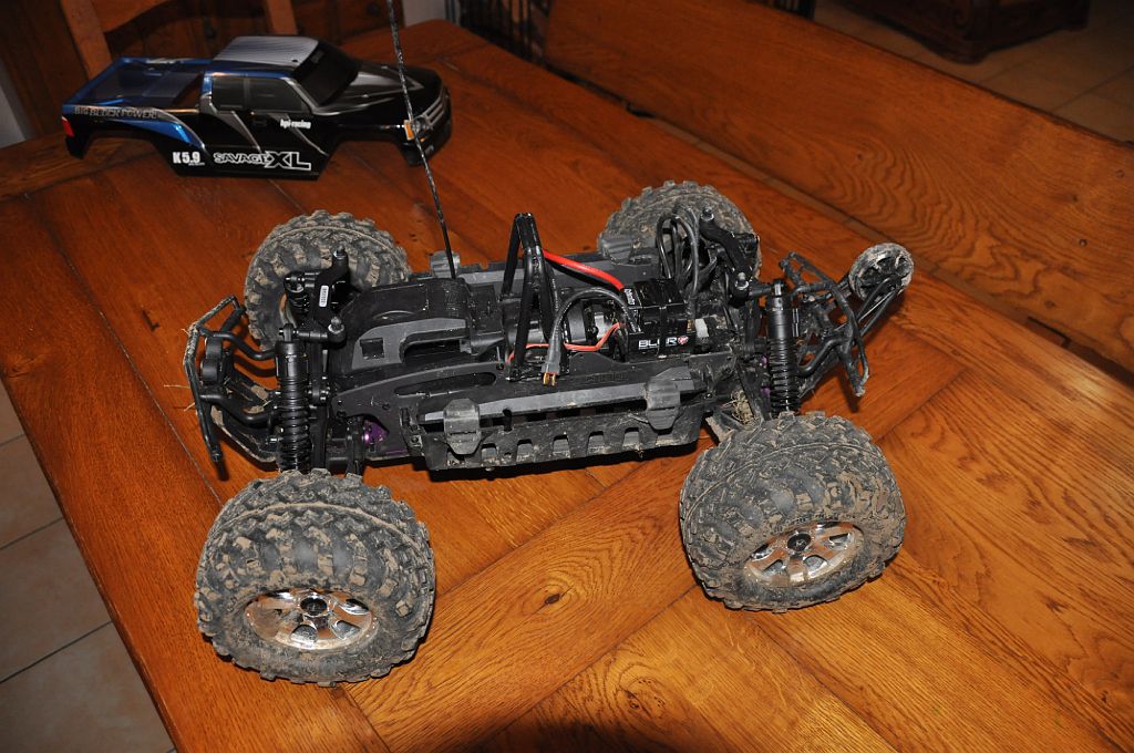

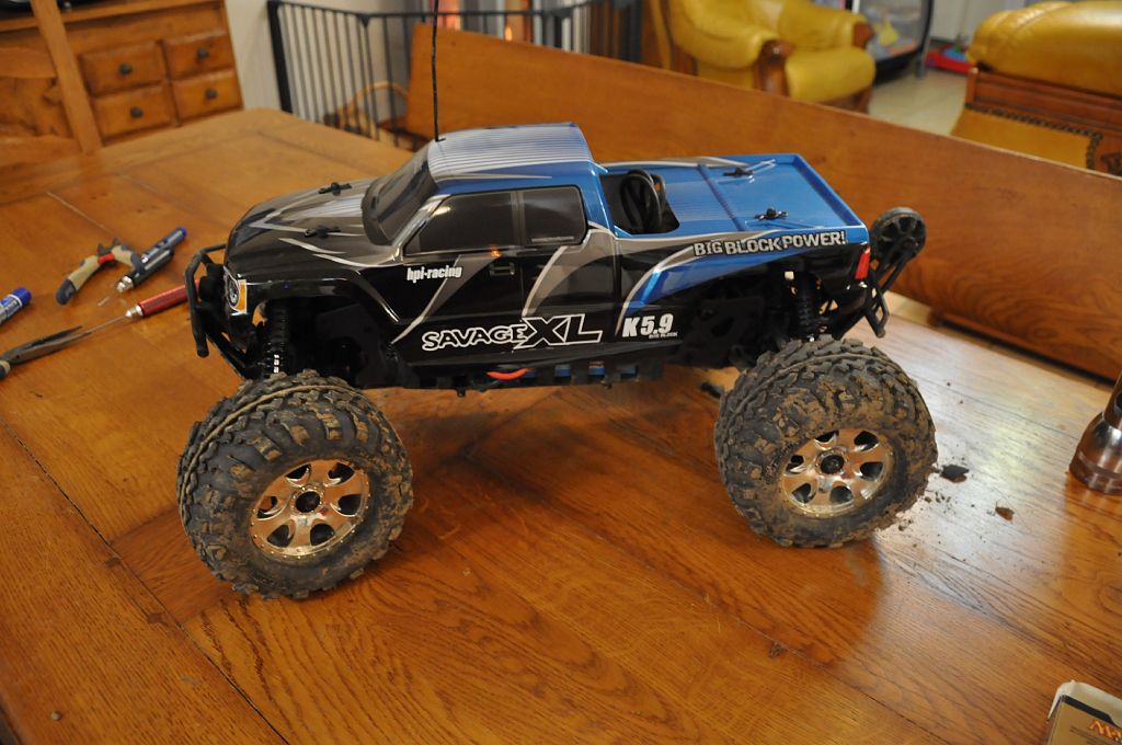

Je tourne avec mon Savage Flux 2200, reçu il y a un mois pour un cadeau groupé Noël/Anniversaire...
Une photo de mon Savage Flux :

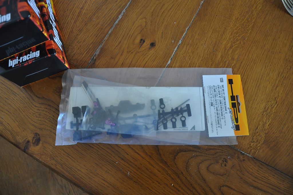

Sinon le mois dernier j'ai reçu ça :
Ce qui a entraîné ça :

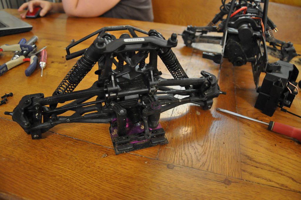

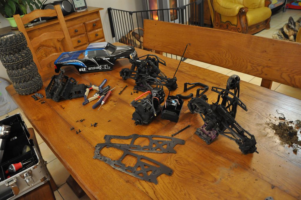

Voici les étapes de mon pèlerinage:
Là déjà mon Savage se doute que quelque chose va se passer ^^...

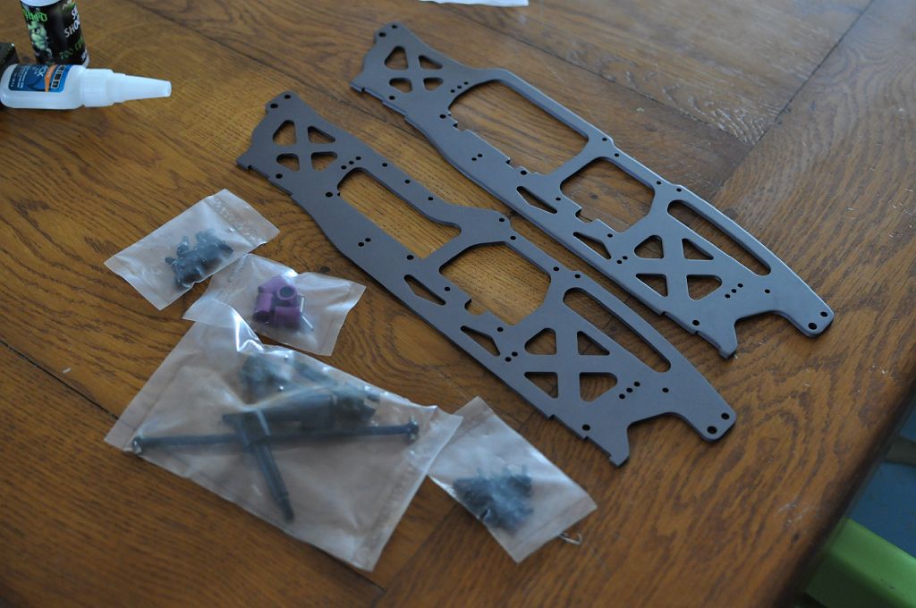

Aller hop, à poil !!!
Oh? un train avant !!! Au passage on voit pas trop mal de sauve servo dont on a parlé ensemble Clem's...
Bon ben là... Comment dire... c'est trop tard pour faire machine arrière... J'ai plus de chassis blink ...

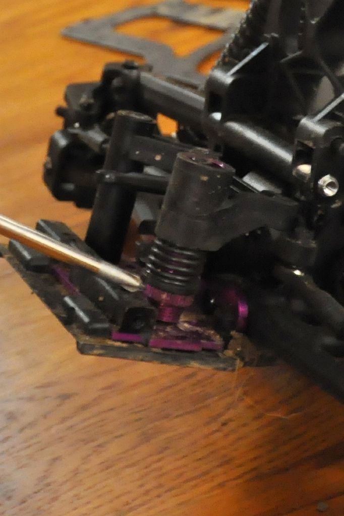

Tiens au passage j'ai vissé d'un demi-tour le gros boulon en alu violet présenté sur la photo ci-dessous... C'était bien celle là qu'il fallait visser? D'ailleurs ai-je visser dans le bon sens? J'ai fait en sorte que la visse aille vers le haut, c'est bon?

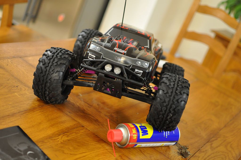

Une fois tout remonté Smile
Avec les nouvelles noix de cardans rallongées avec les protections alu violettes :
Avec les roues, vous noterez une petite pub pour Orangino ^^ :
Avec la carro :

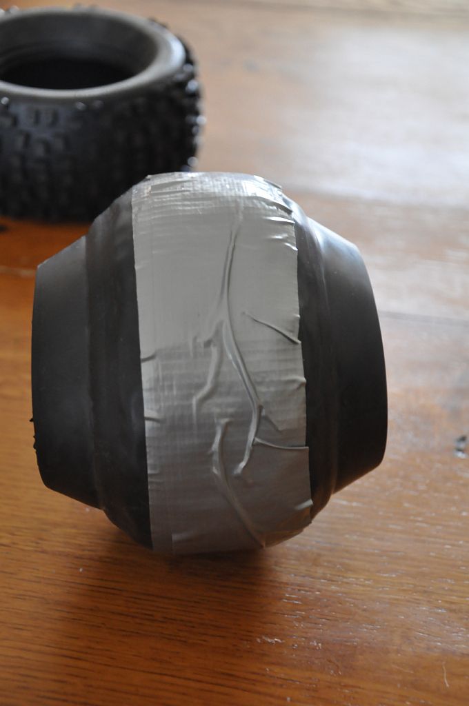

Twist m'avait conseillé (et ça a été relayé sur pas mal de site) de "toiler" les pneus avec du gros scotch à l'intérieur du pneu... j'ai donc essayer de le faire au mieux...

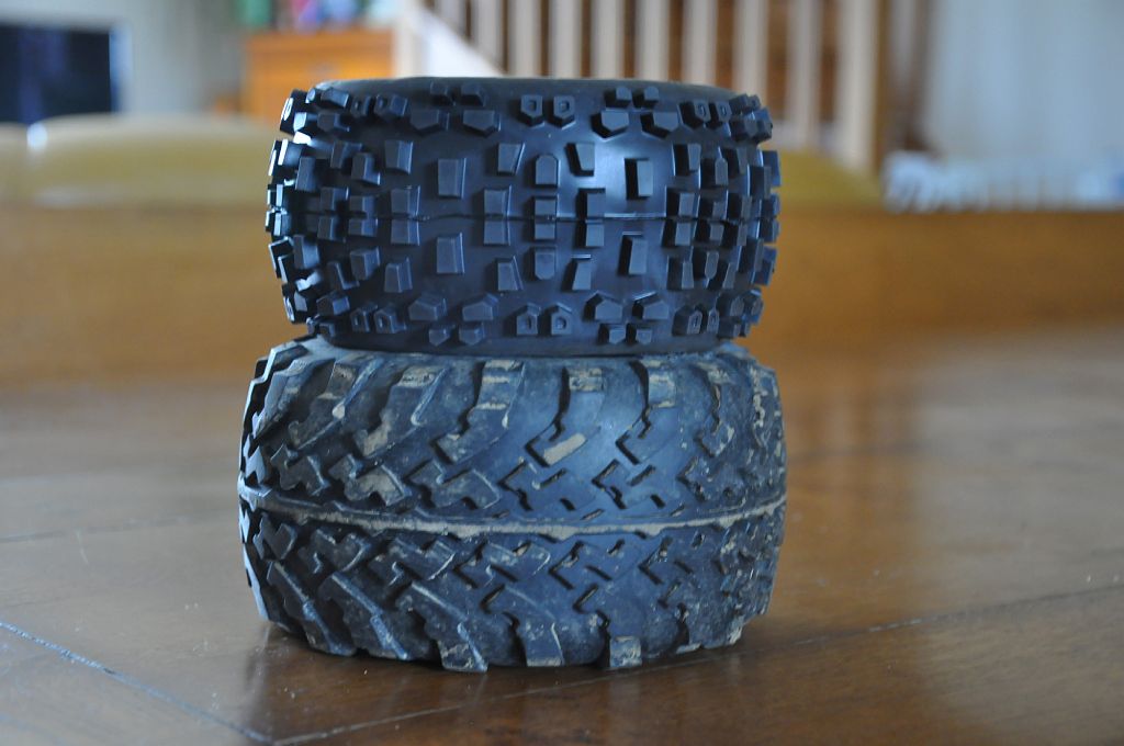

Comparatif avec les roues d'origine.

Et une fois tout fini il ressemble à ça :
Avec les pneus HPI Dirt Bonz :

Ca joue sur quoi de visser ou dévisser la vis du sauve servo ??
et pourquoi mettre du gros scotch a l 'envers des pneus ?
L'écrou du sauve-servo est réglable... Si j'ai bien compris, plus le ressort est tendu et il essaiera de remettre tes roues aux neutre pour soulager le servo...
Le détendre a deux impacts :
- Tu peux mieux tourner, braquer un peu plus loin et plus longtemps
- Ton servo est moins protégé siffle
Pour le scotch sur l'intérieur des pneus ça "rigidifie" la structure du pneu et limite l'effet de centrifuge et de destruction du pneu... Vu la puissance du Flux, c'est pas superflu... Chez nous, cher ORCA on appelle ça "toiler" le pneu, je sais pas si c'est le bon terme riredebile
- Ton servo est moins protéger siffle
Euuhh pas tout à fait, le ressort te permet de limiter les effets "coup de trottoirs" pour éviter que ton servo prenne des retours suite aux chocs.
Le détendre (desserrer), permet de protéger grandement ton servo mais tu perds en directivité car le ressort va encaisser le moindre choc et tes roues ne tourneront presque pas.
Le tendre (serrer), permet d'avoir un directivité précise mais ton servo devra encaisser tous les chocs.
Il y a donc un compromis à faire, le réglage de base HPI, l'écrou doit être visser afin de laisser 4mm de filtage en dessous.
Mais çà c'est la théorie, en pratique ce réglage doit être modifé si tu montes des roues plus grosses (plus lourde à entrainer) ou un servo plus gros (normalement plus résitant) drunken
un de plus
