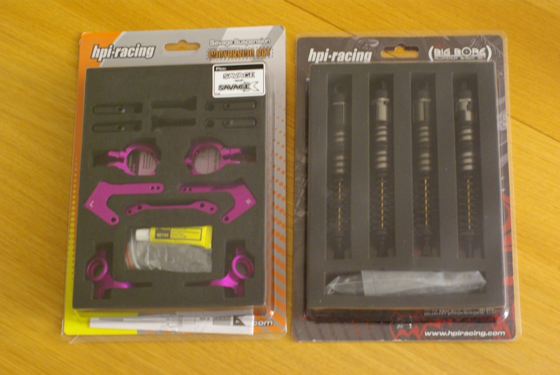

Deuxieme commande:
Big Bore alu et kit de conversion suspension
Axe XL

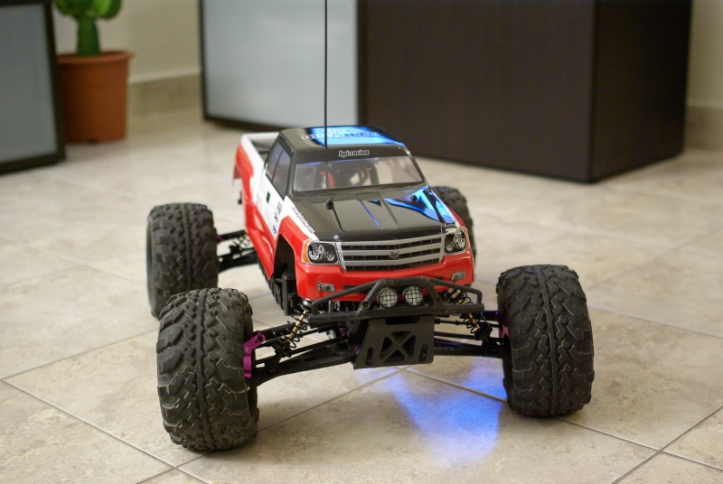

Et le résultat une fois la carrosserie peinte:
Voila la suite du projet c'est des pneus bow tie sur jante desperado pour baja, confection de casier de batterie en alu ou inox, travail sur les pare choc, probablement quelque chose en acier a tres haute limite elastique on verra...

Euuhh, je ne vois pas de Loctite sur ton plan de travail, il faut monter les vis des hubs avant à la Loctite, sinon tchao les vis...
As-tu calé tes cardans avant avec le petit joint torique qui va dans les noix de diff, car avec le braquage spécifique de ce kit ils ont tendance un peu à vouloir sortir et abîmer les noix de fusées.
Pour les BigBore alu, je te conseille de mettre une rondelle sur chaque fixation car ils ont tendance à ce déboiter facilement, notamment les fixations hautes.
Et tes roues avant sont montées à l'envers clown
A quand une petite vidéo Wink

Djbobnico, j'ai utilisé le frein filet inclus dans le kit , j'en ai mis d'ailleurs un peupartout sur les vis fixer sur des pieces metal. Pour les joint j'en ai bien mis, j'ai d'ailleurs tout ce qu'il faut pour ca: lol
Par contre pour les amortisseurs je vais jeter un petit coup d'oeil a ce que tu me dis car c'est vrai que je trouve le montage pas génial...
