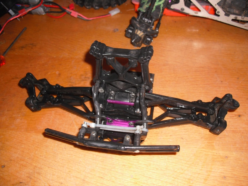

MessageSujet: Re: Le Savage x4.6 2009 de Juju-du-27   Dim 18 Nov 2012 - 20:52
Bonsoir Exclamation
Cet après-midi, j'ai repensé à la sortie, Dj' et les autres qui m'ont dit:
"Ben alors c'est quoi ce travail Juju, il est pas propre ton Savage Exclamation " Laughing
Et c'était vrai Exclamation Pas lavé depuis Juin dernier je crois Exclamation lOl
Quelques coups de soufflettes mais sans plus...
Donc cet après-m' je sors les brosses, le produit vaisselle...
Démontage du train arrière complet pour commencer. Wink
Dégrossissage du travail au jet d'eau.
Démontage des amortos et de quelques pièces dessus pour laver plus en profondeur. Smile
Oui j'ai décidé de le passer à la même propreté qu'un savage neuf Exclamation Twisted Evil
Une fois que le train a été brossé à l'eau chaude et au produit vaisselle, encore mouillé.
Séché au sèche-cheveux:
Grrrr Exclamation Y a encore des traces Exclamation Je pense que c'est incrusté dans le plastique car c'est pas faute d'avoir brossé, avec un pinceau poil souple jusqu'à une grosse brosse dure, en passant par une brosse souple mais plus dure que le pinceau Exclamation
Cette fois comme ces des traces blanchâtres je pense que c'est des traces d'usure, pas de la saleté, vu comme j'ai frotté... clown
Le nettoyage des pièces démontées du train:
Remontage des pièces séchées propres.
Les traces, bien qu'elles soient dues à l'usure, me chiffonent Exclamation Laughing
Bon, mine de rien je suis assez content du nettoyage de ce train arrière. Les chaussettes d'amortos ont été lavées elles aussi Wink
Ça change pas mal quand même Exclamation
Et sinon, un petit essai pour voir comment ça lave...
Le lave-vaisselle Exclamation pourquoi pas Question lOl
J'ai placé le train avant, le réservoir et le pot d'échappement dans le bac supérieur pour que ça chauffe le moins possible Wink
Une chose importante après tout ce nettoyage: vérification du diff du train arrière Exclamation Impeccable, graisse encore propre, aucun croustillement Wink
Remontage avec encore un peu plus de graisse tout de même Smile
J'attends la prochaine tournée du lave-vaisselle pour partager avec vous le résultat Exclamation
J'espère que ça va être concluant Exclamation Car si oui, ce serait un gain de temps énorme pour le nettoyage, juste un dégrossissage à faire avec le tuyau d'arrosage pour pas tout ruiner non plus Exclamation lol!
Je vais faire très attention à ce que le réservoir soit super sec à l'intérieur avant de m'en servir. Je vais même le rincer avec un peu de nitro une fois lavé Wink
Pareil pour le reso Smile
Bonne soirée Exclamation Very Happy
MessageSujet: Re: Le Savage x4.6 2009 de Juju-du-27   Dim 18 Nov 2012 - 20:59
Salut juju
pour les traces, essayes le WD40 Wink
Tu pulvérise toutes les parties sale, tu essuie avec des chiffons ou du sopalin Smile
Le lave vaisselle va rien faire de plus à part balancer de l'eau chaude (chose que tu as faite)...
Messages postés : 560
MessageSujet: Re: Le Savage x4.6 2009 de Juju-du-27   Dim 18 Nov 2012 - 21:06
salut juju,
je te déconseil le lave vaisselle, car les produit contenu dans ton pot et autre graisse se dépose dans ton lave vaiselle pale .
de plus la haute température peu modifier le plastique et le rendre plus cassant. Neutral
pour tes traces blanchatre , passe un coup de bombe silicone le rendu sera parfait super
MessageSujet: Re: Le Savage x4.6 2009 de Juju-du-27   Lun 19 Nov 2012 - 21:15
Haha trop tard, les pièces placées dans le lave-vaissele y sont déjà passées Razz
L me résultat est Im-pec-cable, rien à dire, aussi propre qu'un neuf partout... Smile
@Raph´: non, dans le lave vaisselle y a aussi des produits Smile
@ Akrapovic: les graisses ne se déposent pas, le lave-vaisselle est conçut pour nettoyer aussi les graisses et huiles de friture par exemple, ou les graisses de viande, les sauces etc... Donc je pense pas que ça fasse de dépôts Wink
Et je ne pense pas non plus que ça chauffe au point de fragiliser le plastique quand même Rolling Eyes
Une fois passé, le skid a toujours exactement la même souplesse qu'avant, et si sa solidité aurait été atteinte il y aurait sans doutes un changement là-dessus. Wink
En tous cas, vu le résultat, et ce sans effort cheers je trouve ça révolutionnaire affraid
Je vous mettrai des tofs plus tard Wink
Bonne nuit !
MessageSujet: Re: Le Savage x4.6 2009 de Juju-du-27   Lun 19 Nov 2012 - 22:43
et les roulement il ont rien ?? affraid
MessageSujet: Re: Le Savage x4.6 2009 de Juju-du-27   Mar 20 Nov 2012 - 7:48
Salut Kryption,
Les roulements n'ont rien de rien...
Ils tournent même presque encore mieux Exclamation Razz
Quelques photos de ce nettoyage magique:
Sur le pot, la terre est incrustée, donc encore pas mal de traces:
Va falloir frotter fort pour que ça parte du pot à mon avis, car comme ça chauffe au moment où la terre se colle hum, ça colle bien Exclamation Laughing
Le réservoir, bien séché et l'intérieur rincé avec un peu de nitro:
Le train avant Exclamation applaudissement
Moi j'dis, vive le lave-vaisselle Exclamation defonce

MessageSujet: Re: Le Savage x4.6 2009 de Juju-du-27   Mar 20 Nov 2012 - 11:17
On va déjà éviter le boitier radio et le moteur C des malades
Une seule remarque sur le lave-vaisselle: le sel s'incruste légèrement sur les vis. Les roulements n'ont rien, ils doivent être en inox comme les couverts je pense, mais les vis sont légèrement attaquées. Je dis légèrement, parce que c'est tellement superficiel que si j'appuie sur une vis le bout de mon doigt en le faisant glisser, ça part... Razz
Bon, ben, le train arrière, qui a quand même quelques traces (pas seulement les traces blanches, dans les petits recoins y en a aussi), va y passer aussi du coup, comme la boite de vitesse colgate (les freins avec... ben oui ils sont en inox, même matière que les couverts, aucun souci Exclamation Wink mais on va éviter le châssis...)
Le boitier radio a été lavé au chiffon imbibé d'eau savonneuse, puis rincé au chiffon imbibé d'eau propre, puis séché au sèche-cheveux Wink

Donc, le Savage en cours de démontage:
Et une fois démonté:
J'ai passé les trains avants et arrières, le réservoir, le pot d'échappement, la boite et la roll-cage au karcher Wink je m'attendais à avoir quelques détails à laver à la main mais tout est parfaitement parti Exclamation Plus une trace Exclamation
Le moteur a été protégé ainsi: (notez la vis dans la durite)
Et n'est pas passé au karcher, je ne suis pas fou non plus MDR: Il a été lavé à la brosse bien dure mouillée, mais n'a pas été sous l'eau, ou plutôt a été sous un mince filet d'eau pour le rincer. Après j'ai refais la même chose avec la brosse mais avec du produit vaisselle. et j'ai re-rincé sous un mince filet d'eau en faisant quand même un peu attention au filtre à air et à la sortie du pot d'échappement, protégés, mais quand même. Very Happy
Le résultat final Twisted Evil (le pot a été karchérisé à part)
