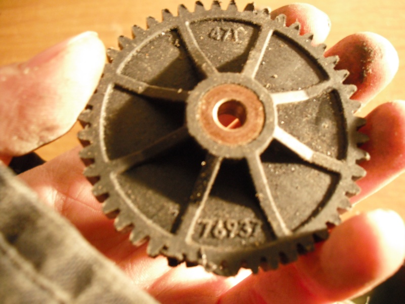

Suite à ma sortie de ce matin, limage de couronne Exclamation
Je n'ai pas bien compris comment ça se fait en fait scratch
Je faisait de super sauts magnifique (je me lâche vraiment dedans maintenant Twisted Evil sans rater pour autant, sur une trentaine de beaux sauts seuls 2 ont été ratés), et quand j'ai vu des rampes sur le tas de bois je me suis dit que que ce serait super de passer dessus avec mon savage, et voyant que le tas n'était pas au point je l'améliore et mon savage est à côté au ralenti: tout à coup le moteur tourne trois fois plus vite et mon pignon d'attaque du moteur tourne dans le vide blase ce qui a mis fin à ma petite sortie de ce matin, je n'ai même pas fini mon plein boulet:

MessageSujet: Re: Le Savage x4.6 2009 de Juju-du-27   Dim 20 Fév 2011 - 12:43
je crois que ce n'est pas la bonne.
Il faut faire attention aux 2 types de couronne: savage "normal", et savage X.
Les couronnes de X sont particulière car il y a 2 slipper Wink (un de chaque côtés)
Donc elle n'ira pas sur ton Savage Wink
Toi il te faut des comme ça: http://www.speed-rc.com/COURONNE-49-DENTS-p-853-t-4.html Wink

Pas d'accord avec toi TheSavageur Exclamation
Regarde sur la photo de Juju Exclamation c'est pas une double slipper Exclamation
De plus, il me semble bien que les X4.6 sont équipés de couronne en 47 dents Wink je le sais car c'est ce que j'utilise depuis deux ans Wink
Voici le lien : http://www.liquidrc.com/index.php?main_page=advanced_search_result&search_in_description=1&keyword=HPI76937
Normalement Juju, tu dois retrouver cette référence sur ta documentation à la page 44 Wink
Par contre, on dirait que ta transmission c'est bloqué car ta couronne est ruiné qu'à un seul endroit Exclamation je n'avais jamais vu cà encore Surprised Vérifie bien ta transmission Exclamation (diff bloqué par exemple)

MessageSujet: Re: Le Savage x4.6 2009 de Juju-du-27   Dim 20 Fév 2011 - 14:17
Salut les gars,
tiagodu78200 a écrit:
c'est peut être ton entre-dent qui était mal réglé
Je ne pense pas c'était encore réglé comme en usine je n'ai pas dévissé mon moteur encore.
Normalement Juju, tu dois retrouver cette référence sur ta documentation à la page 44.
Par contre, on dirait que ta transmission c'est bloqué car ta couronne est ruiné qu'à un seul endroit Exclamation je n'avais jamais vu cà encore. Vérifie bien ta transmission Exclamation (diff bloqué par exemple)
Merci pour le lien, heureusement je ne l'ai pas encore commandée Laughing
Pour la référence, page 44 mon manuel me dit que c'est une 76939. Mais quand je regarde les schémas du montage de la boite de vitesse, ça marque bien 47937 Exclamation
Je pense donc que tu as raison AurelTT super
Je pense que ce n'est pas la transmission qui est bloquée car il était à l'arrêt quand ça s'est produit Exclamation scratch Et puis je peux faire avancer à la main mon savage sur le sol sans problème (sauf pour l'endroit de la couronne qui est abîmé), sans même un crac ou un truc qui bloque Exclamation

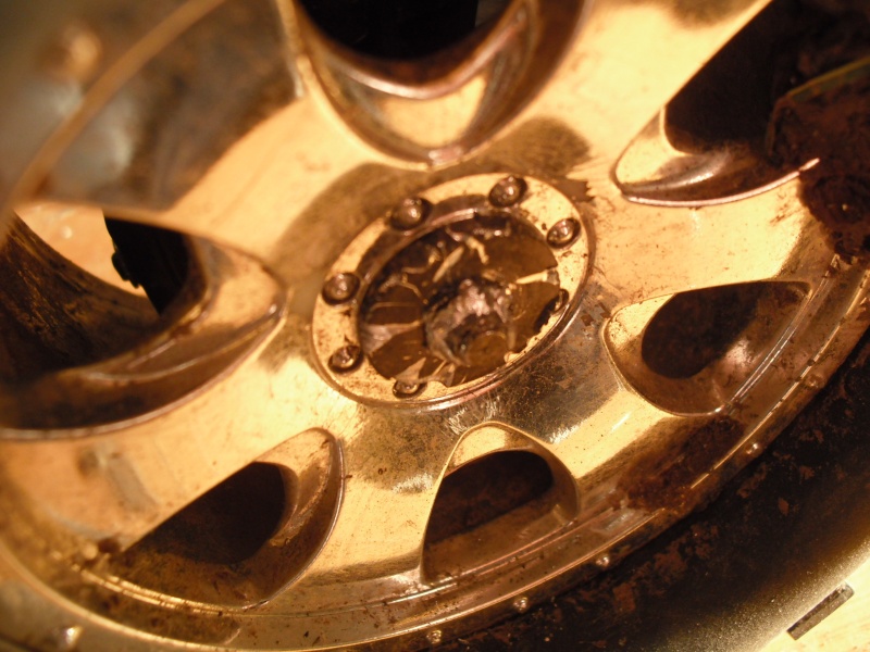

Oh et puis m**de un autre problème Exclamation Pas de bol, je voulais profiter de mon savage ces vacances Exclamation J'en ai marre car lui il est plus sérieux Exclamation enerver
Comme beaucoup je pense, je serre bien mes écrous qui tiennent mes pneus. Mais là en voulant démonter ma couronne, je m'aperçoit que je les ai serré un peu trop quand même. (je dois démonter mes pneus pour accéder à des vis du châssis) quel tache le pneu avant pas de soucis (je force pas mal quand même)... mais le pneu arrière m'a vraiment cherché enerver Exclamation Son boulon a eu l'idée de perdre ses crans Exclamation Surprised tout lisse Exclamation Impossible à enlever, même mon père n'y est pas parvenu Exclamation On a tout essayé Exclamation Exclamation Exclamation Donc après avoir tout essayé on a vu qu'on avait empiré l'état bu boulon Exclamation Donc on a rien d'autre à faire que de le bousiller encore plus pour qu'il cède mais on va essayer de ne pas abîmer le filetage. Mais là on est en panne car papa dit qu'il faut une petite scie très spéciale pour aller plus loin, regardez jusqu'où on est parvenu:
Ceci avec ces outils:
Bon mes parents vont à Rouen mercredi, ils vont emmener mon savage pour que le gars nous donne la bonne couronne qu'on va prendre en plusieurs fois car c'est un fusible (si je la commande sur liquidrc j'ai peur de la recevoir trop tard car la deuxième semaine de mes vacances je vais au ski cheers ), et si on arrive pas à enlever le boulon le gars va sûrement trouver une solution, et de toute façon on va en profiter aussi pour racheter le boulon. Wink
Si vous avez un truc n'hésitez pas, tout peut m'aider vu ma situation Exclamation snif

T'as pas essayé à la tenaille ? les tenailles dans ce genre hein
Moi et la tenaille on est de très bons amis Smile tout viens avec , même foiré Very Happy

MessageSujet: Re: Le Savage x4.6 2009 de Juju-du-27   Dim 20 Fév 2011 - 14:46
Bah moi j'ai jamais bousillé un filetage avec . Tu chopes l'écrou sur les côté et tu tourne la tenaille comme un tournevis ou une clé qui desserre l'écrou
MessageSujet: Re: Le Savage x4.6 2009 de Juju-du-27   Dim 20 Fév 2011 - 15:04
Sinon, je le ferais avec une pince multiprise et je prendrais l'écrou sur l'extérieur, presque sur la jante si tu veux.
Tiens ca me fais penser que tu n'es pas le seul à avoir ce genre de problème. regarde par là : http://www.pro-savage.fr/t1949p30-resolu-ecrou-de-roue-foire-que-prendre-a-la-place-et-comment-l-enlever-quand-il-a-foire
MessageSujet: Re: Le Savage x4.6 2009 de Juju-du-27   Dim 20 Fév 2011 - 15:22
J'ai essayé avec une pince multiprise et ça n'a fait qu'aggraver l'état de l'écrou, tout comme j'ai essayé avec une pince étau bec fin, pince tordue normale, pince qui coupe, et pince normale blink
Je vais essayer avec une tenaille comme dit dans le sujet que tu m'as montré AurelTT et je vous tien au courant Exclamation
Merci encore de votre aide excelent Exclamation
Cet écrou va être remplacé, parole du Juju Exclamation pirat

tu les serres et desserres avec quoi tes écrous de roues, par ce que pour les abîmer aussi vite Suspect
Avec une clé de 8mm de chez FACOM, forme hexagonale, seulement 6 faces dans l'endroit où on y insère l'écrou.

Sinon ça y est les amis c'est résolu, grâce à la tenaille Exclamation Vive la tenaille Exclamation love
J'ai pu démonter correctement ma couronne et mon écrou Exclamation

couronne (on voit sur la bas de celle-ci la référence, c'est bien une 76937):

Arf Exclamation quand je vois l'état de ta couronne, c'est de la folie Exclamation jamais vu ça Exclamation Ca fait 2 ans que mon F4.6 et mon LRP sont équipés avec des couronnes comme les tiennes et le peu de fois que je les ai ruiné, c'est tout le tour Exclamation pour moi, c'est net , tu as eu un blocage total de la couronne Exclamation
RCsotrop a écrit:
Pour la nouvelle couronne n'oublie pas de bien regler le sliper(serrer a fond et deviser de presque 3 quarts de tour
Je pense 1/2 tour suffira Wink quand tu sais que les trois quart des membres du forum le bloque à fond Wink
RCsotrop a écrit:
car le 4.6 a trop de couple pour les couronnes plastique
impossible Laughing vu ce que je met à mes couronnes plastique avec le LRP ZR30 et le F4.6, c'est clair que si tu ruine ta couronne c'est que quelque chose à bougé ou comme dans le cas de Juju, quelque chose à coincé Exclamation
Quel aurait été les dégats si tu avais eu une couronne acier et que celle-ci se serais bloqué Question
Je pense que ta réflexion sur les pièces fusible est très bonne JuJu Exclamation pour info, j'achète mes couronnes à moins de 5€ livré Wink D'ailleurs Juju, je te conseil d'en prendre une d'avance Exclamation
Je m'en doutais un petit peu, une clé de 8 coudée, tu n'as pas une bonne prise en main avec et tu ripes facilement car le manche de la clé est très près du pneus, l'idéal est d'avoir un tournevis à douille, c'est vrai que tu auras moins de force (pas de levier) mais c'est suffisant, je n'ai jamais eu de problème de désserrage avec les écrous d'origine.
Peut-être la source de ton problème Wink

Au début je le faisais avec ma clé à bougie mais elle était de mauvaise qualité et je l'ai ruiné Exclamation
Ah Question ben du coup, j'ai investis dans une clé de 8 coudé FACOM mais je ne me sers plus du petit coté car effectivement j'ai vu que j'abimais mes écrous. Par contre, la partie longue de la clé fait bien l'affaire Exclamation j'insère un tournevis sur la petite partie de la clé pour avoir plus de prise et je fais le serrage avec la roue scratch
Oui c'est biensûr une technique moins coûteuse qu'un tournevis à douille, là en serrant tu appuies dans l'axe de la fusée et donc tu ripes moins Wink
Peut-être la source de ton problème.
Oui c'est vrai que j'ai ripé 2 ou trois fois Laughing J'ai un tournevis à douille, il est temps de le sortir de la caisse à outils Wink
Scorpio354 a écrit:
Moi jle fais avec ma clé à bougie Smile
J'en ai pas de clé à bougie, Sad j'utilise justement ma clé facom 8 mm et c'est très bien ainsi Exclamation Smile
Ben en fait moi ça abîmait rien du tout et en ripant 2/3 fois ça l'a fait d'un coup Exclamation pale
Je vais faire comme me le conseille Djbobnico (avec mon tournevis à douille) , et si je l'oublie lors d'une sortie je ferai comme toi AurelTT, avec le tournevis c'est bien pensé Exclamation super
