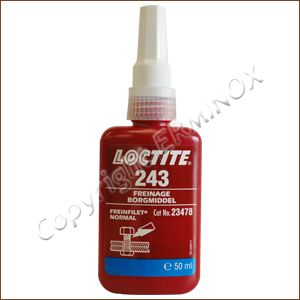

Voici l'emballage , je crois pas que c'est connu , acheté chez casto
Ca tient très bien !

J'ai le même produit que toi scorpio354 mais en bleu et pour écrou de 5 à 15 mm, je ne l'ai essayer que pour cette fameuse vis et globalement ça à l'air de bien tenir pour des vis normale mais pour le flux, les efforts sont trop important je crois Exclamation

j'utilise de la Loctite (bleue) et pas de soucis, çà doit faire une dizaine de sorties et le pignon tient toujours, en principe je laisse sécher toute une nuit.
Dj'
Moi aussi c'est de la 243 et je 'ai laissé sécher plusieurs jours Neutral
Pour la chaleur, le moteur n'a pas dépassé les 45°, est ce si sensible que ça Question
