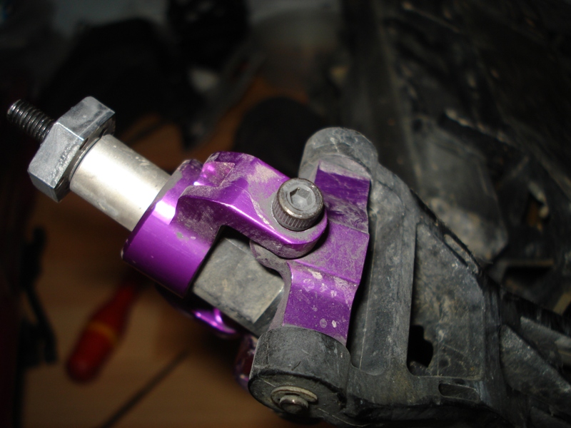

quelques modif suite à une perte de vis What a Face
j'ai remplacé les vis M4x10mm d'origine par des vis de M4x12mm, restait 2mm de filtage dans le hub alors je l'ai utilisé, le tout monté à la Loctite.
Avant
Après

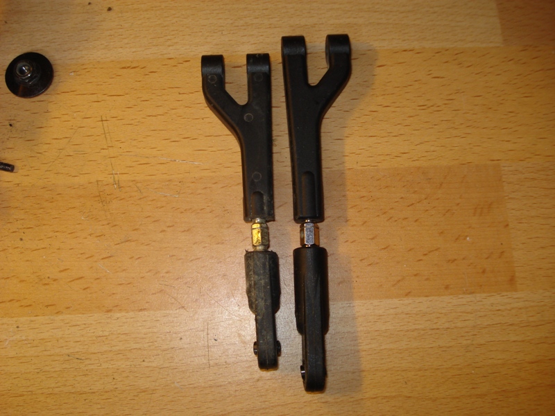

J'ai aussi modifié mes tirants en les diminuants d'avantage afin d'utiliser l'autre trou d'encrage, je les avais déjà raccourci une fois car ce ne sont pas ceux du kit.
