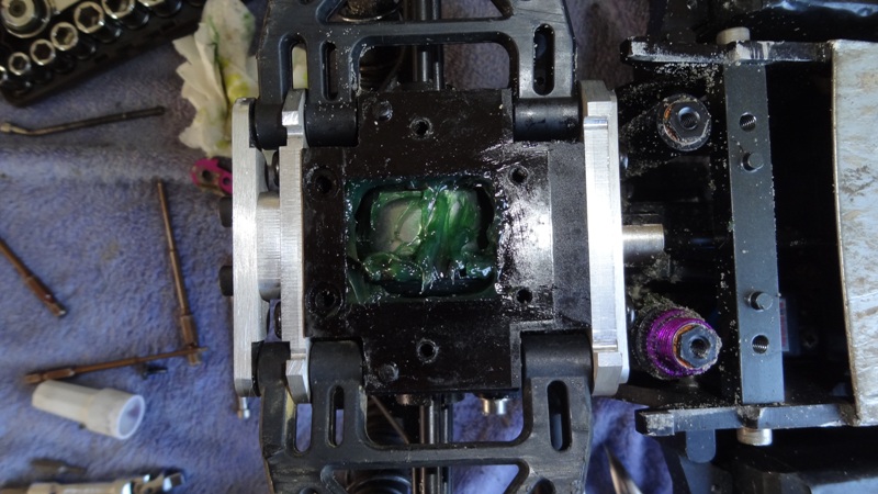

bon suite à la sortie de ce matin, avec un super soleil sunny et bin j'ai pris le 1er coup de soleil de l'année Embarassed si si c'est vrai quel tache
et le sav' lui a eu droit à un triangle d'arraché, seul dégat à déplorer, le triangle et son axe
ma vis inox qui me sert là aussi d'axe, a été tordue
donc je me suis dis que c'est l'occaz de faire la modif' qui va bien Twisted Evil
j'ai récupéré dernièrement sur un Flux que j'ai racheté, un petit kit sympathique,
les pièces grises au milieu, c'est un kit de chez AlzaRacing pour bloquer les axes cheers
et une fois monté çà donne çà
même opération pour l'arrière et normalement plus de soucis de ce côté Cool
