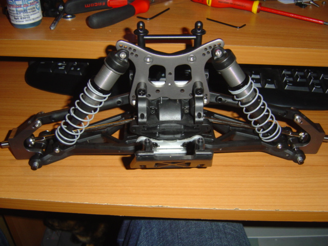

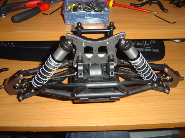

un petit aperçu, en gros cela devrait ressembler a ça Smile
Me reste plus qu'à trouver un système de fixation pour le pare choc, surement celui du S25

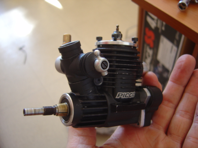

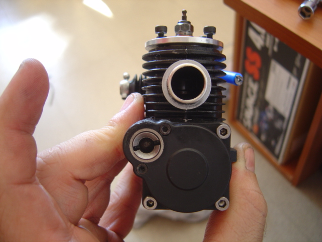

se matin réception du picco coco nimporten
Donc déballage/démontage/nettoyage/remontage bob
Donc une culasse Nova devrait venir se greffer sur se moteur et tant qu'à faire peut être un support moteur nova aussi Twisted Evil

Pour les renforts de par-choc, ceux du S2 s'adaptent parfaitement sur les bulks du X Wink
Seul petit defaut, comme ils sont moins long, il se plient moins facilement, donc peut-etre que sur un gros choc, ca peut casser des choses silent mais de toute façon t'as pas le choix :MDR:

Je le reconnai se moteur c'est mème moi qui l'ai rodé avec skullslayer Very Happy !! Tu veras c'est une pure bombe se moteur, il a fait fumer une boite savage 21 et mème en ayant pas tournée pendan longtemps un tour de roto suffisait à le faire démarrer! Frenchement tu le regretera pas!!
