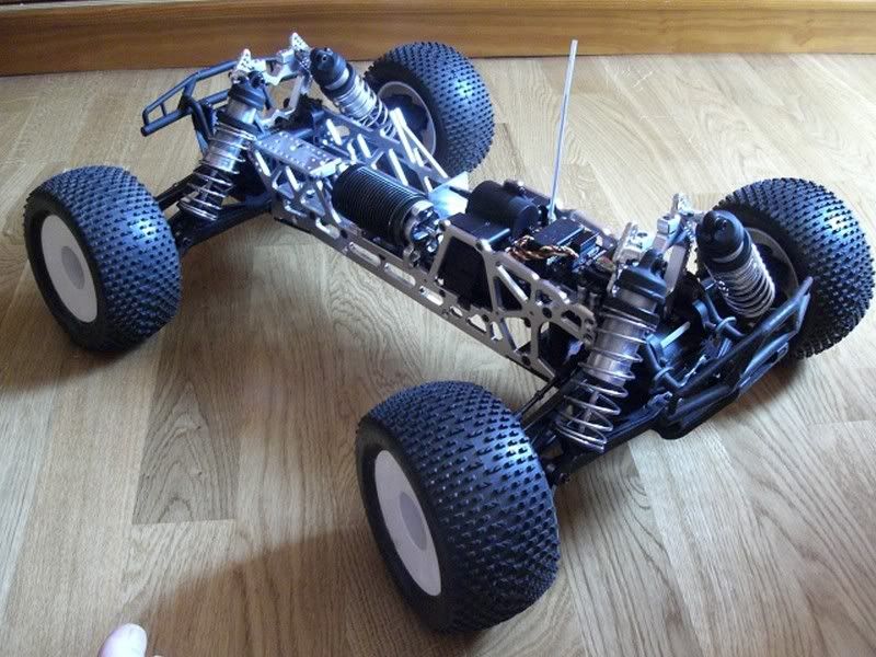

Je vous présente mon dernier savage que j'ai assemblé de toutes pièces, de A à Z Cool
Celui-ci est orienté bash et piste TT (enfin pour l'instant il y a pas de piste donc...)
Mon but était d'avoir une machine fiable ,une transmission en béton et de voir les pneus en pizza :lol!:
Bon allez je sais,vous attendez les photos petit cul
Il s'agit du chassis Fast Lane Machine ,spécialement concu pour recevoir un système brushless.Au passage il rabaisse le centre de gravité et il est beaucoups plus long
Présentation rapide du set-up:
Chassis FLM
Tours d'amortos FLM

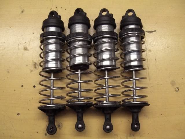

Kit d'adaptation d'amortisseurs du LST 2 FLM
Amortisseurs du LST 2

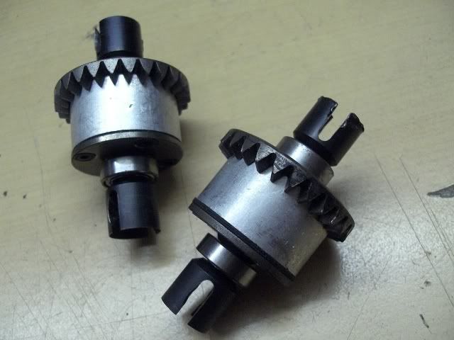

Diffs de genesis
Kit de cardans du savage XL
Boite de vitesse du savage X

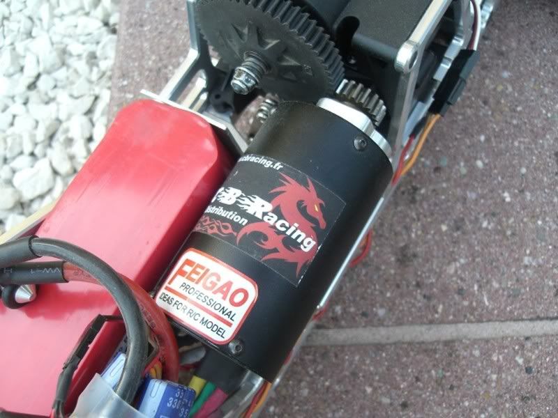

Moteur Feigao 4576 2200kv
Contro MGM 160A
Accus 4S 5000mah de plusieurs marques...

Je suis tenté par le feigao 4576, j'entends que des bon retours et le prix est intéressant. J'hésite entre celui ci et le neu qui est vendu dans le combo Castle 2200 KV...
En tout cas, avec ca tu dois bien t'amuser Wink .
Savageman
Messages postés: 73
MessageSujet: Re: Mon savage aux électrons ! MAJ du 19/02 : Changement moteur+chassis   Sam 24 Jan 2009 - 15:44
Je trouve que le 4576 convient parfaitment bien au savage.On va dire que c'est un gros NEU 1Y.Le combo Castle a l'air pas mal du tout,et l'avantage c'est que le moteur est moin gros que le 4576 donc tu peux choisir des accus d'une plus grande capacité mais tu as moin de couple.
