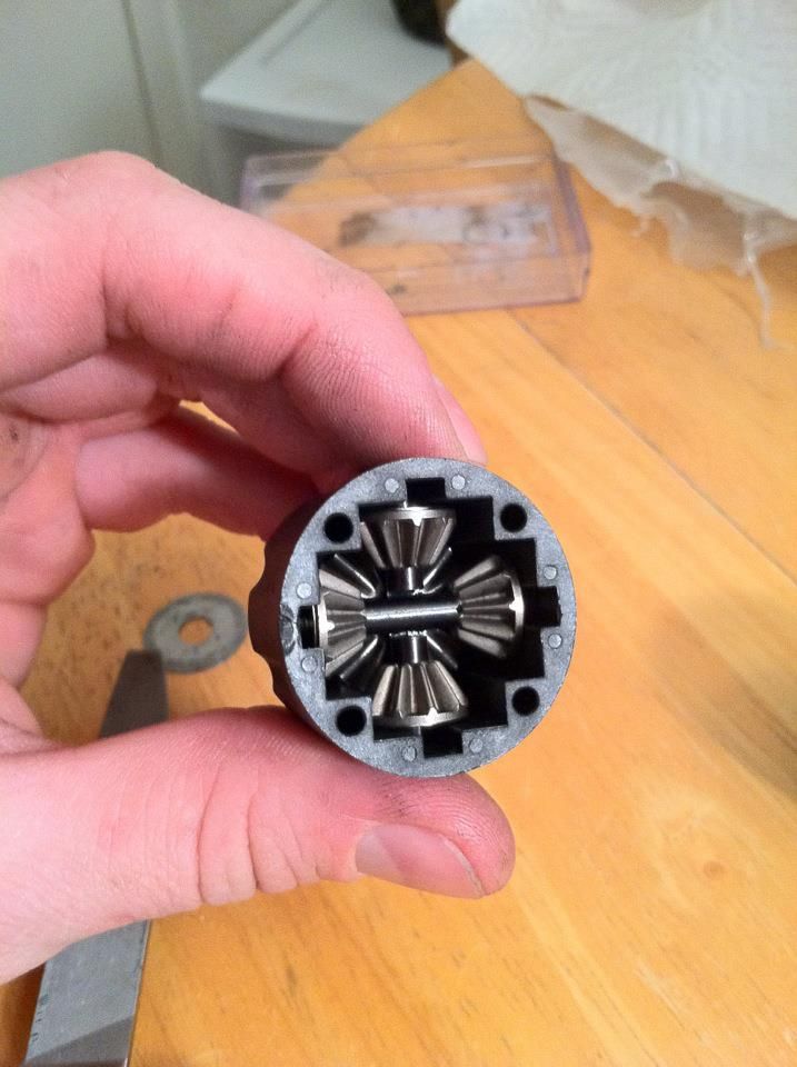

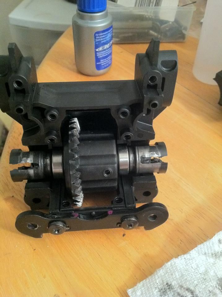

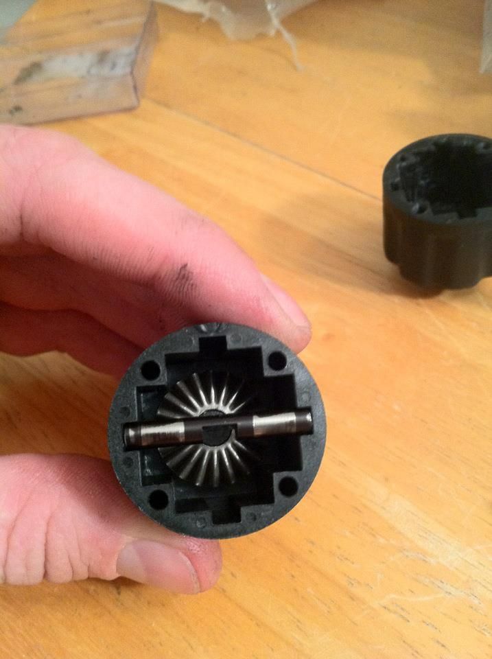

Aller un petit Tuto pour ceux qui comme moi en ont marre d exploser le roulement oposé a la roue denté sur leur differentiel de savage .
Il suffit de remplacer le carter de diff  d origine en alu par celui d un vorza REF HPI101026 En plastic mais le porte roulement et en acier Environ 7Euros, c est la seule piece a changer vous recupererez tout le restant sur votre diff.
Ce qui permet d utiliser 2 roulements ref 688 ou bien B085HPI qui est bien plus resistant que le petit roulement d origine le B032chez HPI et qui lache trops souvent.

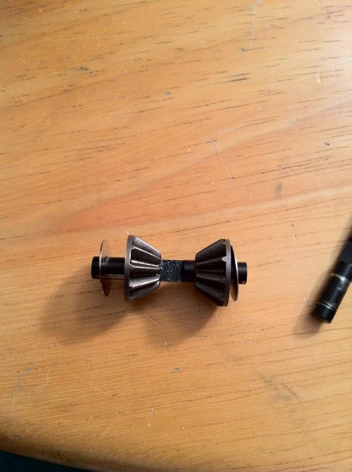

Pour le restant il vous suffit de réutiliser les pieces de votre diff actuel il y a juste les 4 grosses cale a linterieur du diff d origine qu il ne faut pas remettre.Et il faudra limer un tout petit peut les axes 87194 pour qu ils rentrent ds le nouveau carter et je vous conseil de mettre 2 rondelle 86827d de chaque coté.
Voici les axes a limer et mettez 2rondelles de chaque coté.
Perso plus de 5H avec ce montage et les diff n ont pas pris un poil de jeux en 6S alors que normalement le petit roulement aurait déja laché.
Merci a LLkoolskillet de SAVAGE CENTRAL.COM
