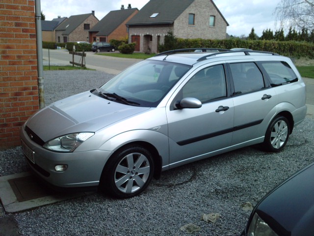

Bon,vu le nombres de RC que j'ai ect...J'ai vendu ma 306 cabrio pour un break focus..
J'ai deja mis des clignoteurs latéraux et faciales blanc,feux arrieres blancs,jantes 16" FRANCOIS DUVAL(pour les amateurs de rallye).Des bavettes avant arrieres..
Une puce + 25 ch...
Avant..(photo d'illustration).
Apres....

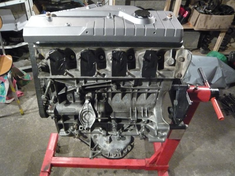

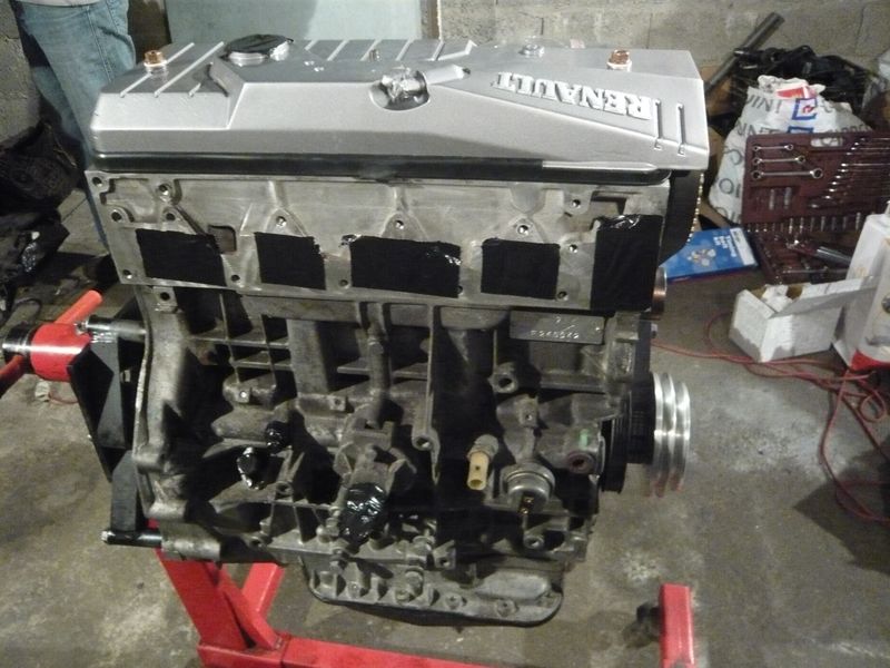

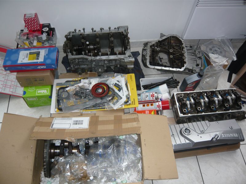

Pas mal ce post, bon ben voilà moi je suis fan de Renault 21 turbo j'en ai plusieurs, mais je vais vous présenter une petite partie de mon projet qui est en cour de réalisation, je dis petite présentation car sinon je vais vous faire un post énorme "Merci d'utiliser le smiley approprié".
Bon voilà la caisse à la base, oui vous allez dire qu'elle avait l'air en bonne état...mais non elle avait besoin d'un bon coup de jeunesse!
Et voilà c'est parti dans mon projet applaudissement
Alors ce que je veux c'est une 21 d'origine... (bon certain truc ne le seront pas a cause de plusieurs détails...) et un moteur de fou affraid
Voilà les photos de la caisse:
Le moteur en version pièces détaché:
Et maintenant le moteur une fois remonter a neuf avec des petites modifications:
Sinon voilà en gros ce qu'il y a sur la caisse et surtout le moteur.
>GT3071R
>wastegate externe
>collecteur sur mesure
>Ligne en 76mm
>Silencieux inox diamètre 76mm en entrée
>Dump valve Greddy RS
>Echangeur de façade
>Piping et manchons
>injecteurs 700cc
>Régulateur de pression d’essence SARD
>Grosses soupapes
>Chemise en fonte GS
>piston forgé
>1 Jeu de 4 bielles acier forgés - double H
>1 Jeu de coussinets de bielles TRIMETAL
>1 Jeu de coussinets de paliers de vilebrequin
>AAC stage 3
>Poulie réglable
>Pompe à essence Walbro
>Map 0-3Bar
>Disque métal fritté amorti
>Mécanisme renforcé
>Butée
>Travail sur la culasse: Fini
>Radiateur d’huile
>Laminova Réf:SA00318: JIC-8, diamètre 45mm
>Sonde et afficheur 0² marque: Innovate
>sonde et afficheur EGT
>réfection complète du moteur
>pompe à huile
>pompe à eau
>les demi lune de soupape
>kit joints haut moteur
>kit joints bas moteur
>joints culasse renforcé
>vis de culasse
>kit de distribution
>silent blocs moteur et boite
>Sybelle
>Boost controler HKS
>Equilibrage du bas moteur
>La culasse avec les grosses soupapes
